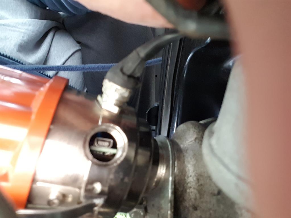

Das mit der Marke Belkin habe ich in der Anleitung auch stehen, mir geht es aber drum was für ein Stecker das sein muss, Mini USB TYP A oder B ?
Vielleicht kann mir das noch einer beantworten, da ich den Verteiler nicht extra ausbauen möchte und ich es wegen der Position nicht wirklich sehen kann (die Öffnung zeigt Richtung Gebläsekasten).

Re: 123 USB
Was für ein Stecker muss das sein? Mini USB A oder B?

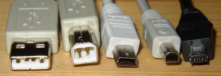

Re: 123 USB
Typ Mini-B 5-polig (standardkonform) das Bild zeigt den in der Mitte der zu Deinem Bild passt

Re: 123 USB
OK, also Mini USB Typ B, das wollte ich wissen, vielen Dank.
