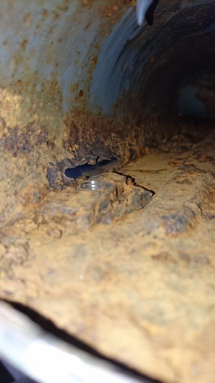

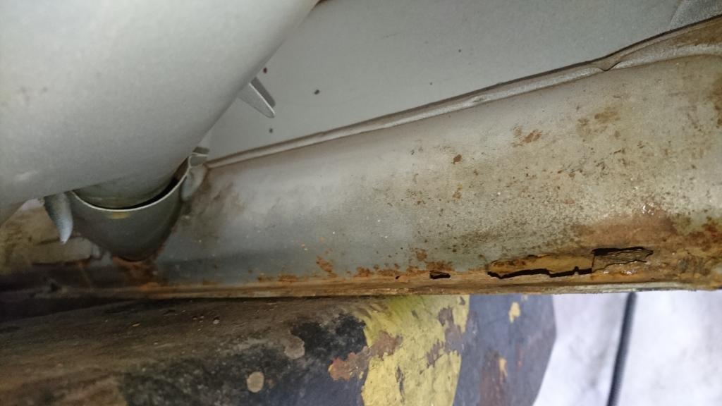

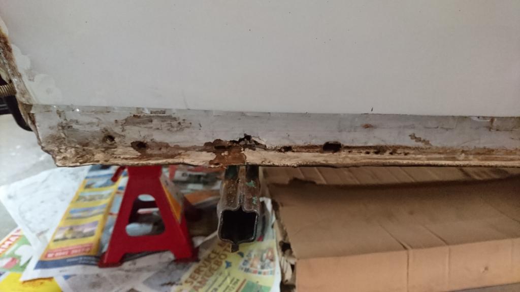

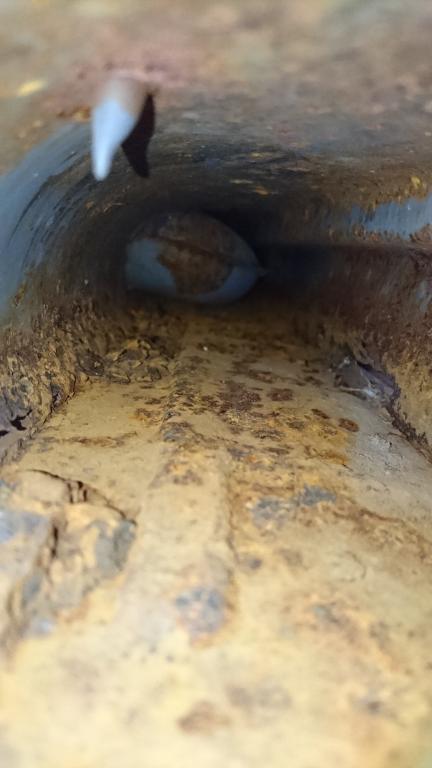

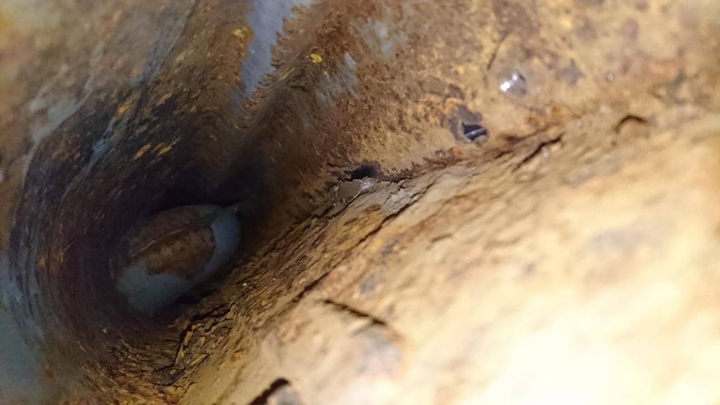

Insgesamt sieht der Schweller schon fest aus.
Hinten rechts im Innenraum gibt es eine kleine Durchrostung zum Warmluftkanal. Außen rechts im hinteren Bereich (Radhaus und Außenschweller) ebenfalls.
Hinten links ist ein Loch vom Warmluftkanal zum Radhaus. Der Schweller nach außen und innen scheint in Ordnung zu sein.
Ich hab nur etwas Angst, dass ich das Häuschen runter nehme und das Auto dann ruiniert habe... Von solchen Fällen habe ich bei meiner Recherche schon hier und da gelesen, auch wenn die Fälle offensichtlich rostiger waren.
Ich versuche mal ein paar Fotos hinzuzufügen.
Kann man eigentlich auch nur einen Teil des Warmluftkanals tauschen wenn der vordere Teil in Ordnung ist?
VG
Ulti

ich hab die Häuschen mittlerweile problemlos abgenommen. Die Warmluftkanäle sind bis auf das hintere Stück an der Seite noch nicht durch.
Was denkt ihr, komplett austauschen obwohl vorne stabil oder mit Blechen reparieren?

Wenn Du vernünftige Kanäle bekommst kannst Du austauschen. Die linke Seite gibt es noch als Orginalteil z.B. bei Werk 34. Wie er jetzt von unten aussieht haben wir nicht gesehen. Ich würde beide erst einmal mit einer Zopfbürste gründlich freilegen und dann weißt Du mehr. Bei dem was ich gesehen habe, würde ich reparieren. Aber ich bin ja auch eine faule S..... und habe immer Angst

Da das Auto aktuell noch unberührt ist, soll es schon möglichst ordentlich werden. Aber ein zu 3/4 gesundes Teil rausschneiden fühlt sich jetzt auch nicht ganz richtig an
Von unten ist ja über die ganze Länge das Deckblech drüber. Das ist auch noch drauf und in gutem Zustand - nicht verrostet.
Muss das Blech runter? Mit Drahtbürste freilegen meinst du hinten im Radlauf das Loch vergrößern und dann von hinten aus bearbeiten?
VG
Ulti

Ich meine damit die Farbe, Dichtmasse und Rost runter, wo er schon rostet. Das würde ich an Deiner Stelle als Vorarbeit für den Schweisser machen. Das spart ihm Zeit und Dir Geld. Außerdem kannst Du dann sehen, wo es tatsächlich geschweißt werden muss und wo es sich noch retten läßt.
Das Abdeckblech bleibt drauf, es sei denn darunter muss gearbeitet werden.
Also die Seiten, wo die Trittbretter drangeschraubt werden zum Beispiel. Der Rest ergibt sich von selbst. Soweit bis Du auf einem vernünftigem Untergrund bist. Wenn die abschließende Reparatur noch etwas dauert, musst Du allerdings wieder etwas gegen den sofort beginnenden Rost unternehmen.
