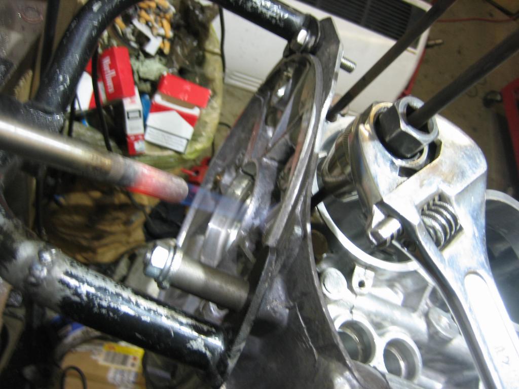

du solltest das gehäuse beim herausdrehen der stehbolzen warm machen,also die stelle wo der bolzen drinn ist...mit der lötlampe ( foto)....das kann je nach dem auch mal einen ganzen samstag in anspruch nehmen....und bedenke das du die stehbolzen so wie du sie herausmachst auch nicht mehr rein bekommst weil das spezielle gewinde sind ( habe den ausdruck vergessen)...die bekommt man nicht mal mit unterkühlung wieder herein ...da musst du etwas aufpassen und wissen was du tust!....nachschneiden und einkleben vielleicht!
