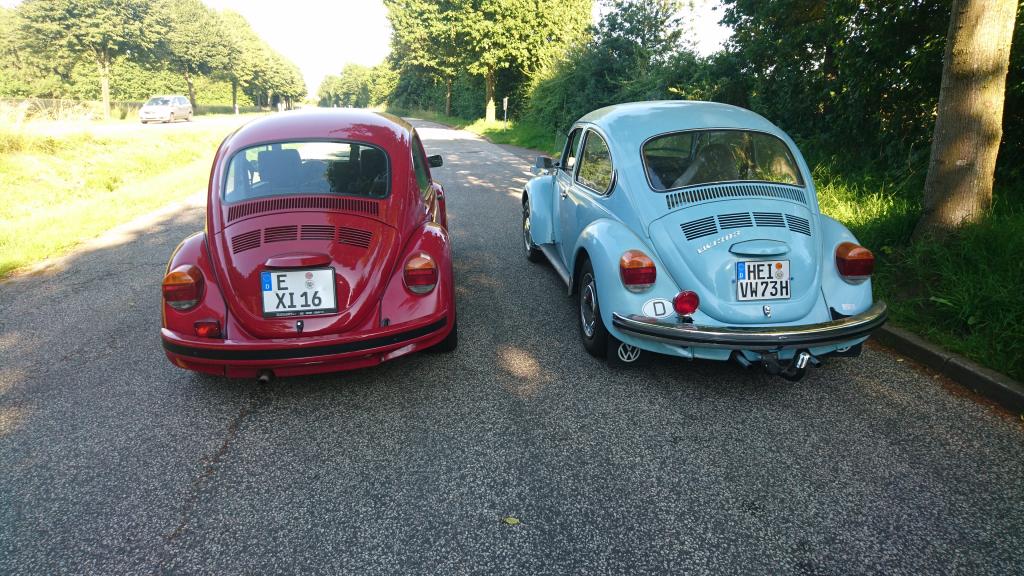

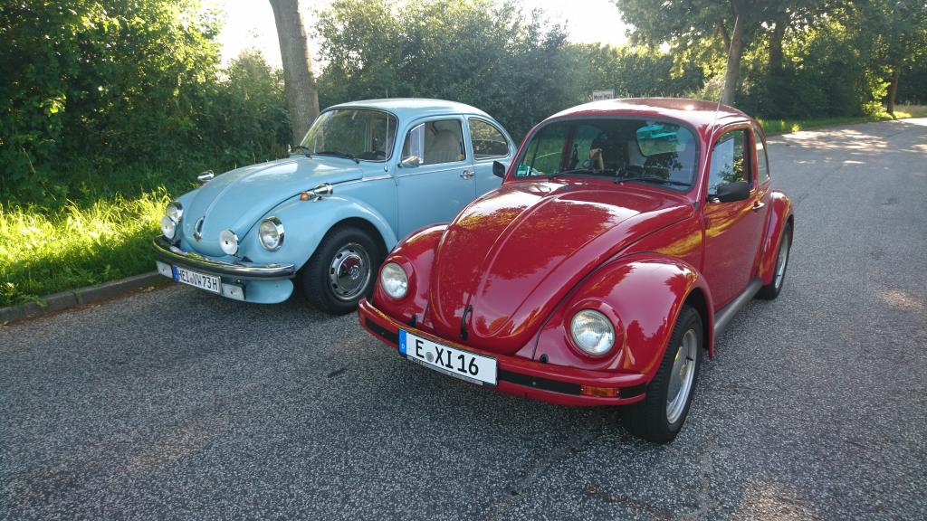

So. Der Käfer ist definitiv gerettet! Mein Sohn hat all sein Ersparten genommen und ihn gekauft. Bis zum Führerschein im nächsten Jahr soll er fertig sein. So lernt er nicht nur schrauben, sondern bekommt hoffentlich auch gleich ein vernünftiges Verhältnis zum eigenen Auto...
Schön, dass ich einen Schwager habe, der mal eben für mich nach Essen fährt und den Käfer nach Schleswig-Holstein holt!
Thorsten
Thorsten
