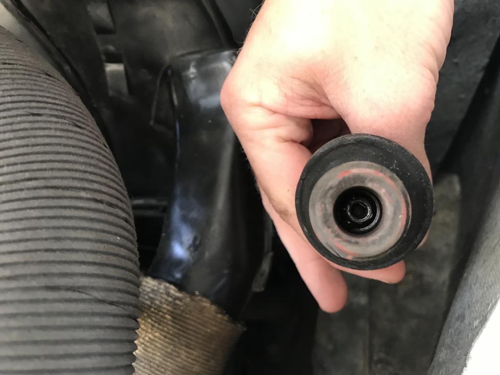

Das sind die derzeit verbauten

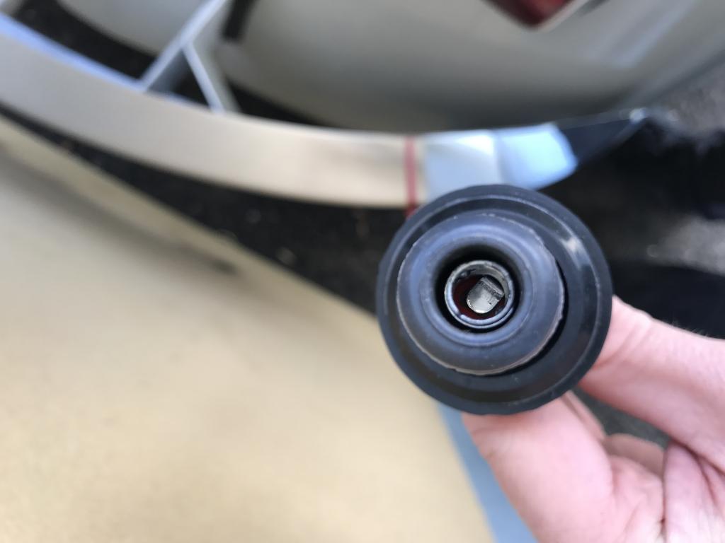

Hier das verbaute von innen
Merik
Beiträge: 2120
Wohnort: Rhauderfehn
Re: Zündkabel passen nicht!
Beitrag von Merik »
Dann wird das auch schnell klar.
Die Verbauten sind solche, die sich auf das kleine Gewinde auf der Zündkerze klemmen.
Deine Neuen scheinen hingegen solche zu sein, die sich auf die Adapter klemmen, die auf die kleinen Gewinde geschraubt werden. Diese sind bei neuen Kerzen eigentlich immer dabei.
Nimm dir einfach mal eine Ersatzkerze und probiere es aus. Normalerweise merkt man bei den Neuen, wenn sie einrasten. Das ist jedenfalls bei den NGK Derivaten der Fall.

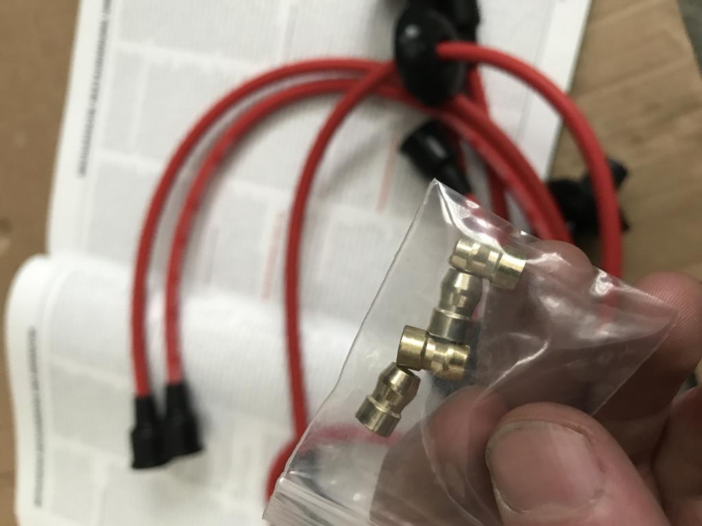

Diese 'Adapter' waren beim neuen Satz dabei, gehören die vielleicht in den Neuen stecker und dann passt es auf die Zündkerze? Will hier nichts beschädigen...

Ok, jetz wird mir einiges klarer, diese Adapter hab ich erst jetzt gesehen, danke danke danke für die Tipps und Hilfe :)
Merik
Beiträge: 2120
Beitrag von Merik »
genau die Adapter meinte ich ;)
