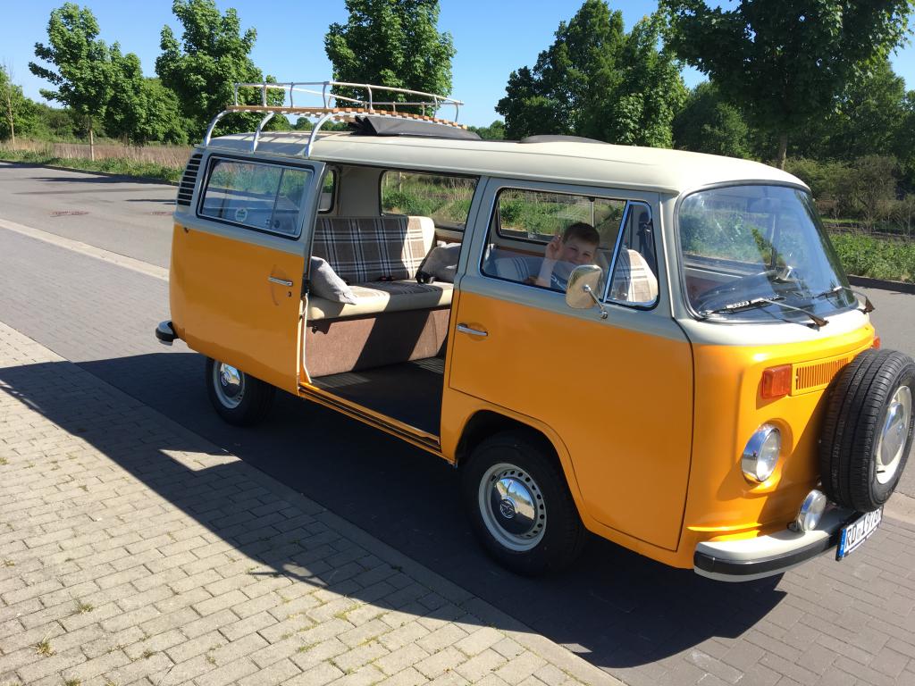

Für die eiligen - hier VORHER und NACHHER

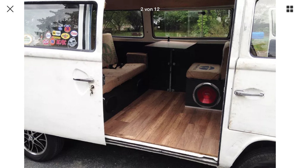

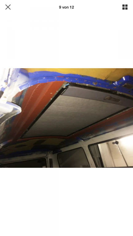

Bild aus der Auktion

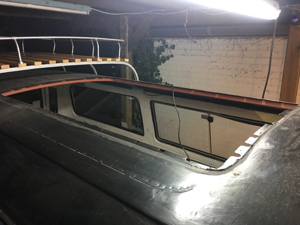

Der Faltdach Ausschnitt von außen, sauber abgesetzt und gepunktet, wird verzinnt
Das Faltdach von innen, mit passgenauem Rahmen, sehr stabil und sauber gearbeitet

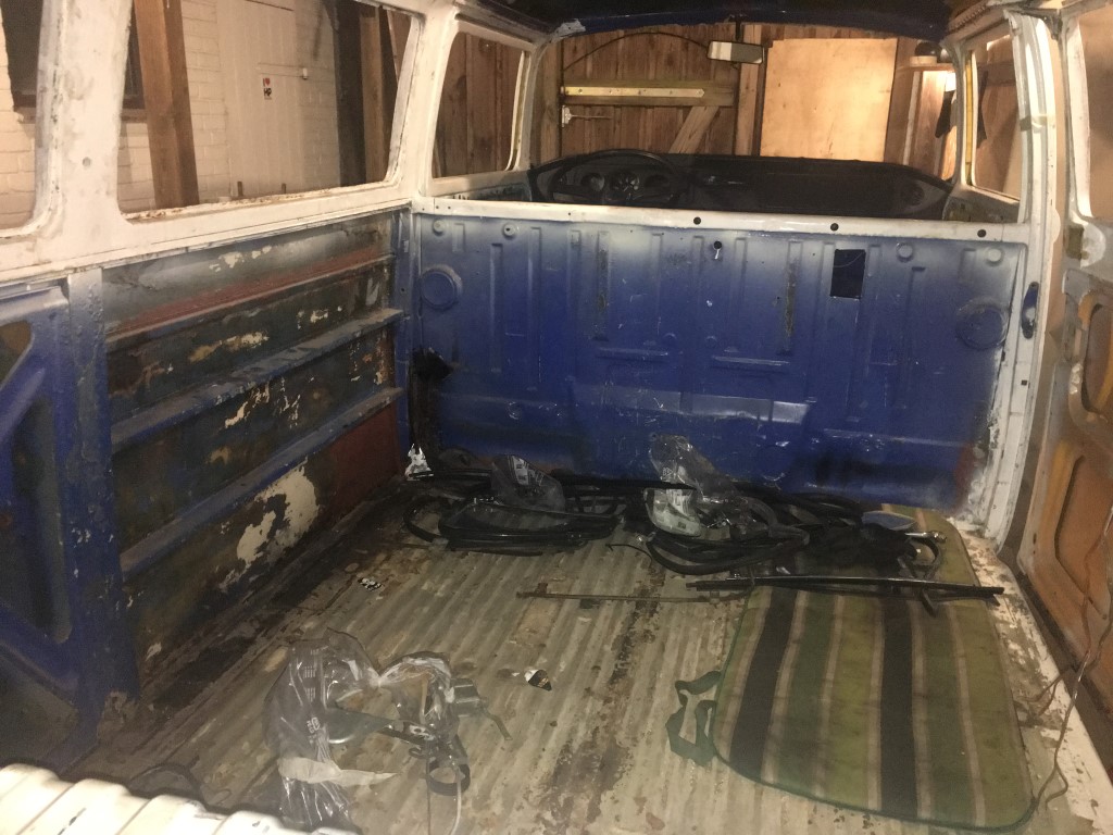

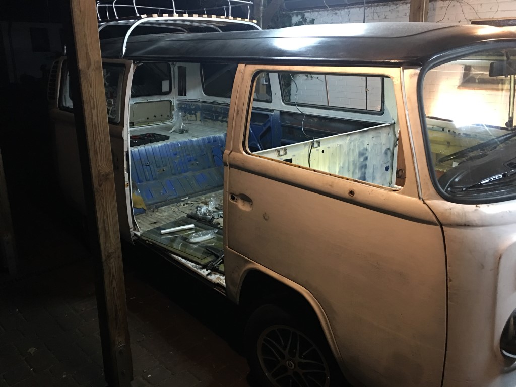

wir haben sofort mit dem leer räumen und der Demontage begonnen um die anfallenden Arbeiten zu sehen

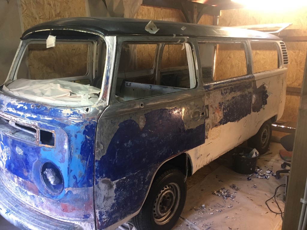

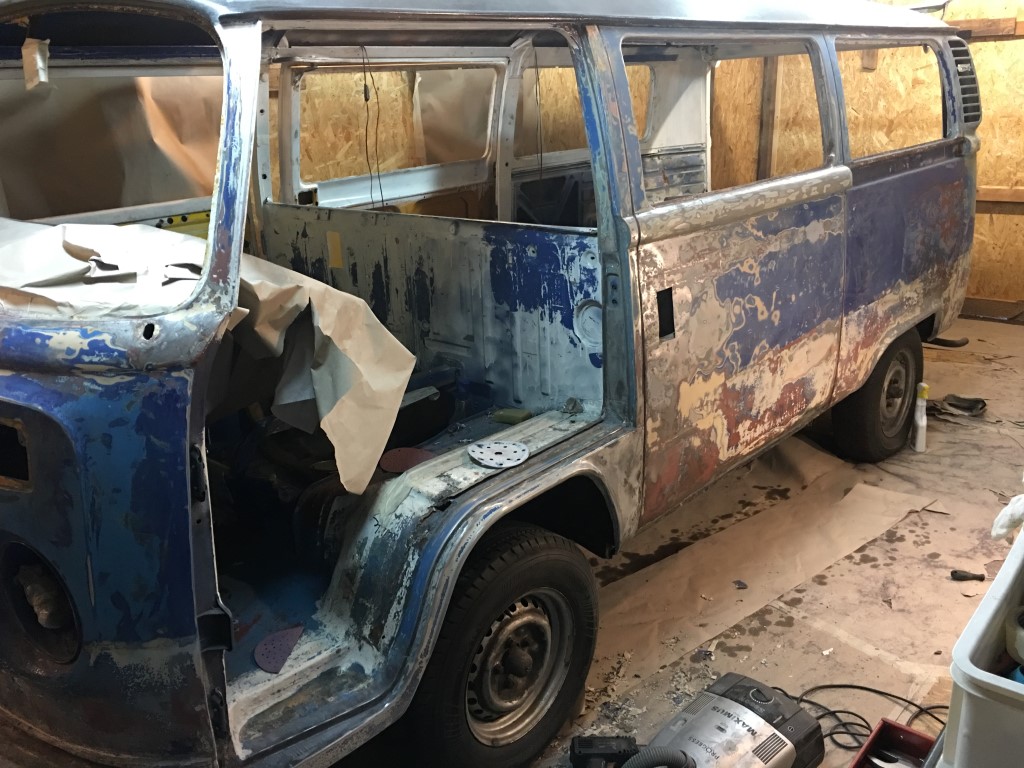

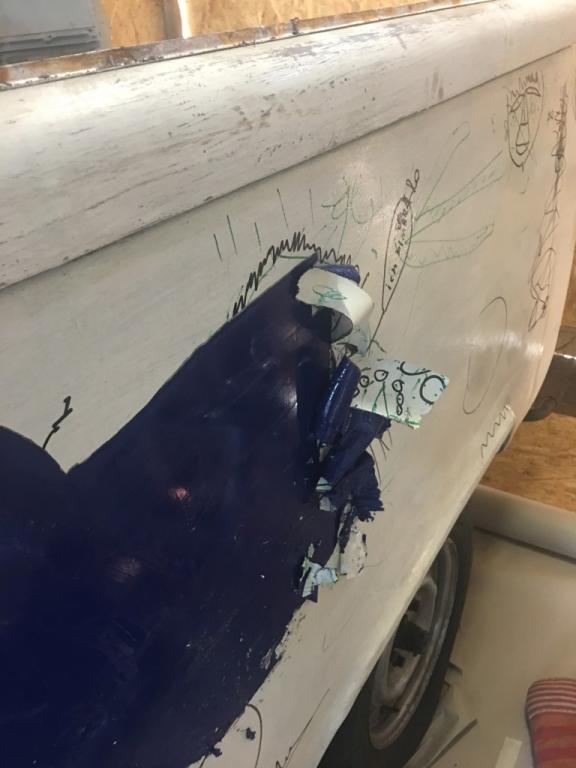

Der Bus wird außen komplett entlackt
Das entlacken geht am besten mit einer Heißluftpistole und scharfem Spachtel

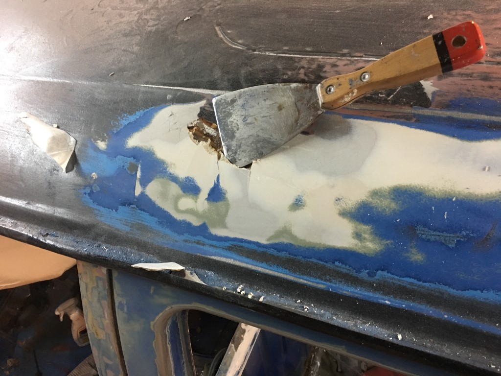

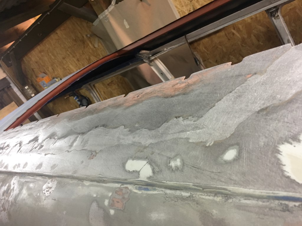

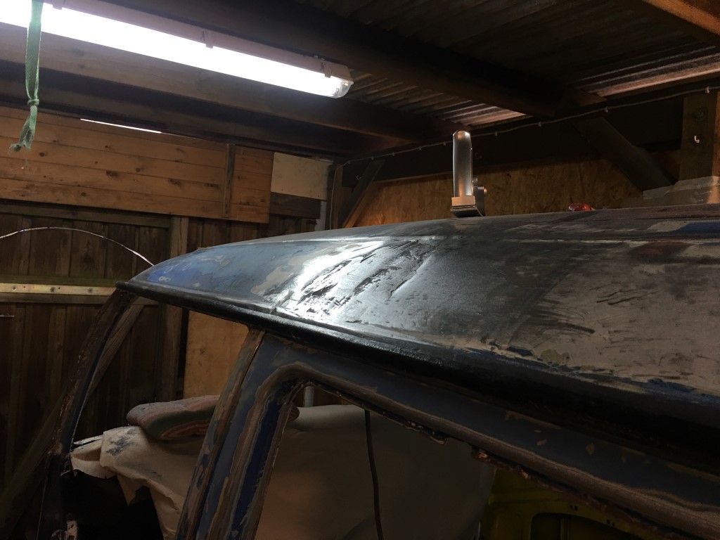

Eine Delle im Dach, ansich nicht schlimm, schade nur wenn es unter dem Spachtel rostet.. alles entfernt
Delle im Dach verzinnt, etwas Spachtel drauf, fertig

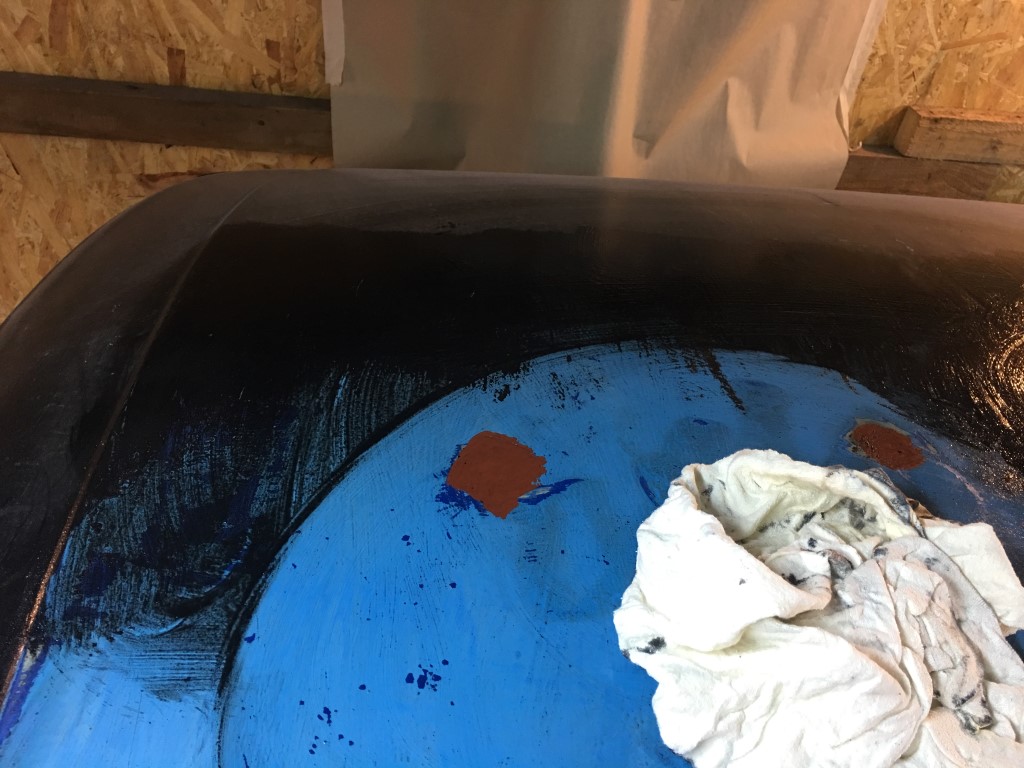

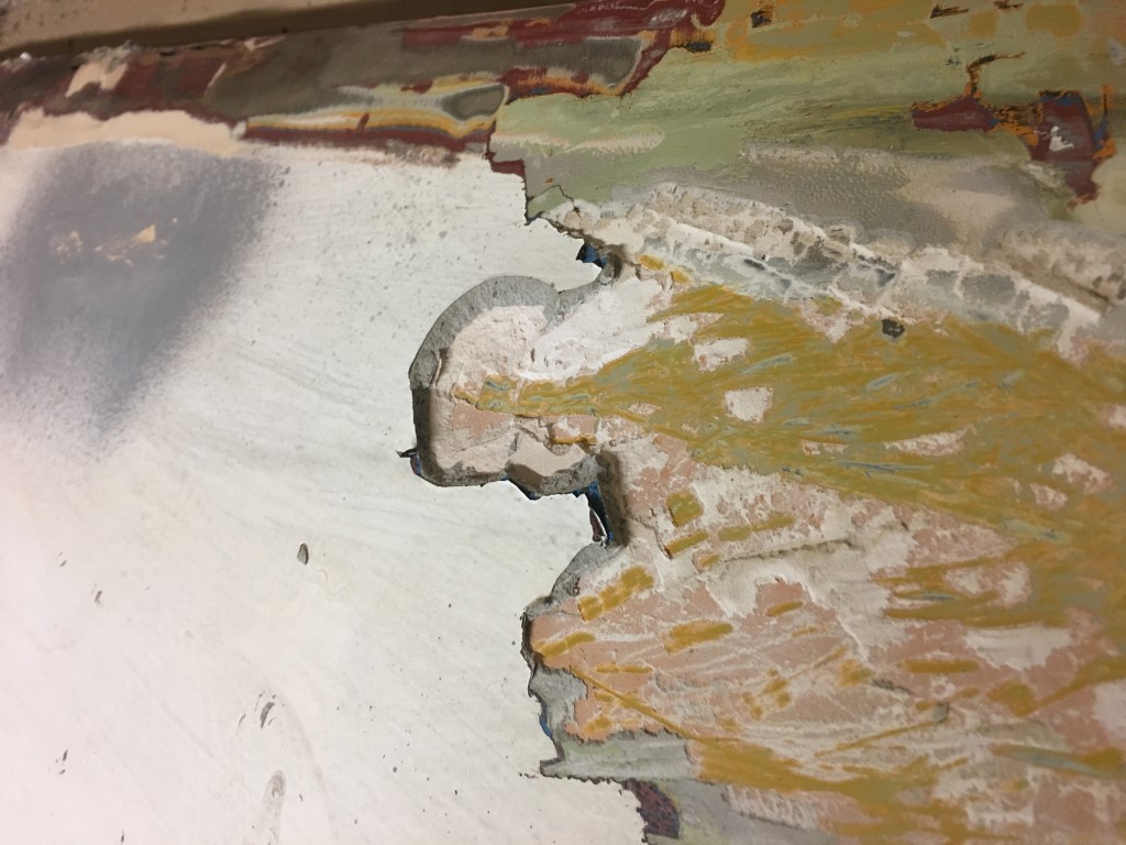

Lack auf dem Dach, mit Waschverdünnung einweichen lassen..
und einfach abwischen

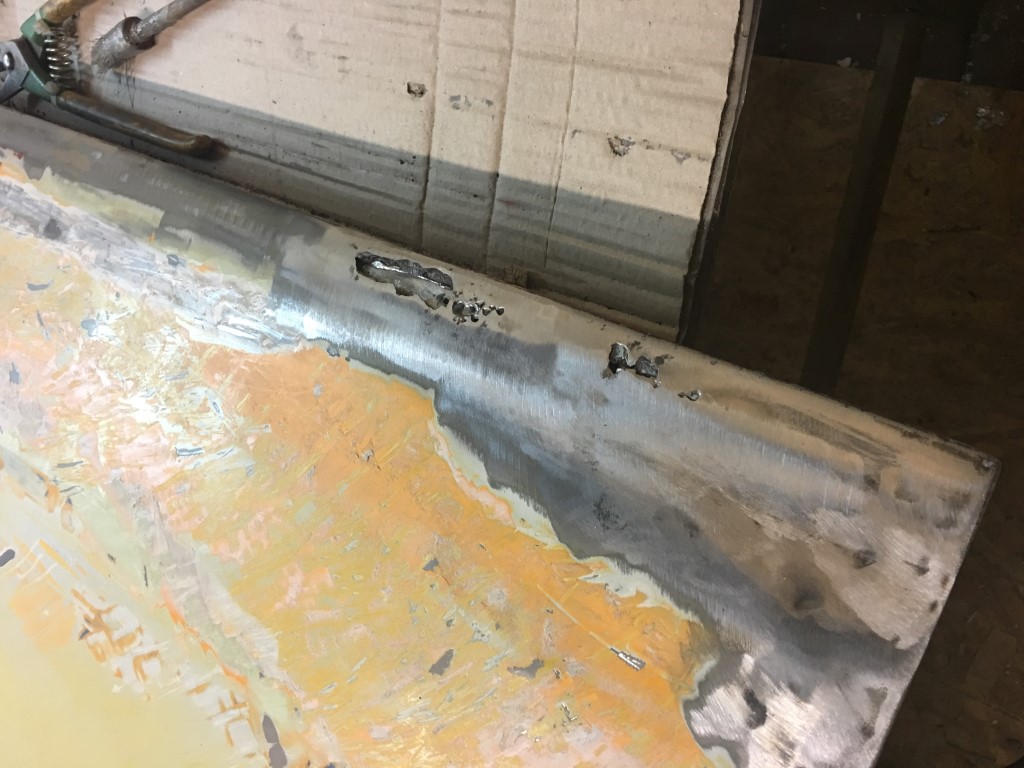

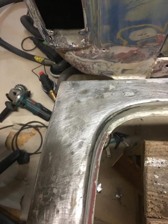

Das eingesetzte Faltdach ist nun verzinnt

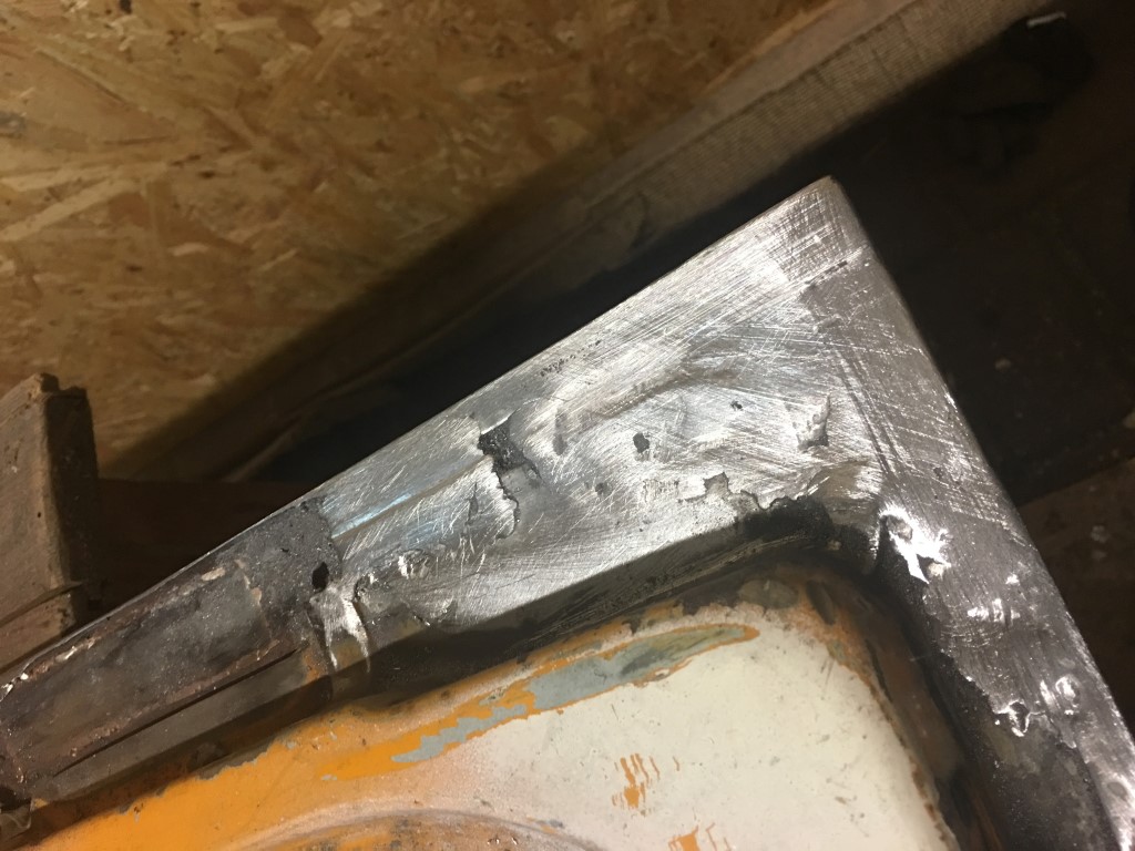

Von solchen Ecken hat der Bulli mehrererereee

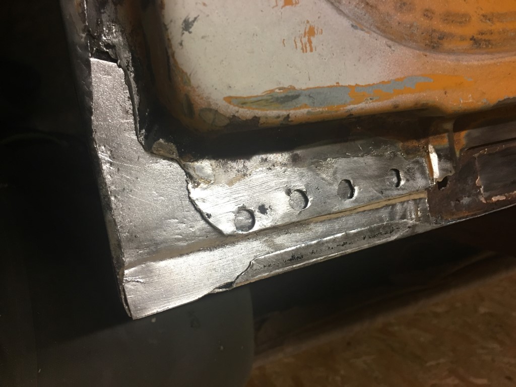

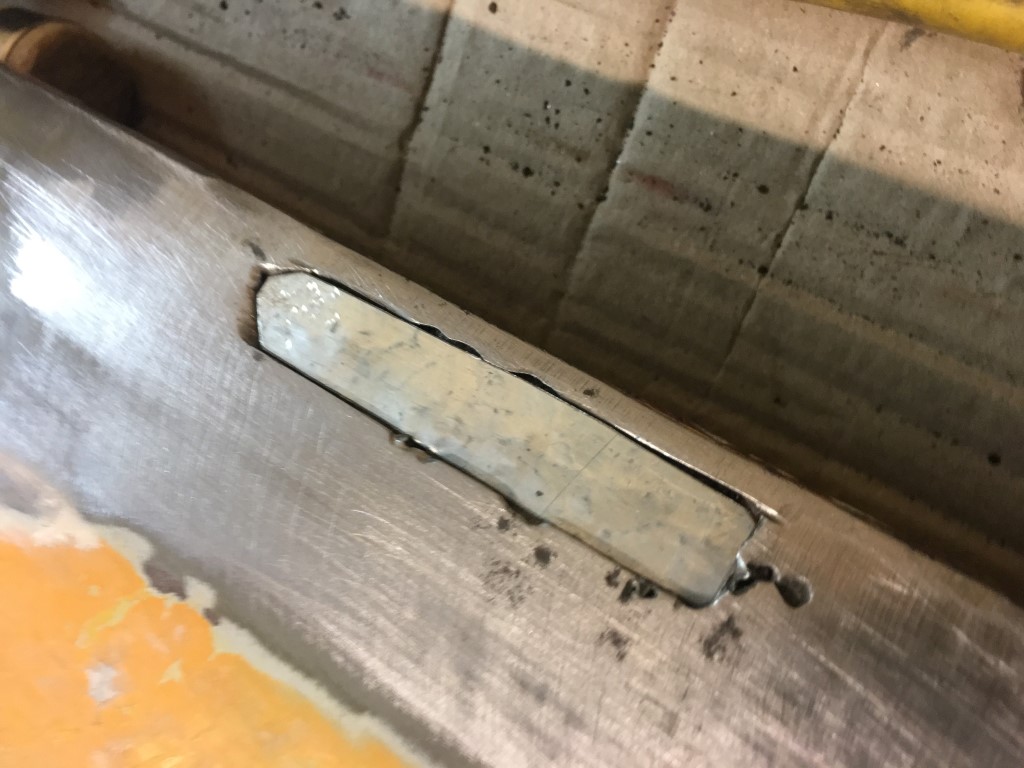

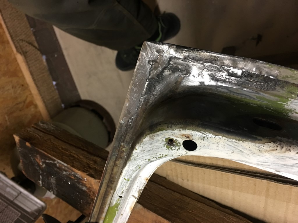

Trägerblech anfertigen
verzinnen .. optisch innen kein Highlight
dafür außen richtig gut und stabil

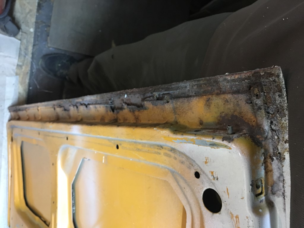

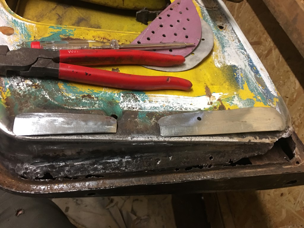

Türen sind von einem anderen Bulli, nur unten rostig

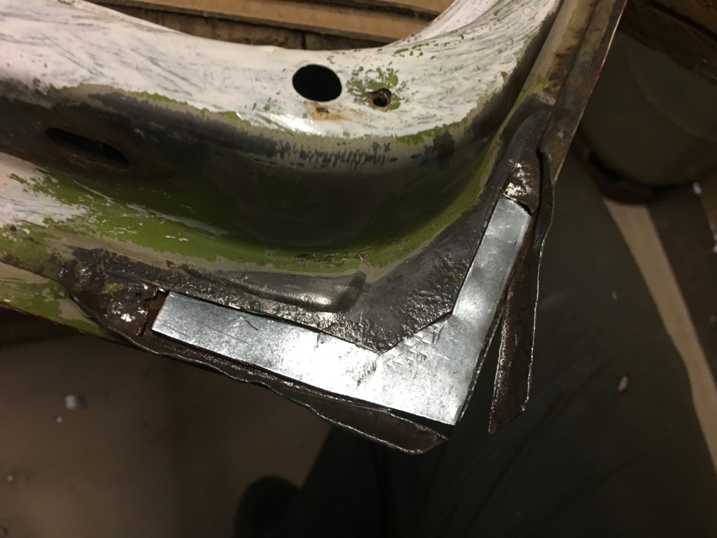

gleiches Spiel: Blech anfertigen, von innen einsetzen, mit einem Niet fixieren, verzinnen
Fertig. Stabil und dicht

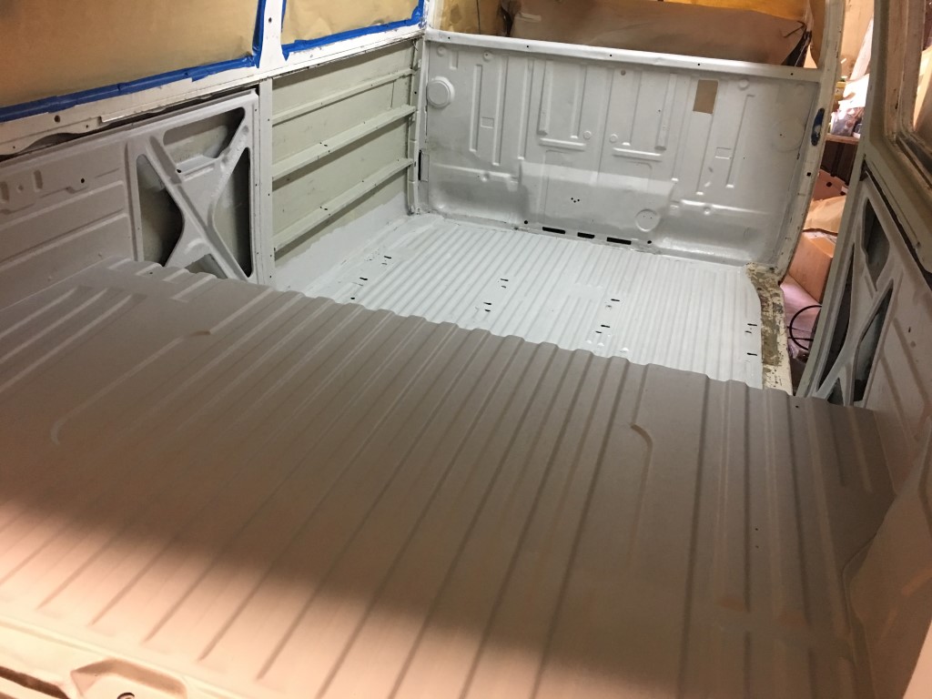

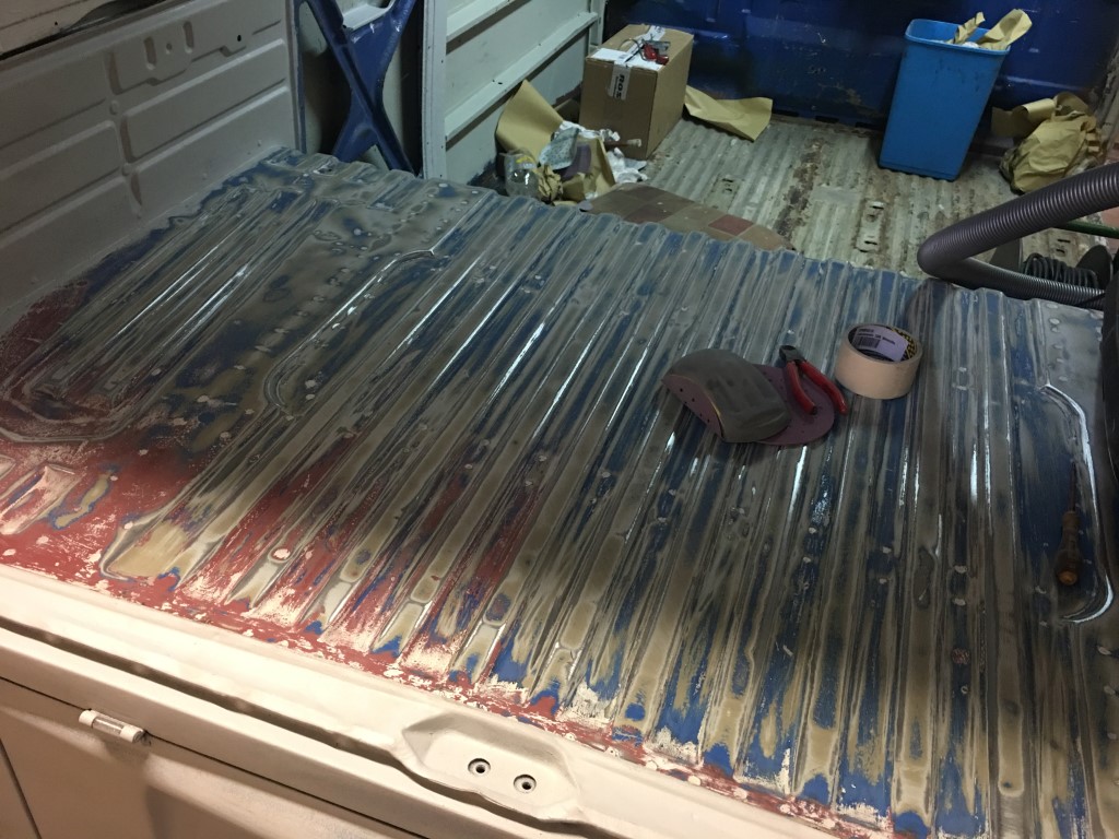

Vorbereitung innen
Vorbereitung innen
Fertig mit Rostschutzfarbe (Branto Korrux) ausgerollt. Die Ladefläche hinten wird noch in Wagenfarbe lackiert

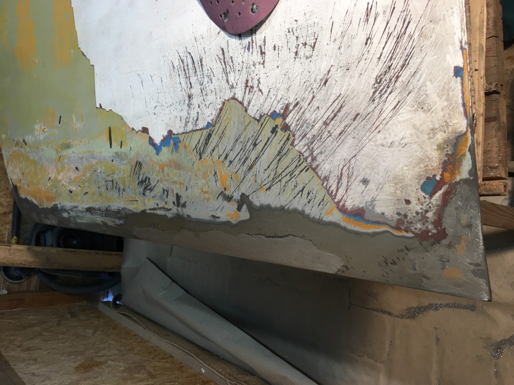

erste Schutz Grundierung außen, das blanke Blech hatte zwischenzeitlich schon wieder Flugrost angesetzt

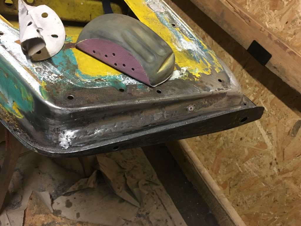

größeren Bereich aufgemacht, Blechangefertigt, Bohrungen für mehr Halt
Innen fertig, halbwegs die Struktur wieder gegeben, sieht man später nur, wenn man sich untern Bulli legt :)

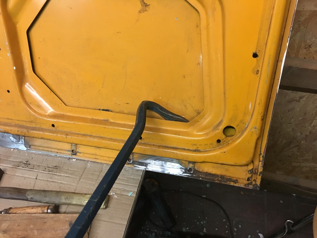

Die Schiebetür hatte außen eine kräftige Delle, die bisher zugespachtelt war
grobes Werkzeug zum richten

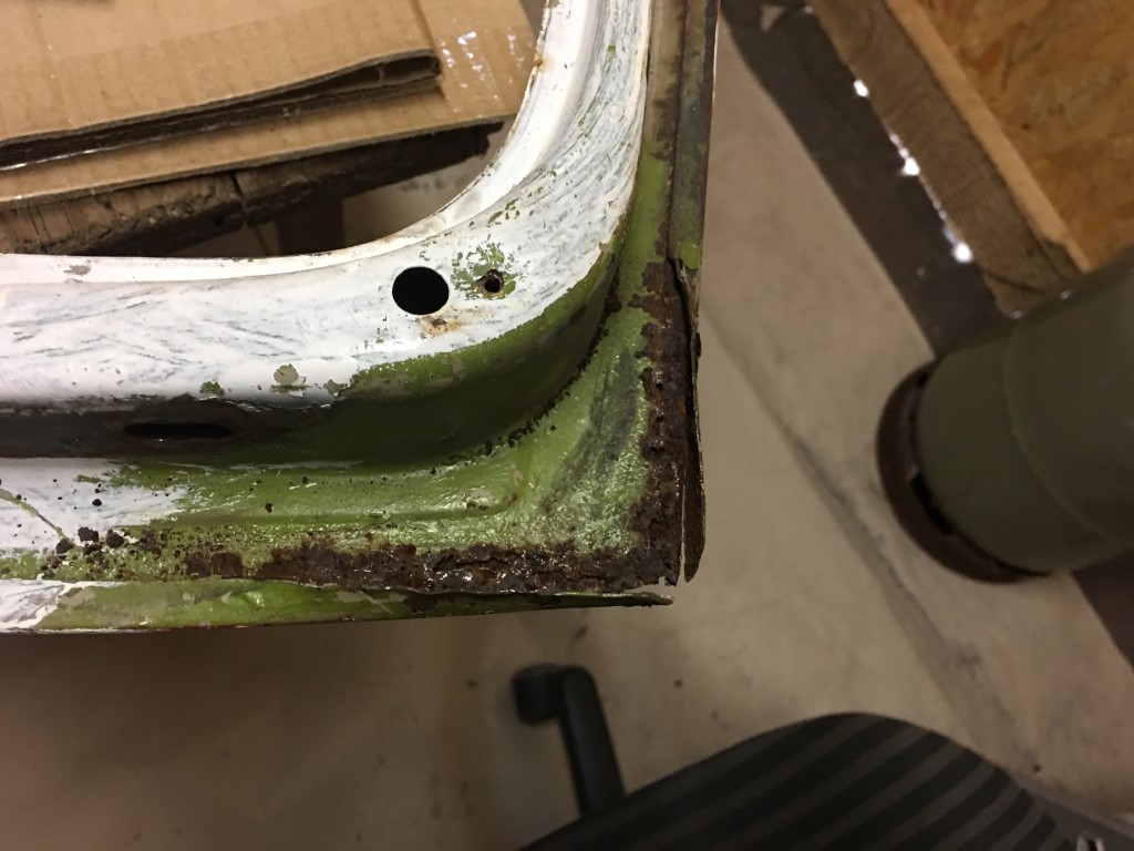

ein bisschen Karies
ein bisschen Karies

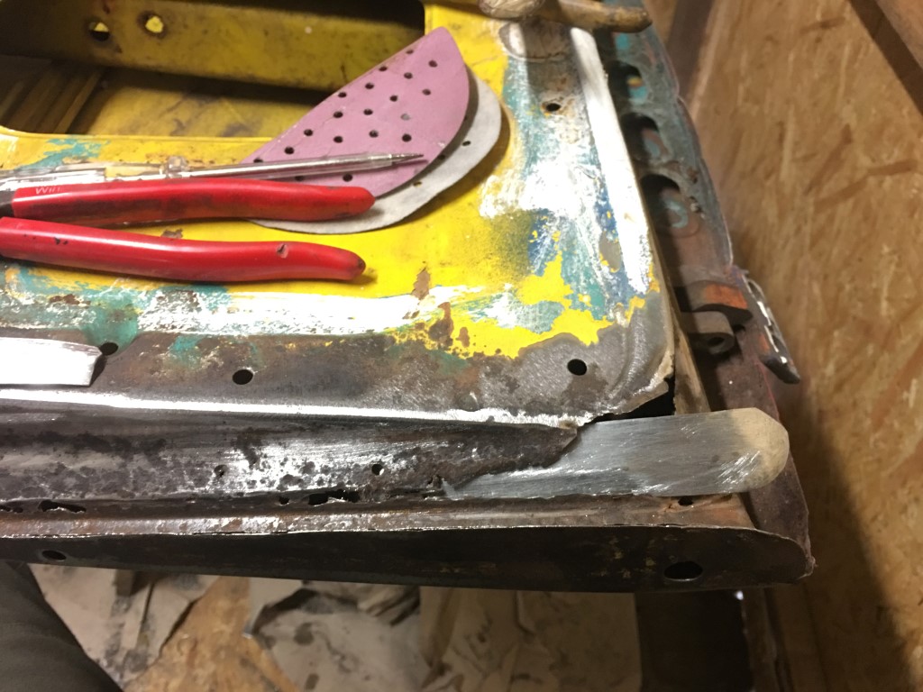

ihr kennt es .. Trägerblech anfertigen
stabil und dicht. Fertig

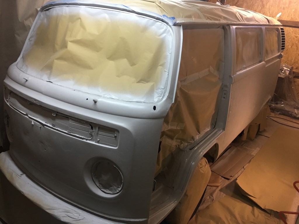

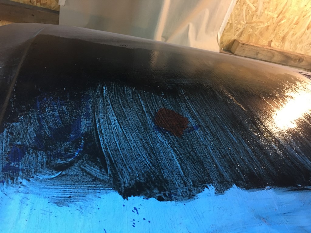

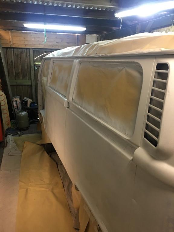

Nach dem schleifen und schleifen und schleifen kam noch eine Schicht schwarzer Filler, krasses Zeug :o
Härtet super schnell aus und so kam heute die erste Schicht Decklack drauf.
