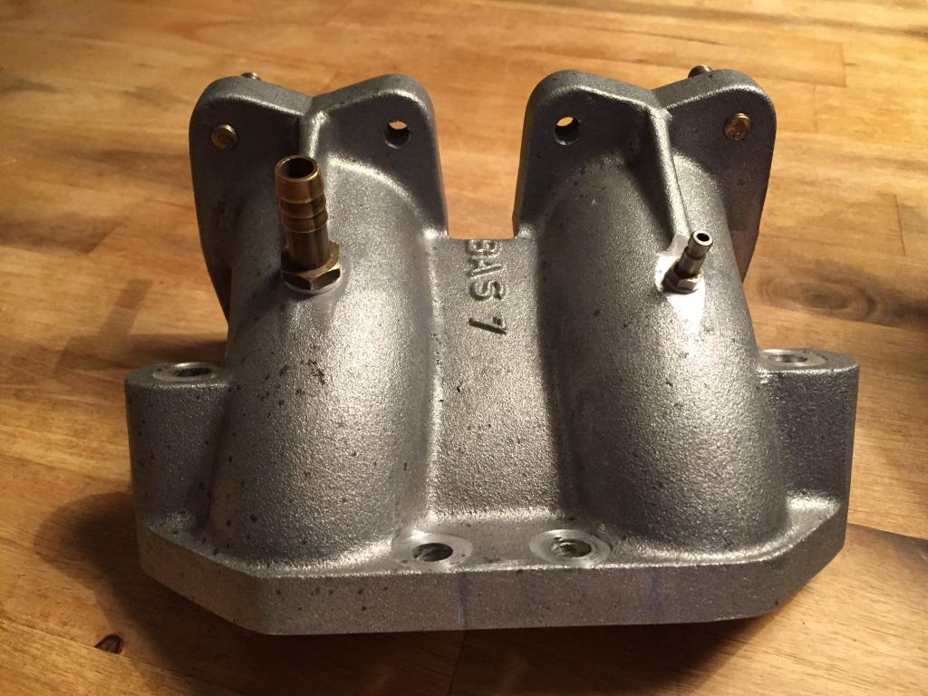

ich baue um auf Weber jetzt geht es darum das im Ansaugstutzen kein Anschluß für den Bremskraftverstärker vorgesehen ist.
Habe jetzt erstmal geschaut wie es im eingebauten Zustand platztechnisch aussieht, eine geeignete Stelle hier für wurde gefunden.
Jetzt stelle ich mir die Frage was für ein Rörchen und vorallem wie befestige ich diesen im Stutzen?
ich freue mich über Tipps
Danke

Einen Stutzen mit Gewinde der zu deinem Unterdruchschlauch passt besorgen.
Gewinde an die gewünschte stelle in das Saugrohe.
Stutzen ein schrauben Schlauch mit Schelle drauf fertig.
Stutzen bekommst du beim Hydraulikfritzen.

Ich hab mir Messingstutzen mit Gewinde gedreht, die noch zusätzlich mit Locktite eingeklebt wurden,
da das bearbeitete Saugrohr wenig Wandstärke aufweist.
Fürs Gewissen hab ich pro Saugrohr einen Unterdruckabgang gesetzt, brauchts wahrscheinlich nicht,
aber alles andere erschien mir zu assymetrisch

So das hat geklappt. Wieder eine Hürde überwunden.
- IMG_6070.JPG (114.9 KiB) 5618 mal betrachtet

...ja, wenn mal schonmal am Bohren ist...!zwergnase hat geschrieben:Ich hab mir Messingstutzen mit Gewinde gedreht, die noch zusätzlich mit Locktite eingeklebt wurden,
aber alles andere erschien mir zu assymetrisch![]()
