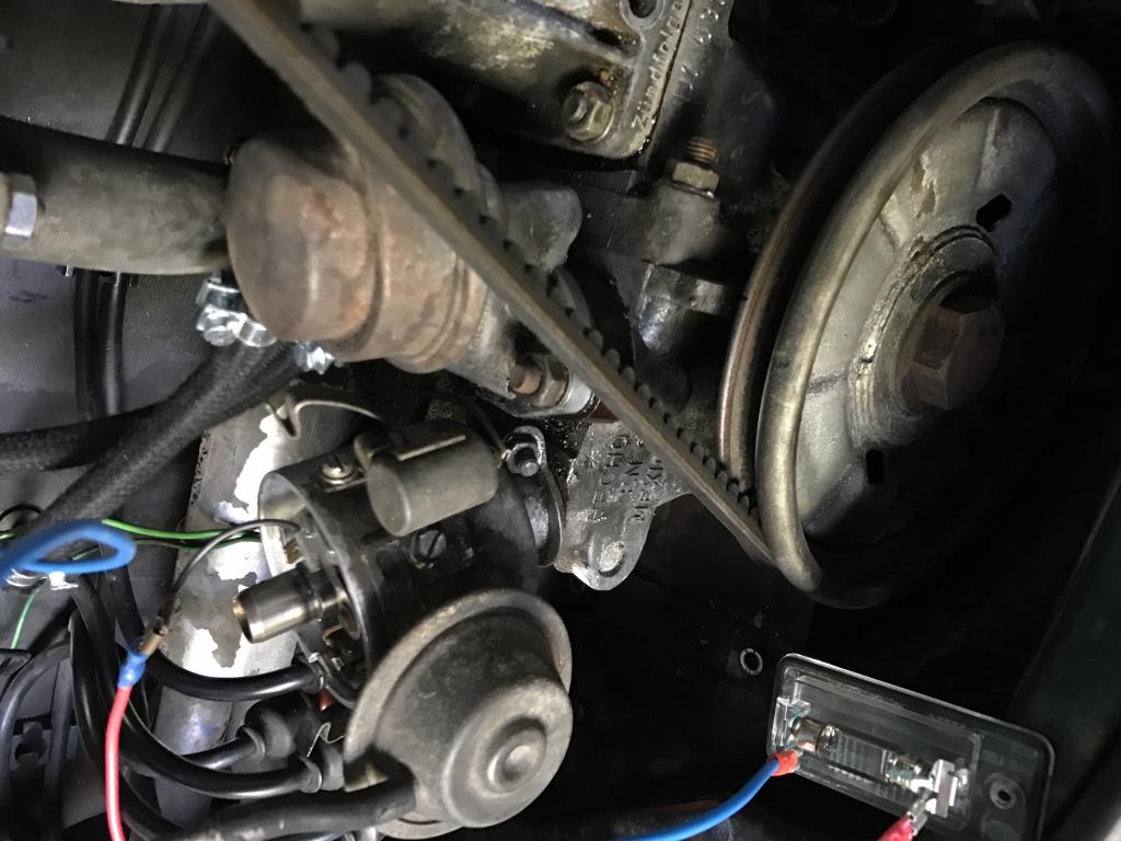

Hallo, ich habe letzte Woche auf die kontaktlose Zündung von Hoffmann Speed. umgerüstet.
Da mein Vergaser in der Überholung ist, kam diese Woche ein geliehener Vergaser hier aus dem Forum auf den Motor zum Probelauf.
Kurz georgelt, lief der Motor schon und das ganz gut, nach hinten gegangen geschaut ob alles gut ist, eiert die Verteilerkappe total rum, als wenn irgendwas unter der Verteilerkappe nicht richtig passt.
Schnell den Motor aus und wieder auf Unterbrecher zurückgerüstet,
Damit läuft der Motor nun aber nicht mehr richtig :angry-cussingblack:
Ich hab den Schließwinkel eingestellt auf 0,4mm, ich habe mit und ohne Unterdruckschlauch versucht die Zündung einstellen, er will einfach nicht laufen.
Wenn ich Vollgas gebe bekomme ich den Motor an, aber sobald er Inn Standgas laufen soll stirbt er ab.
Ich hab ein paar Bilder und ein Video gemacht, ich hab keine Ahnung mehr woran es nun noch liegen kann.
Vergaser abgesoffen weil ich so oft per Hand den Motor durchgedreht hab ?
Unterbrecher oder Verteilekappe/Finger plötzlich kaputt ?
Oder gar der Kondensator ?
https://youtu.be/COe3MUwy_28
Brauche dringend ne gute Idee, nächsten Sonntag wollte/muss ich das Auto eigentlich zum TÜV fahren.
Danke im Vorraus für die Hilfe

Kann es vielleicht sein das der Magnetring aufgrund seiner Bauhöhe den Finger daran hindert bis in seine Endlage zu gelangen ?
Musste beim Umbau auf Ignitor auch erst den Finger etwas kürzen, ging gut mit der Feile.
Wenn ich das richtig verstehe hast du den Ignitor vor dem Vergaserwechsel nicht moniert gehabt ?.

Mein Tipp bezog sich ausschließlich auf die kontaktlose Zündung.
Der Finger steht zu hoch und die Kappe eiert.
Wärst nicht der erste der das zu spät merkt.
Unten am Finger Material abfeilen bis er in der Endlage sitzt und sich frei zur Kappe bewegen kann.
Sind nur etwa 1 - 2 Millimeter.

Auflösung des Rätsels,
Die Unterbrecherzündung ist wieder rausgeflogen.
Die Kontaktlose wieder rein, Finger unten 2mm abgeschliffen, wieder nach Auge eingestellt.
Schlüssel gedreht, Käfer läuft als wäre nie etwas gewesen.
Die Verteilerkappe wackelt auch nicht mehr, nachdem ich den Finger gekürzt hab.
Irgendwas scheint also an der Unterbrecherzündung nicht mehr I.O zu sein.
Morgen müsste die bestellt Stroboskop-Lampe hier ankommen, dann kann ich ihn nochmal abblitzen.
