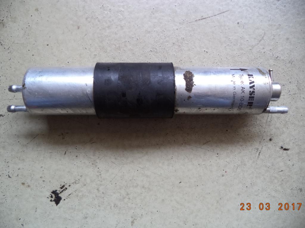

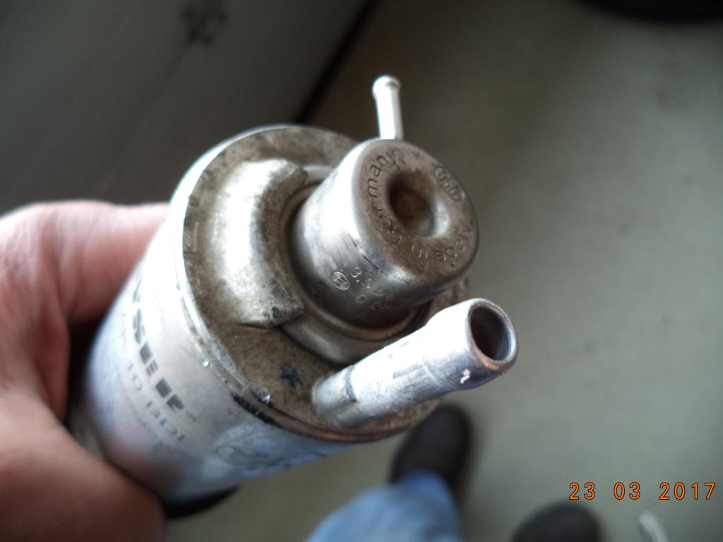

Ich habe heute ein interessantes Teil in die Hand bekommen. Wie ich finde 8-) Ein Kraftstofffilter eines BMW 320i Der Kraftstoffilter ist mit 8mm Schlauchanschlüssen und integriertem Regler (3,5Bar) und direktem Rücklaufanschluß. Für knapp 80 Euronen eine nicht zu teure Lösung.
Mahlefilter Nr. KL 149

gefällt und bezahlbar :up:

das gibt es mittlerweile deutlich günstiger, mir fällt aber gerade die Kennung nicht ein.
HA, gefunden! MANN WK 69/1

Der ist aber nur für Kunststoffrastverschlüsse. Der normale Schlauch könnte da abrutschen. Aber auch eine gute Lösung, weil er nur halb so lang ist. :up:
Das ist von der Grösse her vergleichbar mit dem WK 613. Den nehme ich gerne als Filter für Vergaseranlagen. Einmal einbauen und nie mehr zugesetzte Düsen. :handgestures-thumbupright:

Die Fahrzeuge in denen diese Filter eingebaut sind, haben Kunstoffleitungen mit O-Ring Verbindern, die rasten auf dem Kragen ein und sitzen dann fest. Die gibt es bestimmt frei zu kaufen, ich weiß nur nicht wo.
Wenn die Schläuche weit genug aufgeschoben sind werden sie schon halten. Ich hatte aber Probleme mit der Dichtheit. :roll:

Geil,Bernd.Kannst du mit das mal leihen?
Würde gern mal testen was der Druckregler bei Überdruck macht;-)

Einfach in den Rücklauf abführen

Stimmt Martin, so wie immer. Er öffnet und dann geht es in den Rücklauf.
