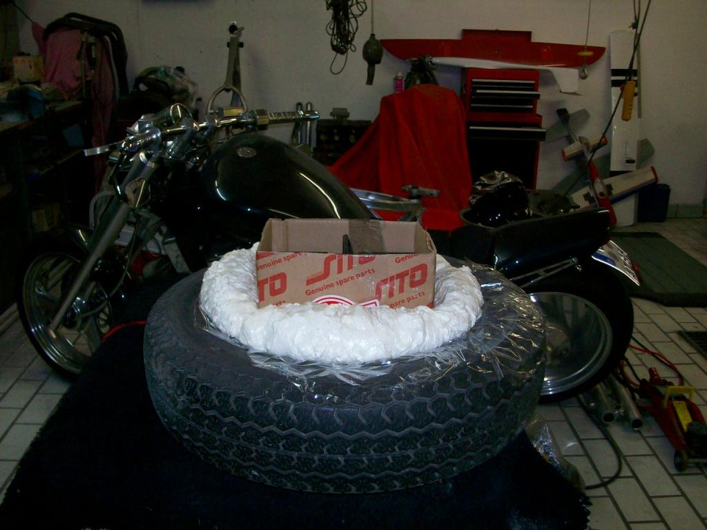

anthomas
Beiträge: 721
Registriert: Mo 26. Sep 2016, 11:32
Wohnort: Witten a d Ruhr
Re: 1303 Batterie nach vorne, wo Plus-kabel verlegen ?
Beitrag von anthomas »
..schon mal ein Bettchen für die Batterie geschäumt. Ich wollte das Reserverad, welches doch wohl zum Sicherheitskonzept des Käfers gehört, gerne drin lassen. Habs dann halt umgedreht und das Bett für die Batterie (rausnehmbar) reingeschäumt....
swingheini
Beitrag von swingheini »
mit Schlagsahne ? :mrgreen:
anthomas
Beiträge: 721
...deshalb wir das nicht fest, danke für den Tip...

anthomas
Beiträge: 721
nicht, daß das Bauchschmerzen gibt..
Knolle
Beiträge: 62
Registriert: So 25. Sep 2016, 06:41
Käfer: 1302 mit wrx sti
Fahrzeug: Wartburg 312
Fahrzeug: T4 Syncro
Wohnort: Hennigsdorf
Beitrag von Knolle »
:D
Hast du ein Blech mit eingeschäumt oder wie fixierst/verschraubst du die Batterie?
Gruß Norman
