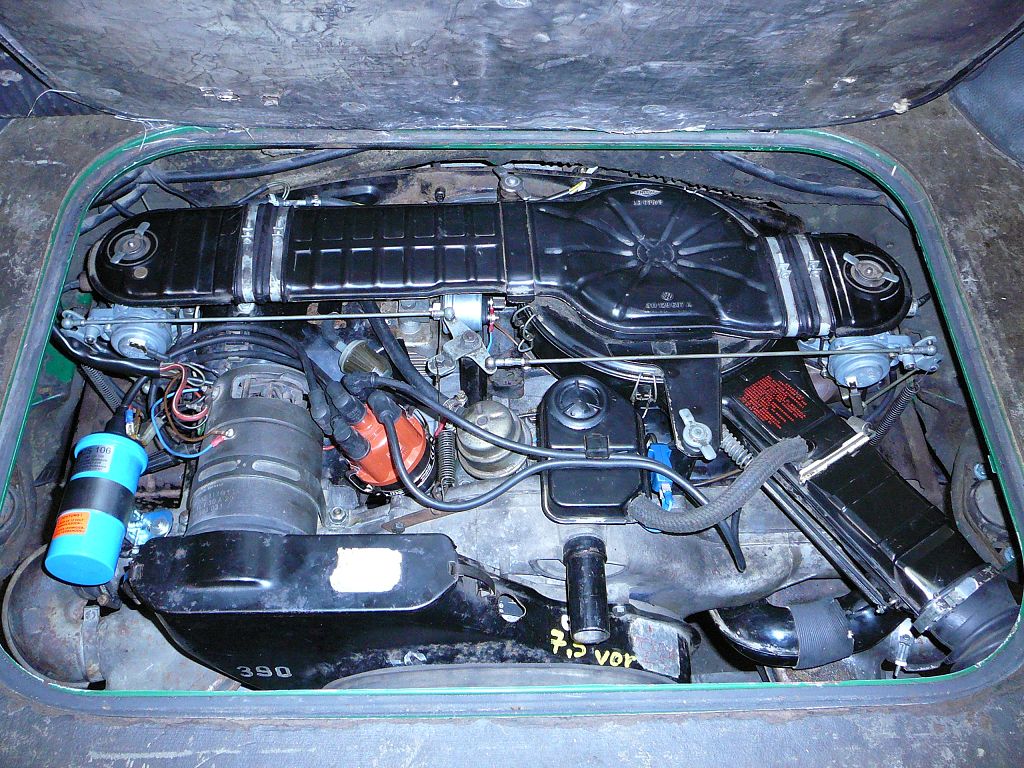

So sieht der Lufti bei mir aus.
Ich bin auch der Meinug wie Felix, daß VW die linke Bank etwas fetter laufen ließ, wegen dem 3. Zylinder.
Reagiert der "patschende" Vergaser auf Veränderung der CO-Schraube gleich, wie der nicht "patschende"?
