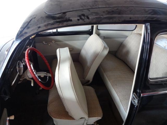

meinen 1962er Faltdachkäfer möchte ich ja so original wie möglich erhalten. Momentan sind die Sitze dran, besser gesagt die Sitzauflage. Das "Roßhaar" sticht schon sehr unangenehm durch den Bezug. Diese Bezug ist natürlich noch original aber schon "etwas" verschmutzt. Mein Plan ist jetzt, zerlegen, neue Sitzpolster mit Filzauflage verbauen und anschließend den alten, gereinigtenBezug drüber ziehen. Aber wie reinigen?
Hält der Bezug eine schonende Handwäsche mit lauwarmen Wasser in der Badewanne aus? Oder zerbröselt er mir da unweigerlich? Viellleicht doch nur mit Polsterschaum?
Hat jemand diesbezüglich schon Erfahrung gesammelt?

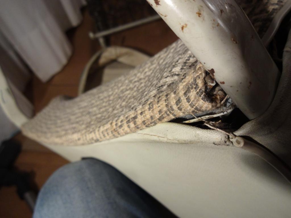

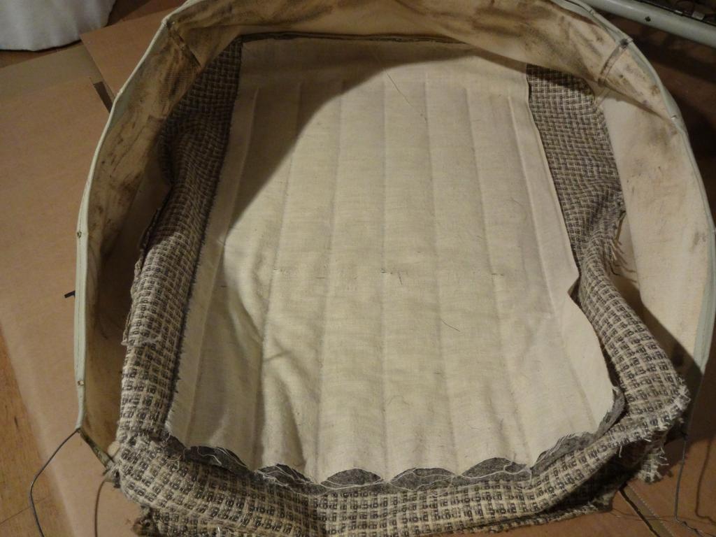

Bevor es aber ans waschen geht, müssen die Bezüge aber erst ausgebaut werden. Der Sitzbezug machte keine Schwierigkeiten, er sieht auch noch sehr robust aus
Aber wie bringe ich den Bezug der Rückenlehne runter, ohne ihn zu zerstören?
das untere Ende des rückwärtigen Kustleders steckt im geschlitzen Rohr. Ebenso der Stoff mit dem Pappstreifen. Hab bis jetzt noch keine Technik gefunden, um das ganze zu lösen. Alles verkeilt sich immer wieder. Muss das Rohr aufgebogen werden? Hab ich auch versucht, aber natürlich gleich den Stoff zerrissen. Weiss jemand den Trick?
