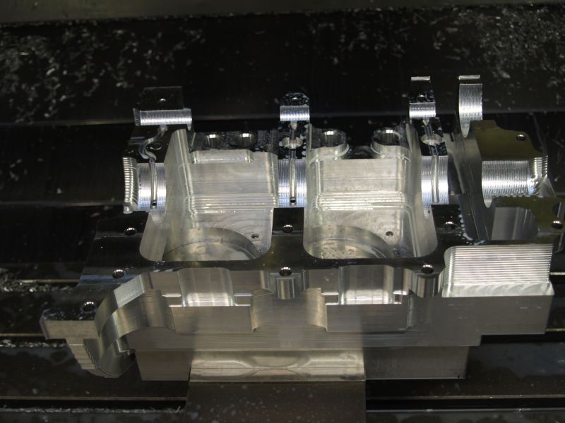

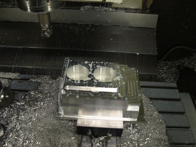

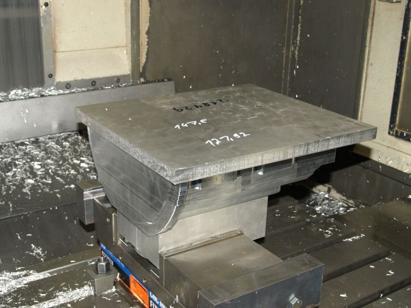

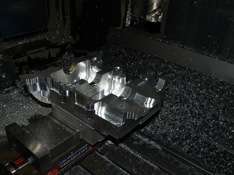

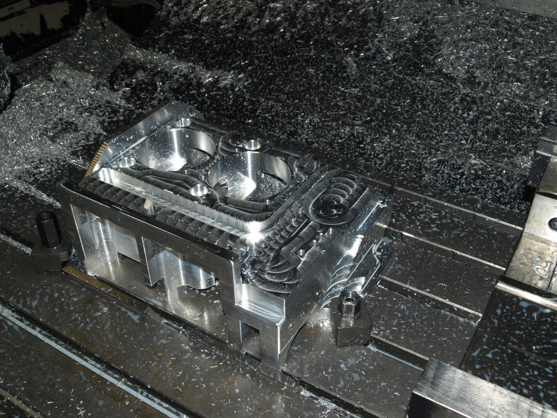

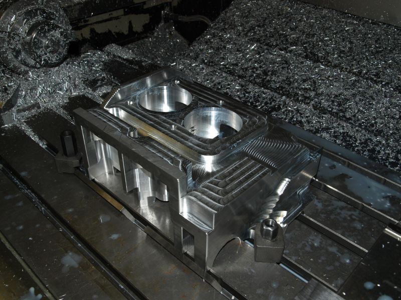

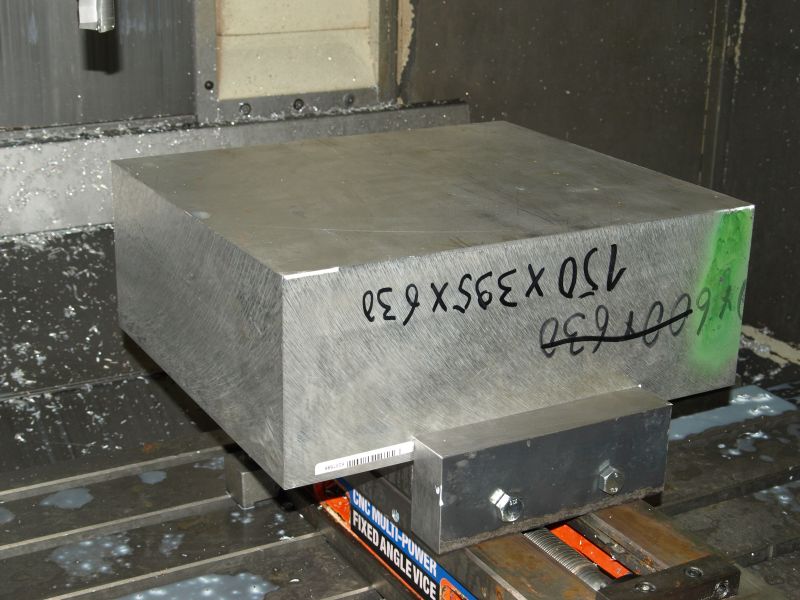

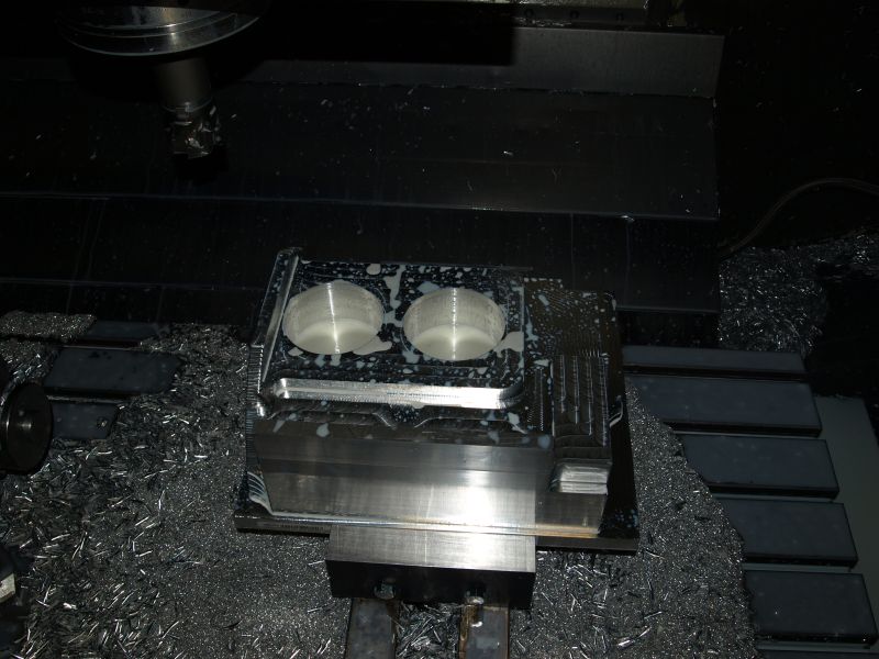

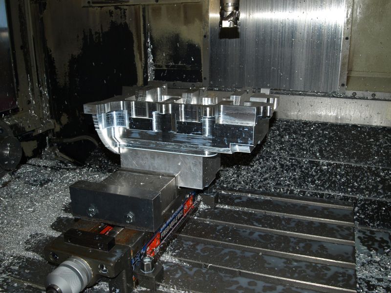

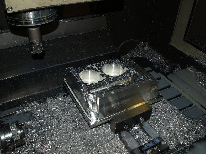

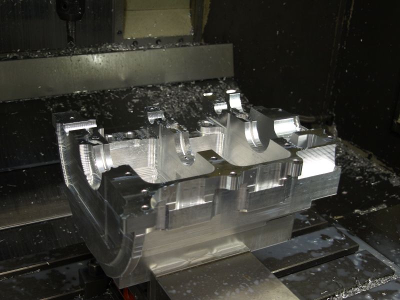

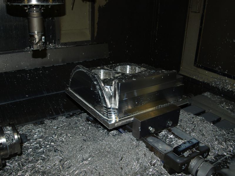

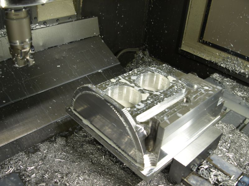

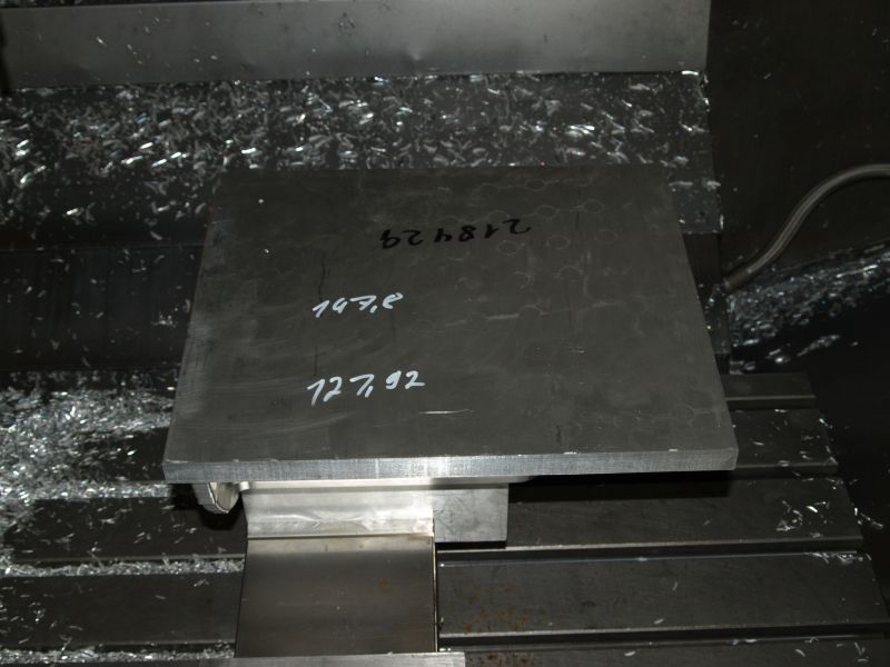

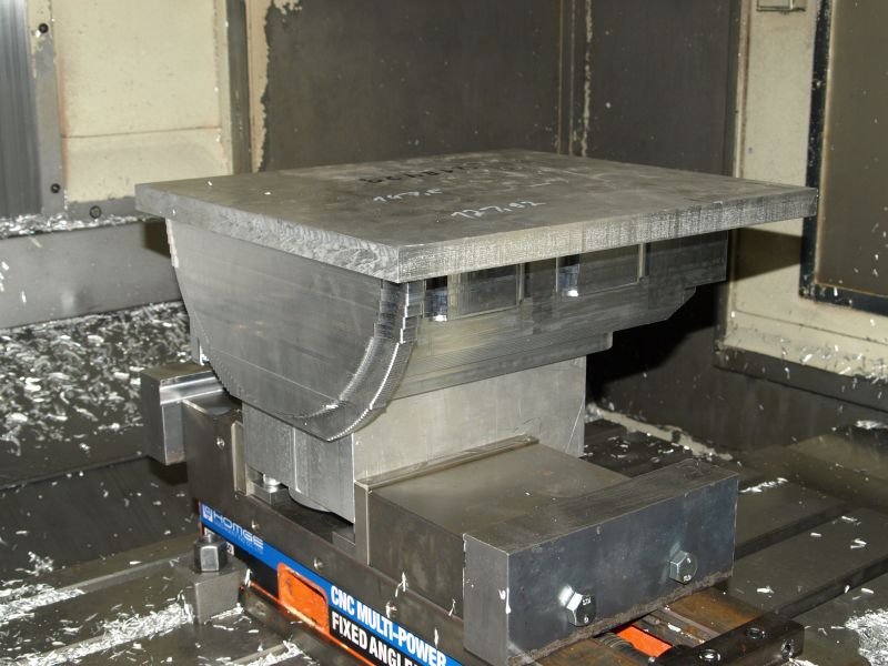

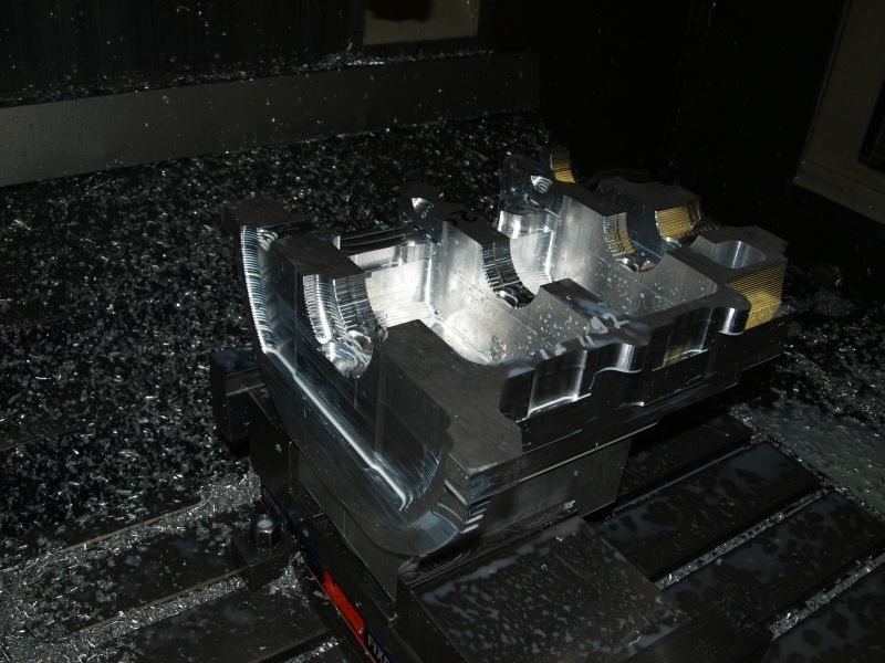

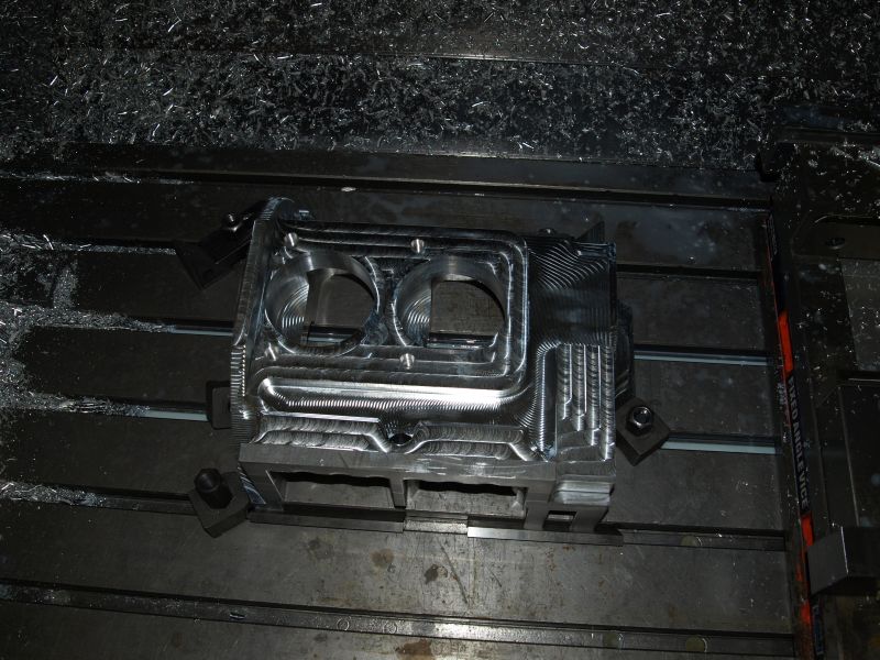

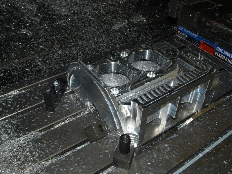

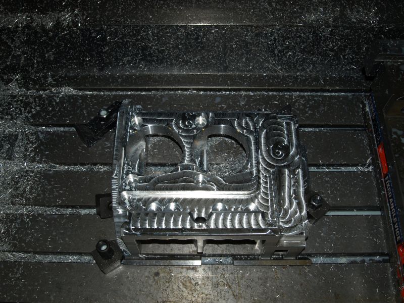

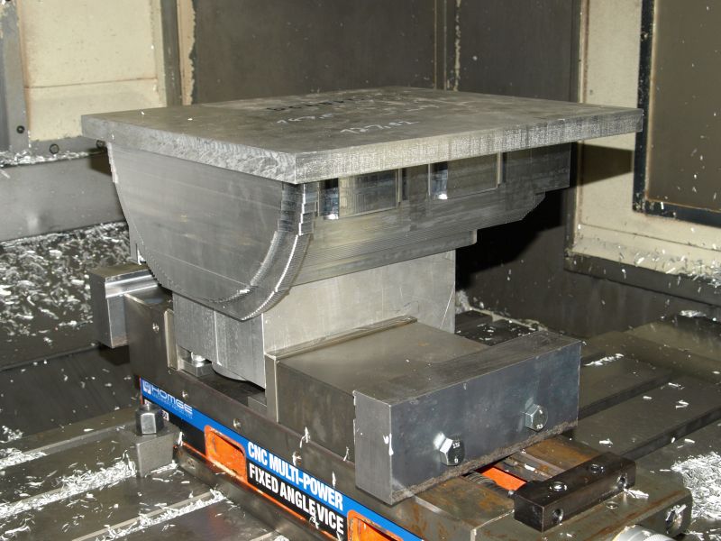

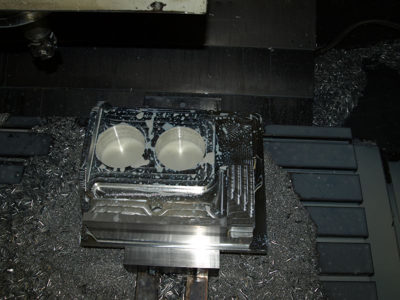

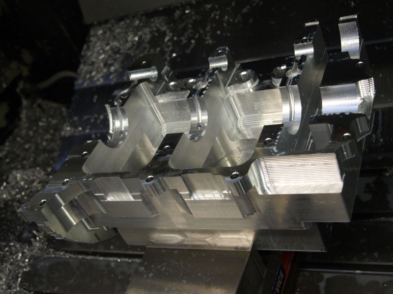

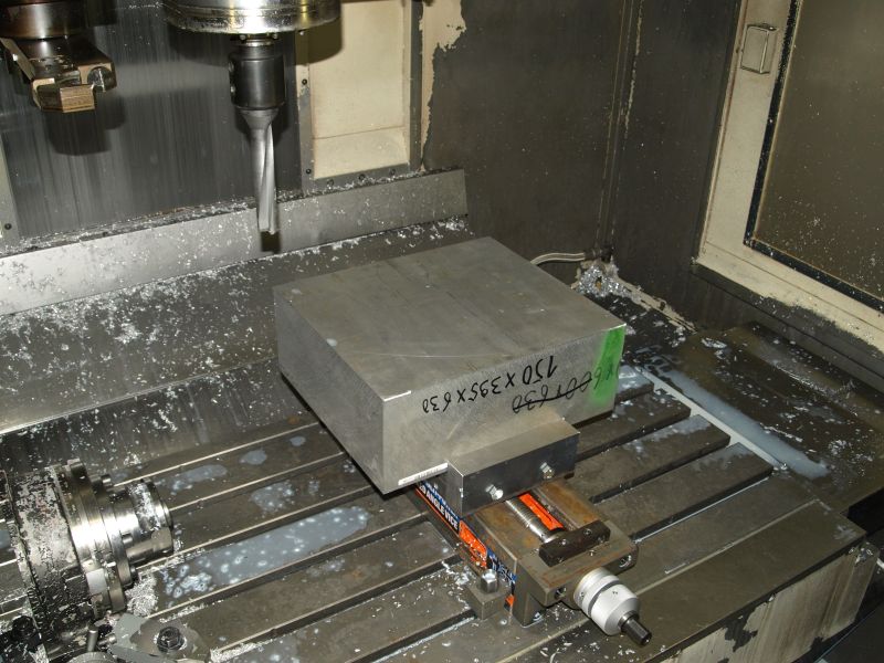

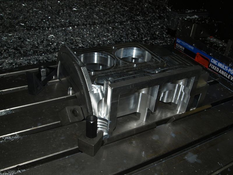

Typ 4, 4Liter CNC-Gehäuse, erste Gehversuche.
Geht aber schon gut, zum anschauen.Wenns interessiert, gruß Edi

Hallo Edi,
das klingt nach einem spannenden Projekt! :text-bravo:
Mit welcher Kombination aus Bohrung/Hub kommst Du denn dann auf 4 Liter Hubraum? Bleibt der originale Zylinderabstand vom Typ4 (wieviel mm sind das überhaupt beim Typ4?) erhalten?

Es ist alles anderst, 96 Hub 115 Bohrung, Nockenwelle ist nach unten versetzt usw.

124.5 mm Zylinderabstand

Mal eine Frage nebenbei: Was wiegt das Rohmaterial, und wieviel bleibt am Ende davon übrig?
Würde mich einfach so am Rande mal interessieren.

Gerne, von 134kg nachher 25kg. Wenns komplett fertig ist, siehts sehr cool aus. Bei 96 mm Hub ist die Kurbelweelle 5 fach gelagert mit 8 fach Flanschverschraubung. Wird noch sehr interesant.
