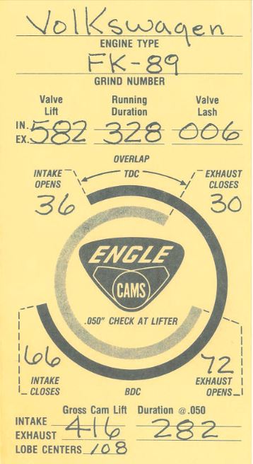

Servus ihr Schokohasen! 8-)
Ich bin auf der Suche nach den idealen Ventilgrößen für folgendes gegebenes Konzept:
- Typ 1 mit 2275ccm, sprich Bohrung 94mm und 82mm Hub
- Engle Nockenwelle FK 89
- CB Performance H-Pleuel 5,5"
- 44er Weber Doppelvergaser
Aktuell wurde dieses Setup mit Streeteliminator Zylinderköpfen mit 40/35,5mm Ventilen gefahren.
Da es sich um eine recht scharfe Nocke handelt denke ich mal sind die Ventile etwas zu klein.
Was wisst ihr darüber, auf welche Ventilgrößen sollte man gehen um die meiste Leistung zu erzielen?
Wenn noch weitere Angaben um den Motor benötigt werden, nur her mit den Fragen! ;)

Mit viel Arbeit kriegt man das hin. Aber die Kanäle sind Original schon nicht so gut, wenn man kleinere Kanäle als Basis hat kann man die besser formen. Aber wegen der 44er würde ich mir keine Gedanken machen . Kleinere Nockenwelle wäre auch besser
