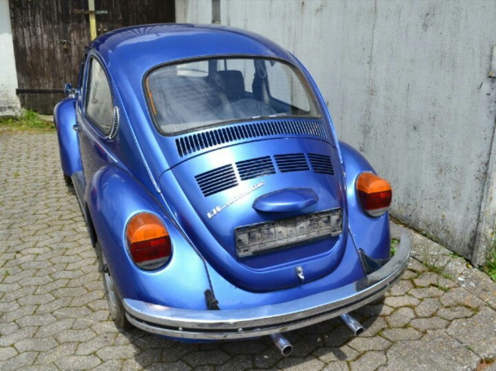

Nach sehr langer Planung und vielen vergangen Stunden der Suche hab ich ihn gefunden. Ein 1303 Automatik Käfer von '72. Dieses Projekt wird sich über einige Jahre ziehen. Ich werde immer wieder Neuigkeiten darüber Posten. Was ich mit dem kleinen Käfer Emil genau vor habe wird sich erst im laufe zeigen ;)

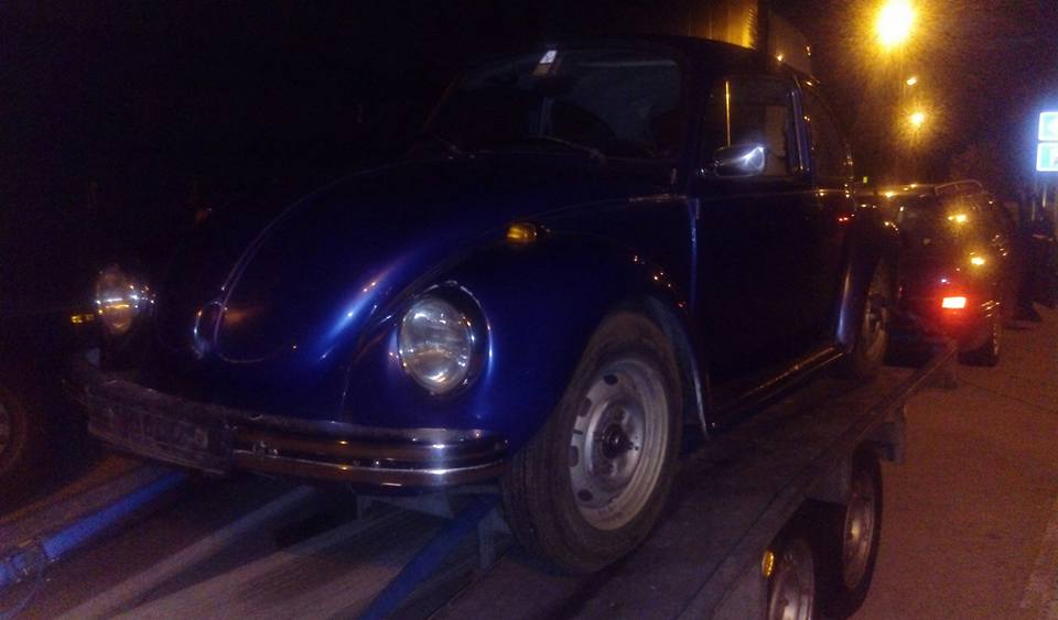

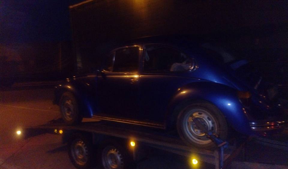

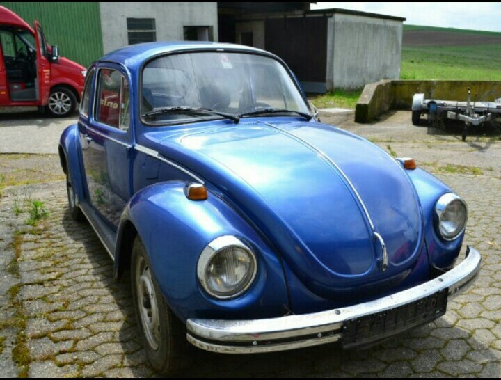

Nach einigen schlaflosen Nächten war es dann so weit. 357 km / 3h 41 min das sagte zumindest das Navi.
14 h waren wir unterwegs / 13h allein die Fahrt. Ein dank geht hier nochmals an den Fahrer :)

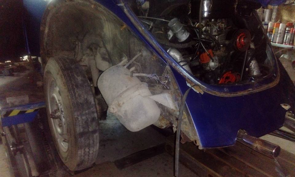

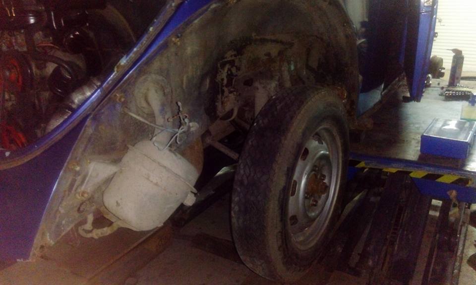

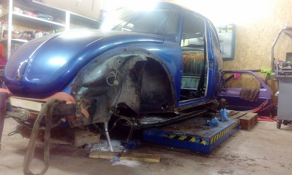

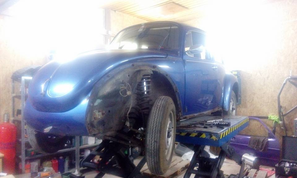

Etappe 1 - hübsch machen für Onkel Tüv:
Zunächtmal wird der kleine Emil komplett naggig gemacht;)
-Kotflügel, Fenster, Sitze, Türen, Hauben etc demontieren
-Häusschen von der Bodengruppe trennen
-Bg bis auf die Basis zerlegen, reinigen/entrosten, lackieren, versiegeln....
-Häusschen reinigen und Durchrostungen ausbessern
-sonstige arbeiten damit er durch den TÜV kommt

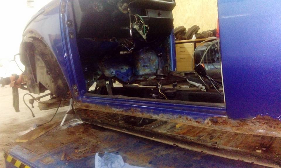

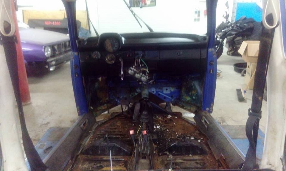

Wie man so schön sagt: Den Rost den man sieht mal drei.

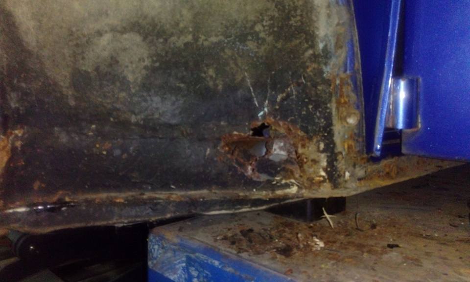

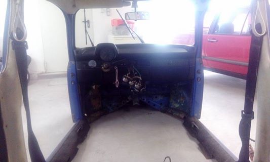

Bewahrheitet sich desto weiter man zerlegt. Häusschen hat einige durchrostungen am Schweller rechts, linkes Rathaus und noch ein paar kleinere verteilt.
Bg sieht soweit gut aus/ Flugrost oberflächlich.

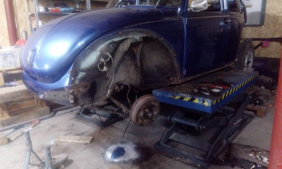

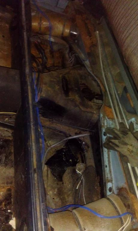

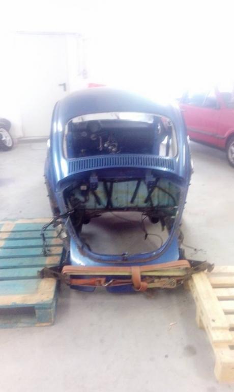

Federbeine, Achsen, Stabi, Spurstangen, Heckklappe, Türen und Innenverkleidung wurde entfernt sowie die Verkabelung und Seilzüge zum Motor und Bodengruppe getrennt. Vorn und hinten noch stabilisiert dass beim anheben nichts passieren kann.

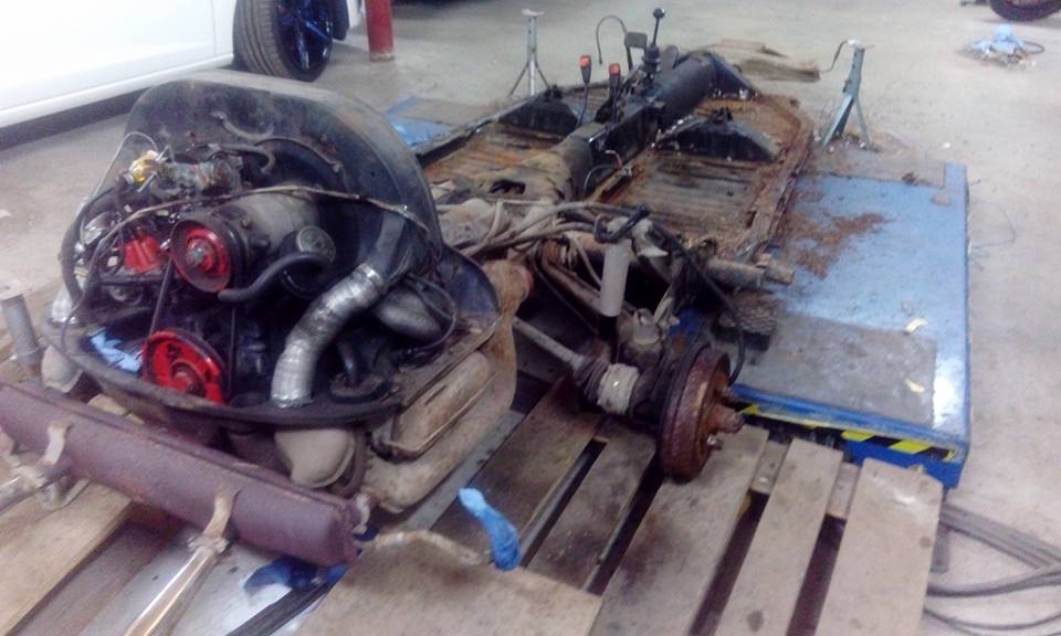

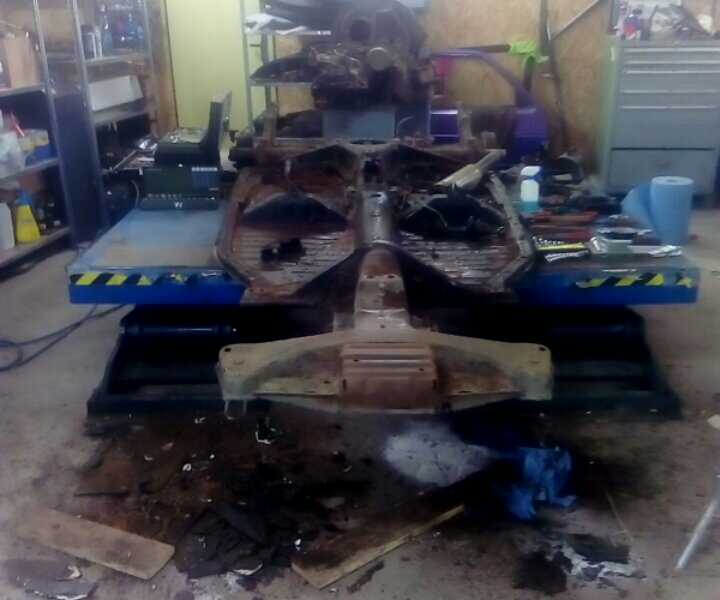

3 Mann und eine Maschine

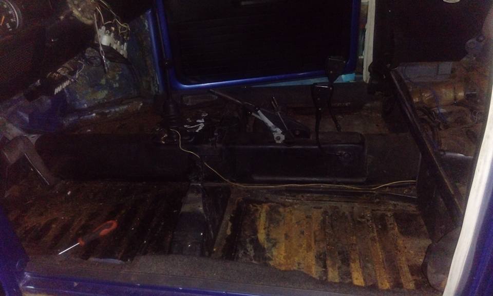

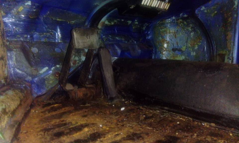

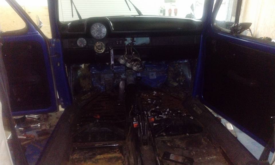

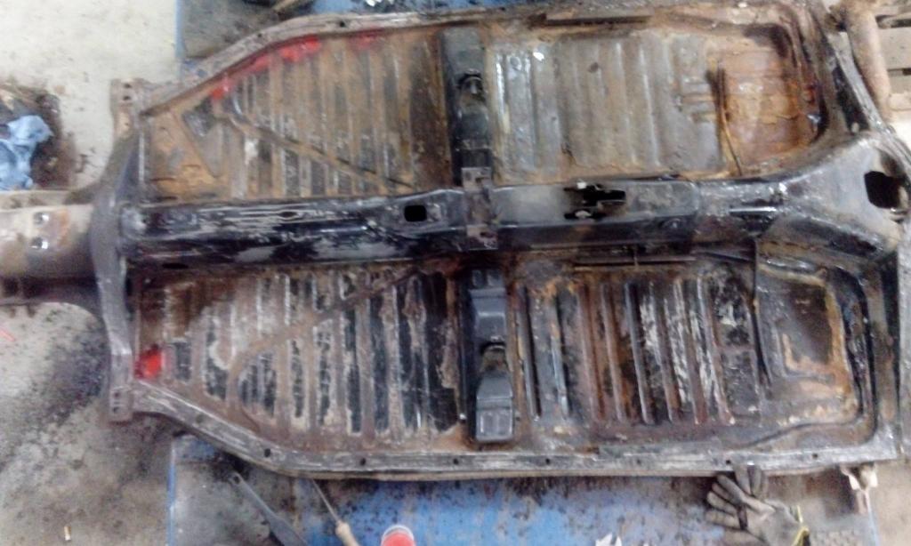

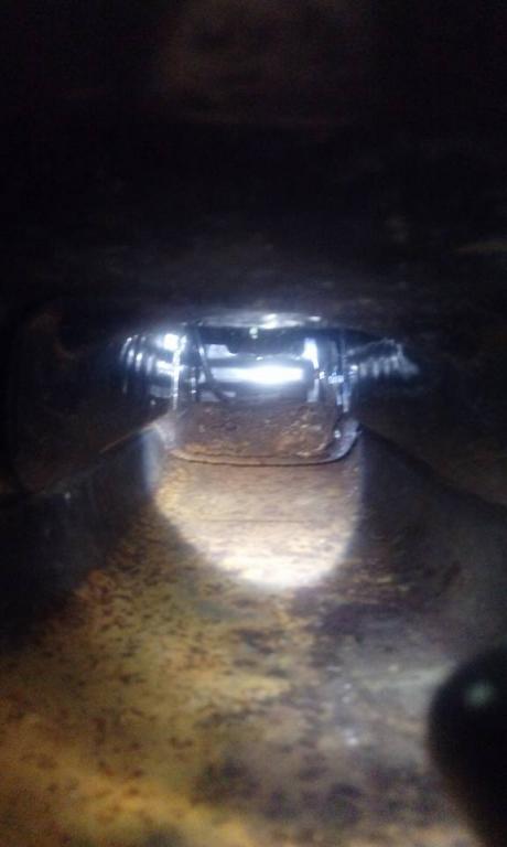

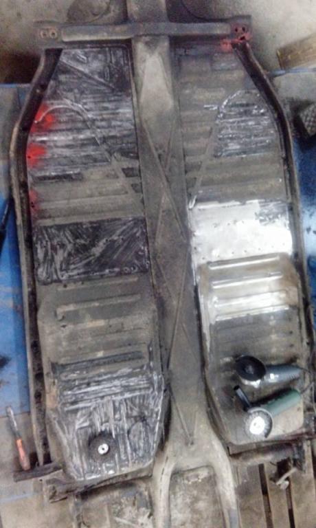

Endlich Bg vom Häusschen getrennt. Danach noch Motor und ein paar Kleinigkeiten von der bg entfernt. Jetzt zeigt sich wie die Bg wirklich im Zustand ist. Sehr erfreuliches Thema.
Mitteltunnel sieht noch gut aus nur leichte Rostansätze.
U-Bahnstations Geruch:

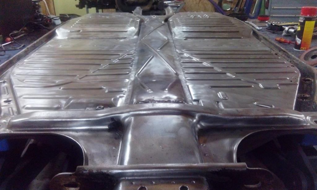

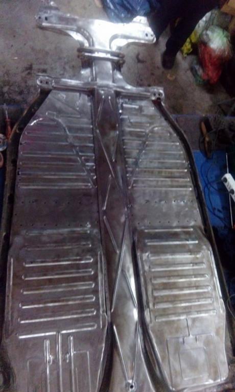

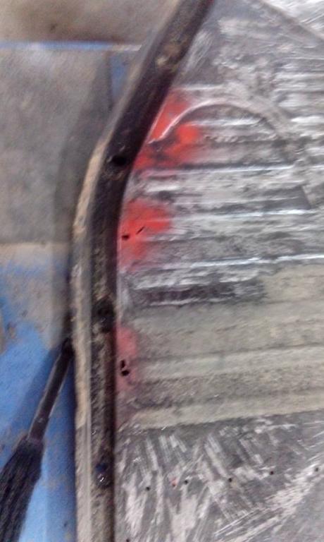

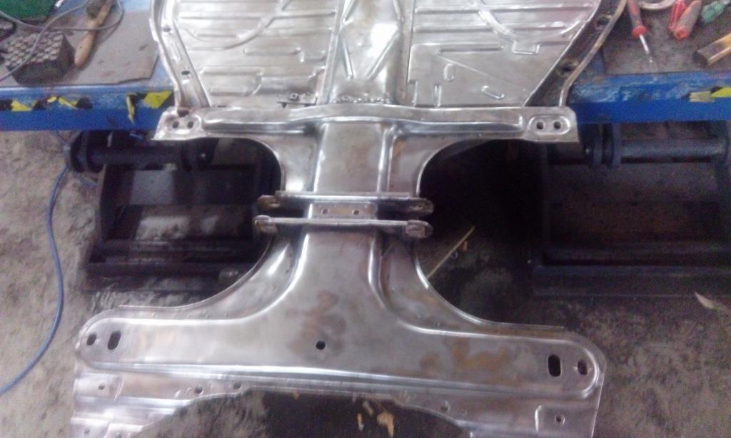

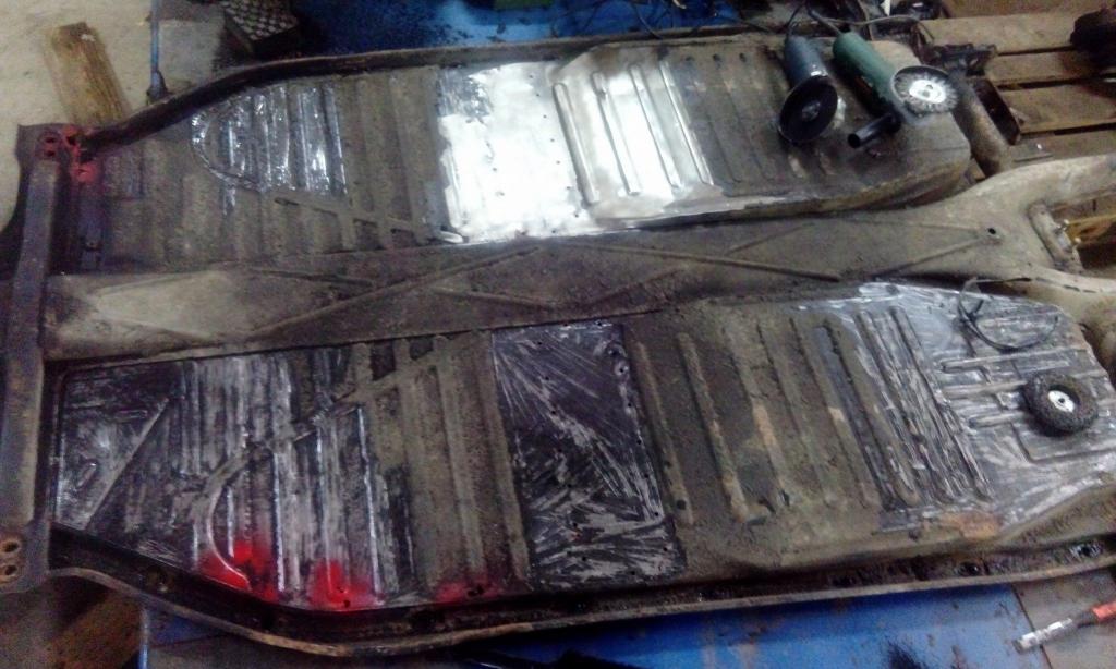

Bg soweit ist zerlegt. Sämtliche Schrauben, Muttern & Co entfernt. Beidseitig wurden noch die Sitzaufnahmen entfernt um sicherzustellen dass der Rost auch darunter entfernt werden kann. Jetzt geht's ans blank machen. Dieser ekelhafte Geruch von U-Bahn Stationen beim Flexen kann wohl auch nicht gesund sein :S.

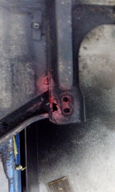

Die rot markierten Stellen sind Minilöcher die noch ausgebessert werden müssen. Das Heckteil bekommt dann noch neue Querbleche(ähnelt mehr einem Blätterteig als einem Blech). Und dann geht's ans Sandstrahlen und Lackieren :) - dazu aber mehr wenn's soweit ist.

Beiträge: 1144
Käfer: 83er Mex 1600
Transporter: T2A Deluxe
Fahrzeug: Golf 6
Wohnort: Wolfenbüttel
Re: Käfer Emil Restauration ++
Beitrag von ousie »
Sehr schön.Hast noch bisschen Arbeit aber das wird schon.
Aber wieso machst du dir die Mühe und schleifst alles so genau ab wenn du eh zum sandstrahlen fährst? Ist doch doppelte Arbeit. Hätte nur da blank gemacht wo ich auch schweißen muss.
.:Stephan:.
Beiträge: 67
Registriert: Mi 28. Dez 2016, 17:35
Käfer: 1303 Automatik
Beitrag von .:Stephan:. »
Zuerst hätte ich die Möglichkeit bei einem Bekannten zu strahelen daher sollte die grobe arbeit getan werden dann hab ich angefangen und unter dem uschutz kamen immer mehr kleine löcher raus. Leider ging das dann nicht mehr mitm strahlen und ich hab mich mal umghöhrt was das so bei mir kostet. Und ich muss ehrlich sagen 470 für die bodengruppe Is mir dann schon ein bisschen viel. Zudem bin ich eine Person die möglichst alles selber macht allein darum dass ich mir selber sagen kann - Hei das hast du selber gemacht ;)
Klar ist es mega die Sch*** Arbeit aber Heiii es wird ;)

Outlaw
Beiträge: 113
Registriert: Mo 5. Okt 2015, 16:10
Beitrag von Outlaw »
Sieht sehr ordentlich aus. Jeder der das schonmal mit der Flex gemacht hat, weiß was das für ne Scheiße ist. Was habe ich geflucht letztes Jahr. Am meisten ging mir der komische Kleber unter der Dämmung auf der Oberseite auf den Geist ... und diese ganzen seltsame Gerüche wenn der Mist warm wird ... :?

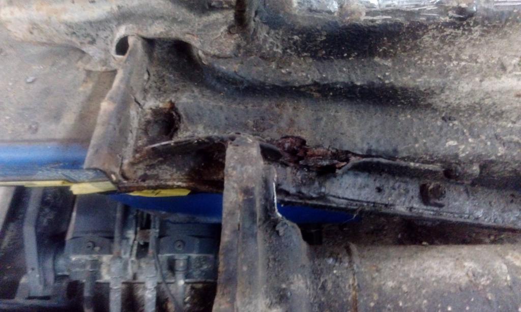

Firefox
Beiträge: 1797
Fahrzeug: Mini Cooper
Fahrzeug: Sfera RST 50
Beitrag von Firefox »
Legst ja ein gutes Tempo vor, hoffentlich kannst du das beibehalten !
Der war ja mal marinablau, genau wie meiner.
Wie es aussieht, wurde der schon mal gemacht.
Die Basis dazu war seinerzeit nicht die schlechteste, wobei man nicht weiß wie lange das her ist.
Erkenne ich da beim Übergang vom Tunnel zum Rahmenkopf soetwas wie eine Schweißnaht ?
Dann könnte der Kopf ja idealerweise schon getauscht worden sein.
Wenigstens hat du ausreichen Platz und Equipment für dein Vorhaben, und selbst gemacht ist selbst gemacht.
.:Stephan:.
Beiträge: 67
erst mal Dankeschön
Hab mir Ziele gesetzt die ich einhalten will
Eins davon war dass die bg vor 3 Wochen fertig lackiert sein sollte ... Leider nicht geschafft
Aber bis Sommer soll er TÜV haben das ist was ich auf jeden Fall erreichen will.
Dann wird er wieder komplett zerlegt und der umbbau beginnt.
Die alte Farbe Is ein misch aus babyblau und mint.
Find ich persönlich zum klotzen. Jetzt ist ein metallic blau drauf
Wenn die karosse geschweißt ist bekommt er vorübergehend ein camoflage drauf damit's nicht so böse aussieht .
Beim rahmenkopf ist eine schweisnaht aber ich kann leider nicht beurteilen ob die ab Werk ist oder nicht
Platz könnte auch mehr sein ;) musste das häusschen forrübergehend woanders unterstellen
Fakt ist es würde schon mal was gemacht - lackierung zb hat vorne nen zettelbdran leider auf ungarisch wann lackiert wurde und wo etc
.:Stephan:. hat geschrieben:Zuerst hätte ich die Möglichkeit bei einem Bekannten zu strahelen daher sollte die grobe arbeit getan werden dann hab ich angefangen und unter dem uschutz kamen immer mehr kleine löcher raus. Leider ging das dann nicht mehr mitm strahlen und ich hab mich mal umghöhrt was das so bei mir kostet. Und ich muss ehrlich sagen 470 für die bodengruppe Is mir dann schon ein bisschen viel. Zudem bin ich eine Person die möglichst alles selber macht allein darum dass ich mir selber sagen kann - Hei das hast du selber gemacht ;)
:handgestures-thumbupright: Sehr fleißig, aber:
Also ich hab für meine 1302 Platte inkl. Achsen und paar Kleinteile bei einem gewerblichen Anbieter hier €130.- bezahlt. In einem anderen Stahlbaubetrieb mit einer großen Anlage verlangen die für die Stunde €100.- plus Mwst. (Habe das Bitumen grob abgekrazt, weil das stört beim Strahlen).
Ich würde immer wieder die Platte strahlen lassen, weil ich denke, daß man mit der Zopfdrahtbürtse u.ä. nicht den ganzen Rost aus den Poren sowie Ecken/Falze rausbekommt. Wäre mir bei so einer Komplettrestaurierung zu riskant, da ohne Strahlen draufzulackieren. ;)

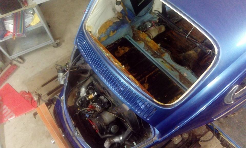

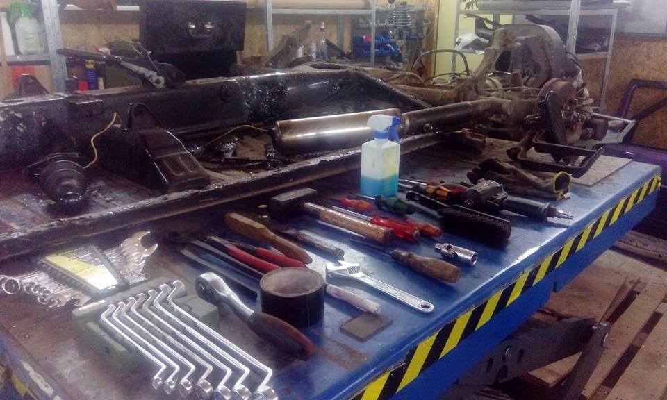

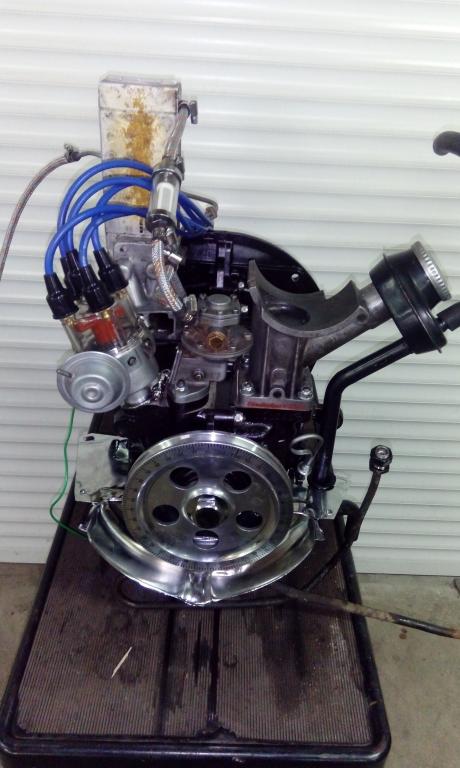

Nach längerer Zeit meld ich mich zurück.

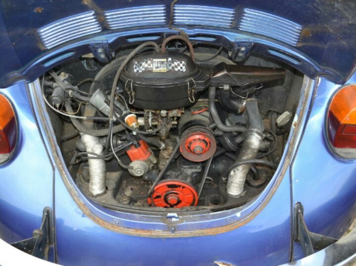

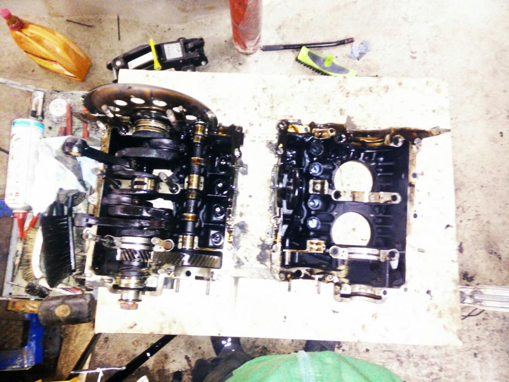

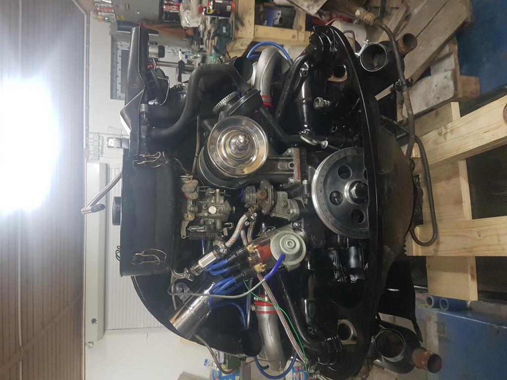

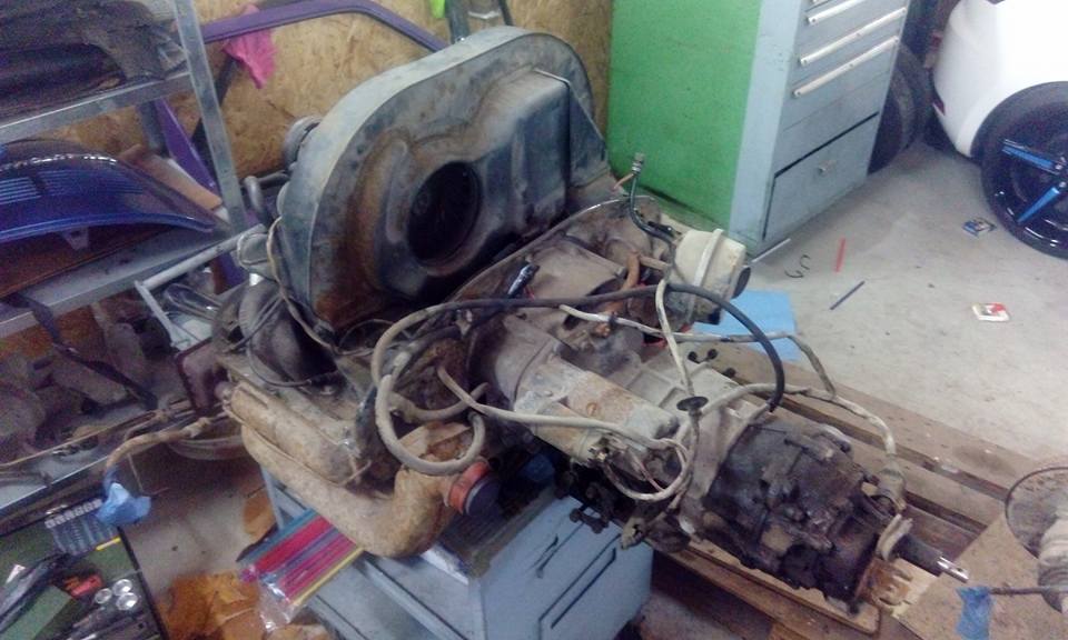

Habe mich jetzt lange mit dem Thema Motor auseinander gesetzt. Gereinigt lackiert erneuert. Die Bilder sprechen für sich ...
ousie
Beiträge: 1144
Fahrzeug: Golf 6
Beitrag von ousie »
Sieht doch schonmal gut aus. Aber bitte den benzinfilter aus dem Motorraum raus.
.:Stephan:.
Beiträge: 67
Gibt es einen Grund warum der Filter da raus sollte?
Hab vorn zwischen Tank und Tunnel auch noch einen.
rgrewe
Beiträge: 38
Registriert: Mi 17. Aug 2016, 06:06
Käfer: 61er
Beitrag von rgrewe »
Er sitzt dort halt auf der HD-Seite der Pumpe, und es gibt mindestens zwei weitere Stellen an denen Benzin in den heißen Motorraum dringen könnte. Mein Käfer fuhr seit '61 ganz ohne Filter. Habe jetzt einen unter dem Tank, das sollte genügen.
