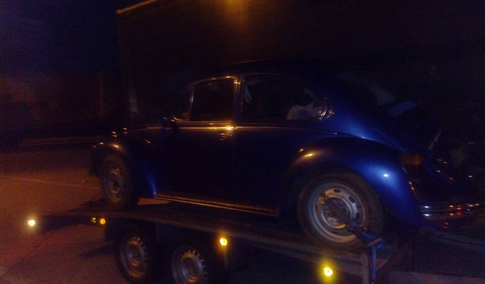

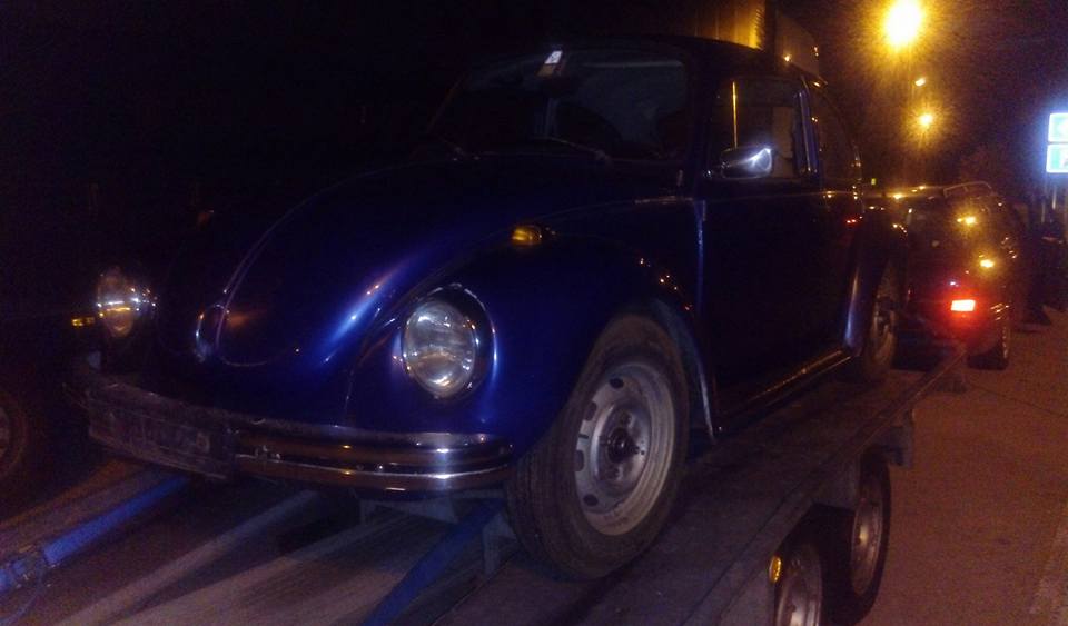

Nach einigen schlaflosen Nächten war es dann so weit. 357 km / 3h 41 min das sagte zumindest das Navi.
14 h waren wir unterwegs / 13h allein die Fahrt. Ein dank geht hier nochmals an den Fahrer

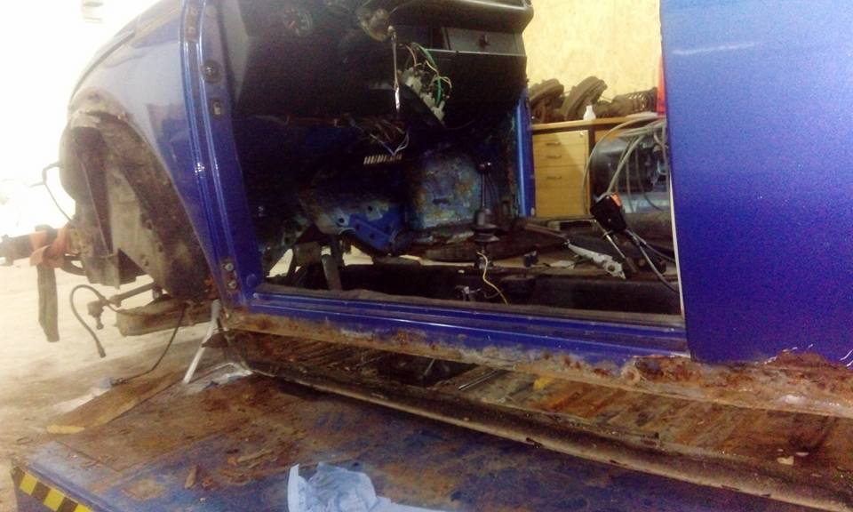

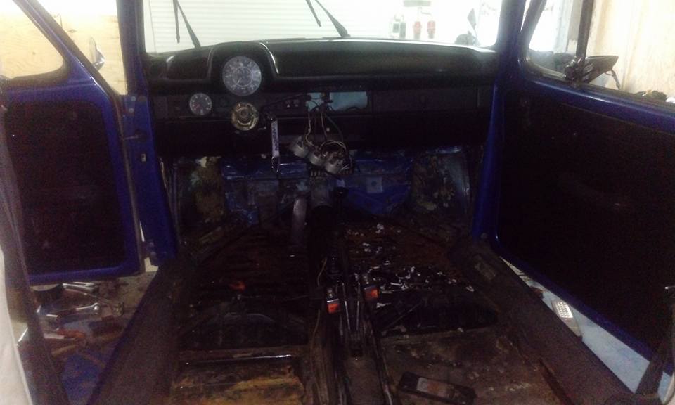

Etappe 1 - hübsch machen für Onkel Tüv:
Zunächtmal wird der kleine Emil komplett naggig gemacht;)
-Kotflügel, Fenster, Sitze, Türen, Hauben etc demontieren
-Häusschen von der Bodengruppe trennen
-Bg bis auf die Basis zerlegen, reinigen/entrosten, lackieren, versiegeln....
-Häusschen reinigen und Durchrostungen ausbessern
-sonstige arbeiten damit er durch den TÜV kommt

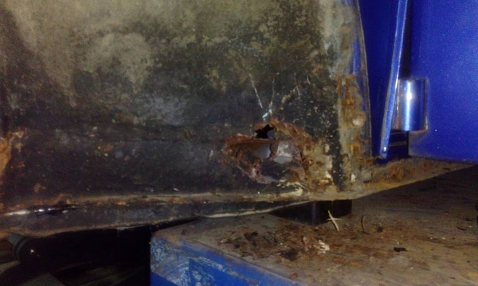

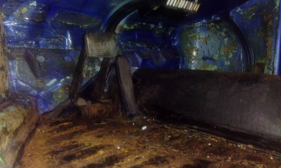

Wie man so schön sagt: Den Rost den man sieht mal drei.
Bewahrheitet sich desto weiter man zerlegt. Häusschen hat einige durchrostungen am Schweller rechts, linkes Rathaus und noch ein paar kleinere verteilt.
Bg sieht soweit gut aus/ Flugrost oberflächlich.

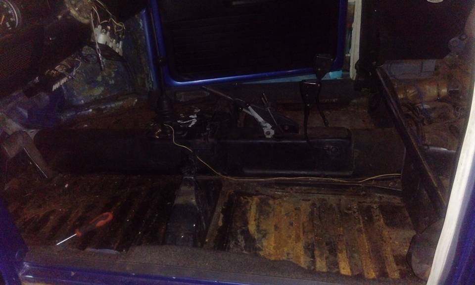

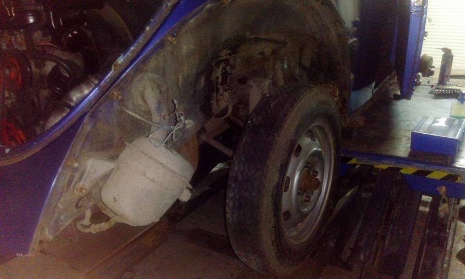

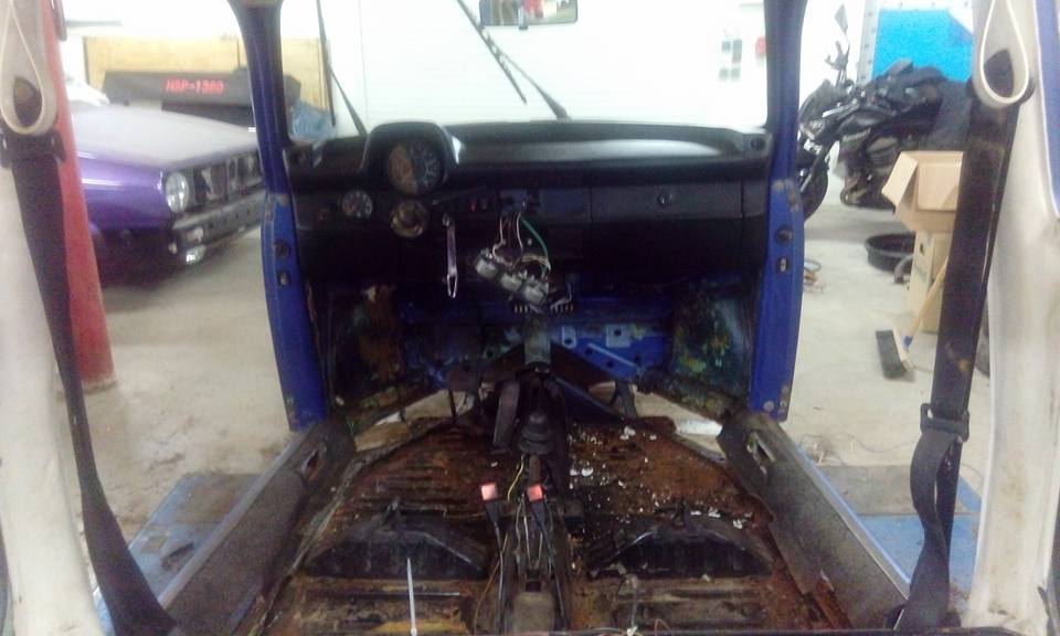

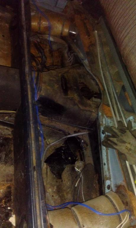

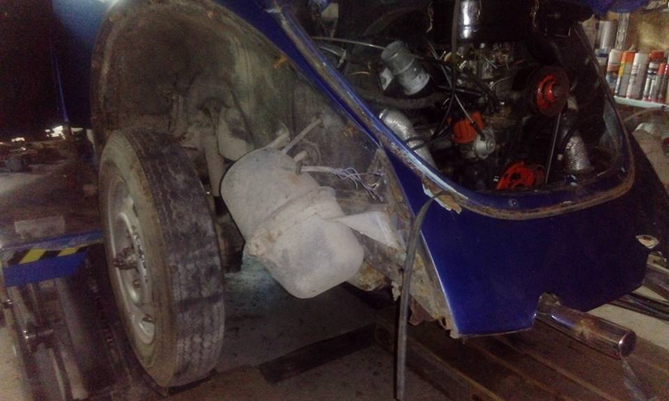

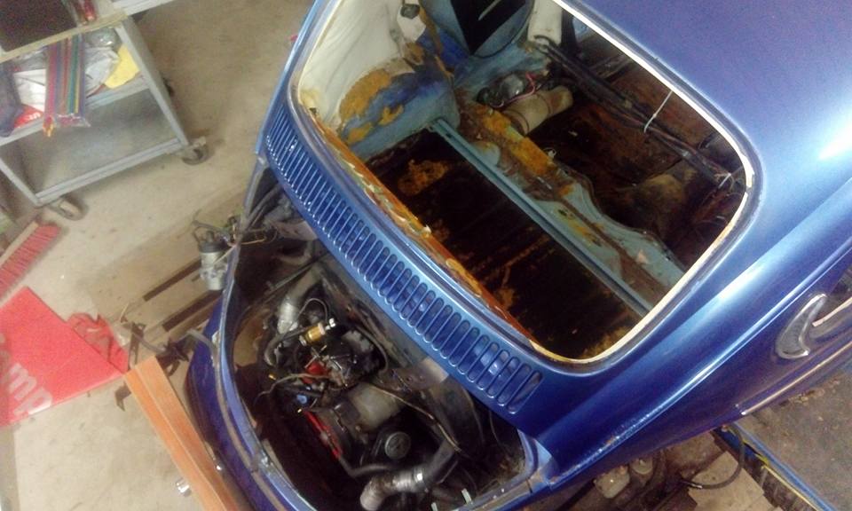

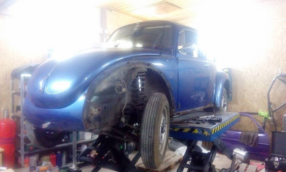

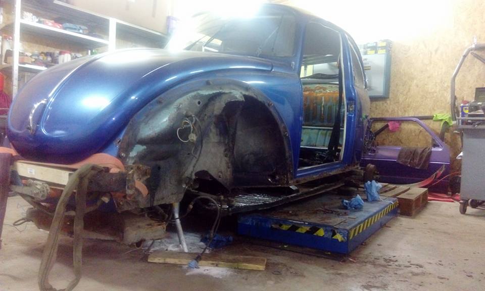

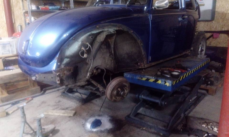

Federbeine, Achsen, Stabi, Spurstangen, Heckklappe, Türen und Innenverkleidung wurde entfernt sowie die Verkabelung und Seilzüge zum Motor und Bodengruppe getrennt. Vorn und hinten noch stabilisiert dass beim anheben nichts passieren kann.
