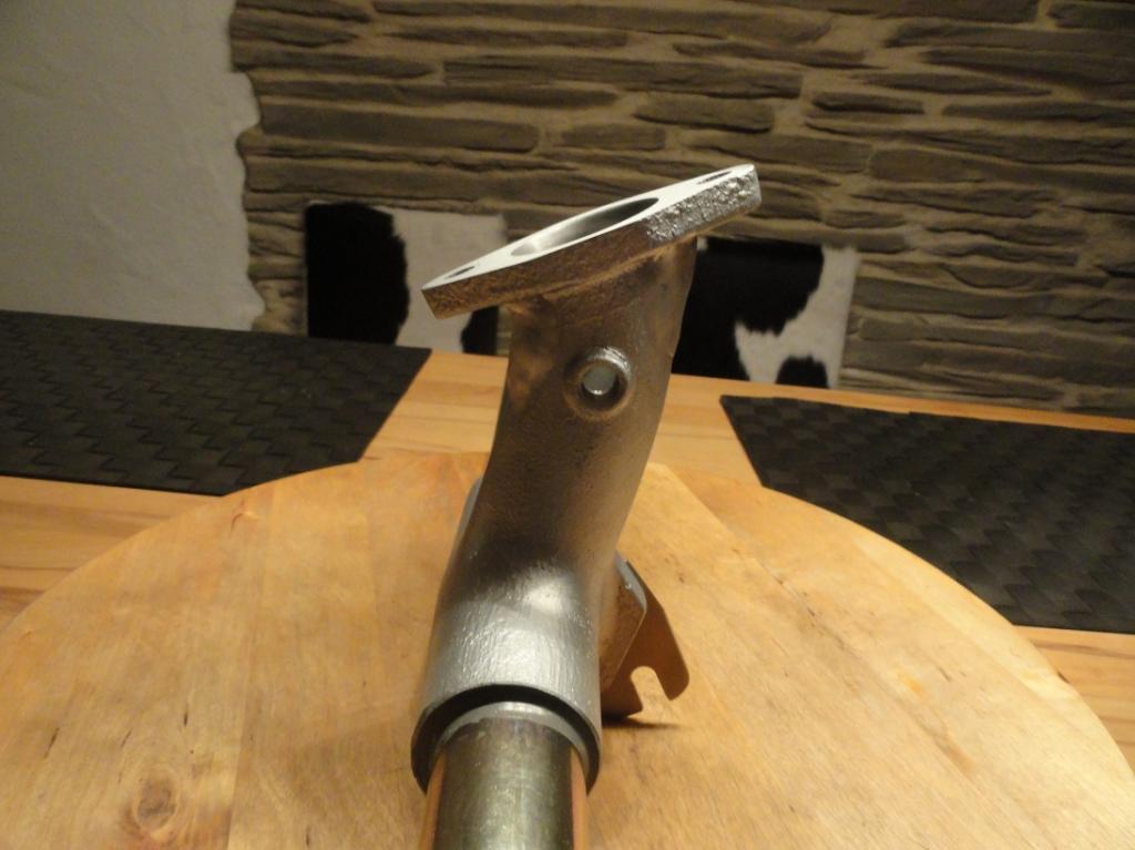

ich will mir einen Vergaser Solex 34 Pict-3, erweitert auf 39mm, zulegen. Dafür muss das original Ansaugrohr entsprechend erweitert werden. Könnt ihr mir sagen, wie ich das am Besten mache?

noch als Tipp, im Bugnet-Markt inseriert öfters ein Kollege (Gregor) Vergaserisolatoren, dort bekommst du auch Sondergrößen inkl. der richtigen Dichtung, habe dort sehr günstig für meinen 37er Vergaser eingekauft, gute Qualität. Die Rohrerweiterung habe ich mit Flexwelle und Fräsaufsatz gemacht.

kannst auch Tuning Rohr kaufen und für den 39er anpassen. Habe ich gerade diese Woche gemacht. Bei einem Betrieb am Flansch aufschweißen lassen und dann innen ordentlich frei gemacht 8-)

Wird ein 1835er. Die Vorwärmrohre können bei dem Ansaugrohr gesteckt werden. Habe ich noch nicht gemacht.
