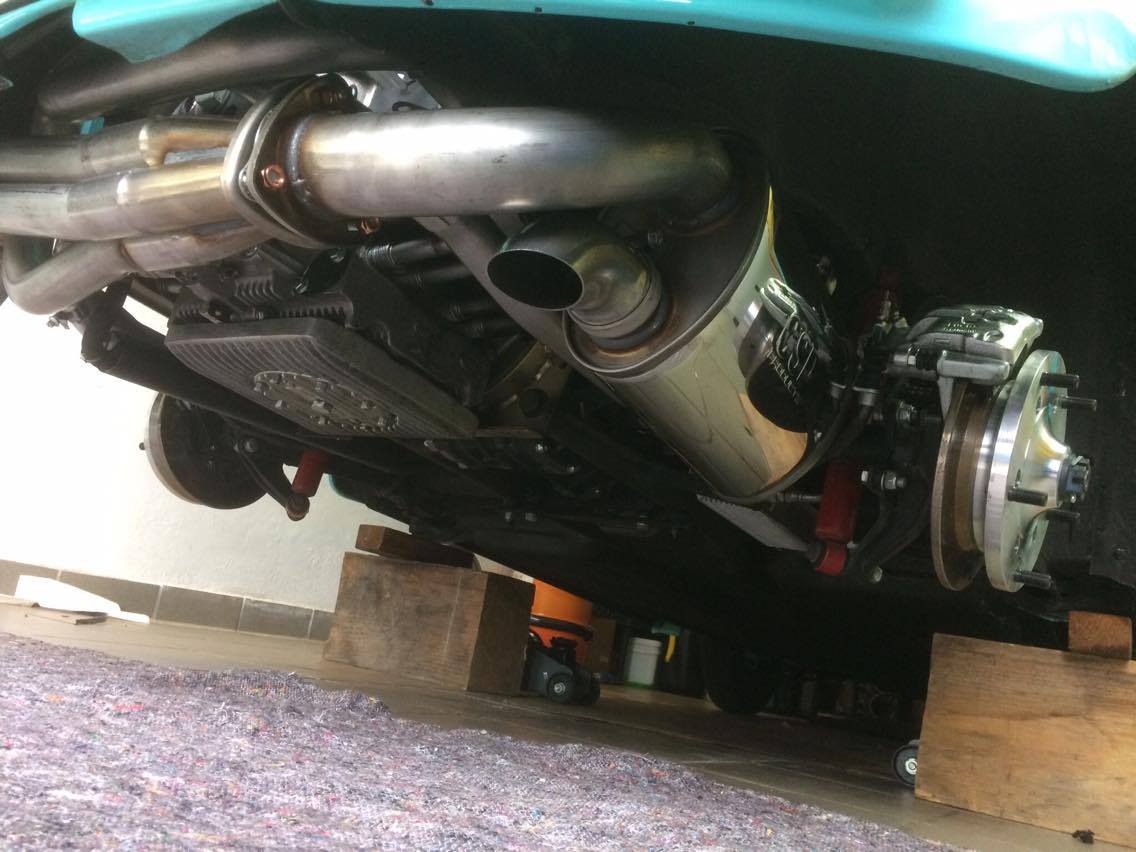

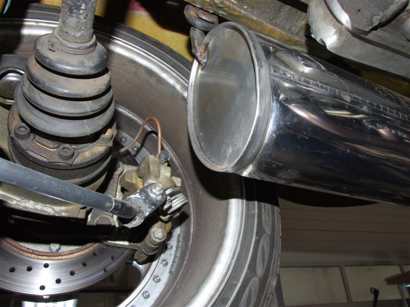

Habe mir von CSP die Python Anlage gekauft und montiert, habe aber jetzt das Problem, dass ich an der Bremse anstehe.
Also ich kann den Topf erst gar nicht ganz montieren.
http://666kb.com/i/deqae8y32vnwkyxzh.jpg
Werde jetzt das Rohr kürzen um so mehr Platz zur Bremse zu gewinnen, dann müsste das Problem eigentlich gelöst sein!

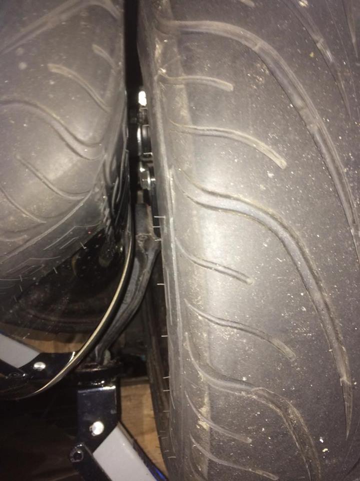

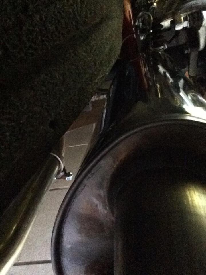

Habe dann mal die Aufnahme vom Stoßdämpfer angehoben um so einigermaßen darzustellen wie das mit Rad ist und habe eine
7x15 ET - 10mm Felge (ja, das ist minus ET 10) mit 205/50er Reifen drauf. Finde den Abstand zum Topf schon gewaltig wenig, also
die Finger bekomme ich nicht ganz durch. Habe aber zur Karosserie auch nicht mehr wirklich viel Platz.

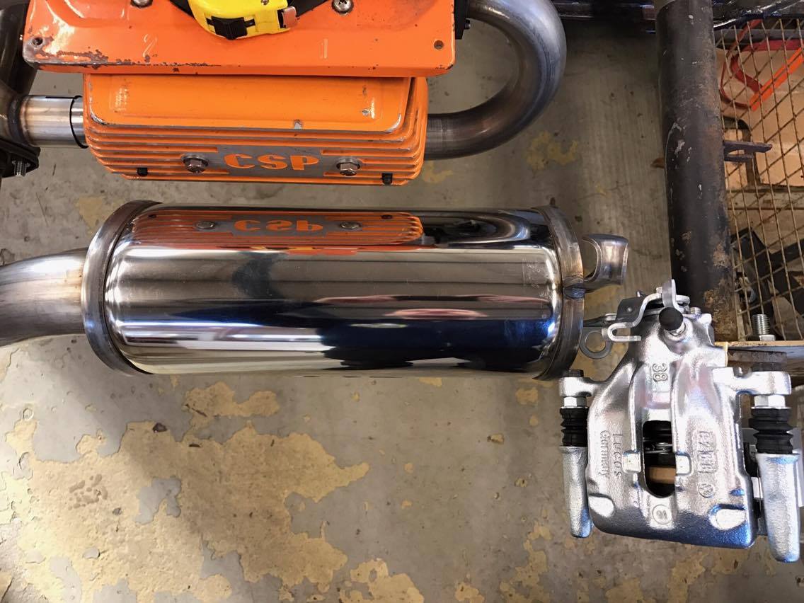

An CSP habe ich die Anlage auch schon wieder zurück geschickt und diese haben einen kleinen Versuchsaufbau gemacht und da passte meine Anlage
einwandfrei und ohne Probleme, sprich der Sattel läuft schön am Topf vorbei.
http://666kb.com/i/deqa9dqa6q48do0b1.jpg
Ich habe die Anlage jetzt wieder bei mir und bin am überlegen nur das Rohr zwischen Krümmer und Topf abzuändern oder gleich neu zu bauen. Aber wieviel
Platz sollte ich zum Reifen und zur Karosserie am besten einhalten?

so schön ich die Anlage finde, aber der geringe Platz zum Reifen ist in deinem Falle ein No Go. Im Stand wird es dem Reifen sicher unerträglich warm.
Re: Platzproblem mit der Python
Kein Nachteil ohne Vorteil..............dann brauch ich bei der 1/4-Meile im Vorstart nicht mehr burnen, weil dann ist der Reifen auf der Seite eh schon heiß!Fuss-im-Ohr hat geschrieben:IMHO![]()
Klar, so kann man das nicht lassen, aber wie bekommen das andere dann hin, bzw. wie ist es bei denen vom Platz her?
Ohne Abänderung wird es bei mir sicher nicht gehen, aber wie genau muss ich mir noch austüffteln.

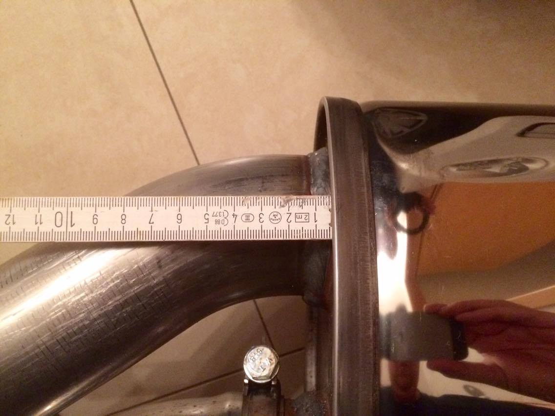

Kürz ihn doch direkt am flansch wo er an den Krümmer geht.1-2cm kannst da bestimmt wegnehmen.
Ja, gute Idee, aber da ist max. 1cm möglich, wenn überhaupt.
Das wirkt auf dem Bild nur sehr geräumig, aber ich messe mal nach.
Viel Platz ist da nicht, da bin ich dann nämlich saunahe an der Karosserie.

Hey.Bouncer hat geschrieben:Ja, gute Idee, aber da ist max. 1cm möglich, wenn überhaupt.
Eine Beule macht oft viel Platz, auch wenn's am neuen Auspuff weh tut

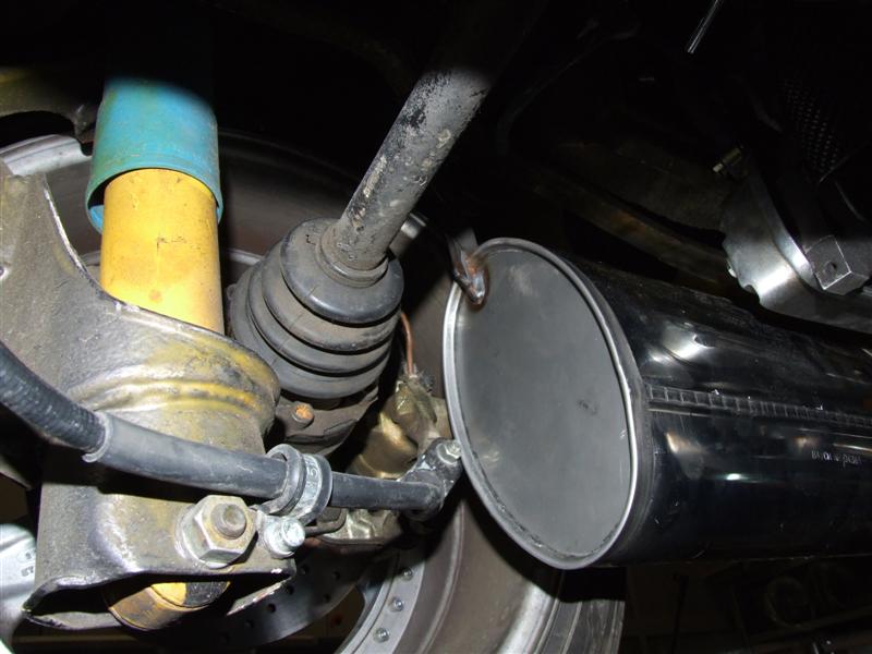

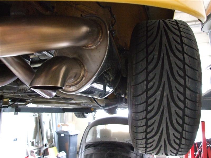

Hallo: Das Problem hatte ich auch.
der Topf hin an der Scheibenbremsanlage (Tafel)
Vorher :

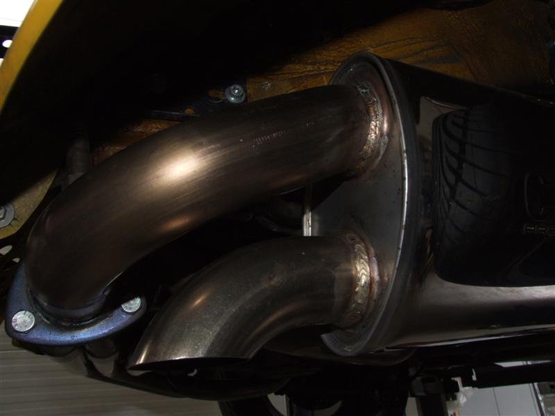

Nach der Bearbeitung: Ich habe das Eingangsrohr abgesägt, den Rest , der im Topf steckte, vorsichtig mit einem Stabschleifer und Hartmetallfräsren entfernt,
anschließend das Rohr eingesteckt, am Fahrzeug ausgerichtet , gepunktet und dann durchgeschweißt.
Vorher :
Ja, so möchte ich das Rohr auch kürzen, dann habe ich zur Bremse hin normal genug Platz.
Der Platz zum Reifen macht mir noch etwas sorgen.
Was meint ihr, reichen 3-4cm?
Das sollte genügen.
