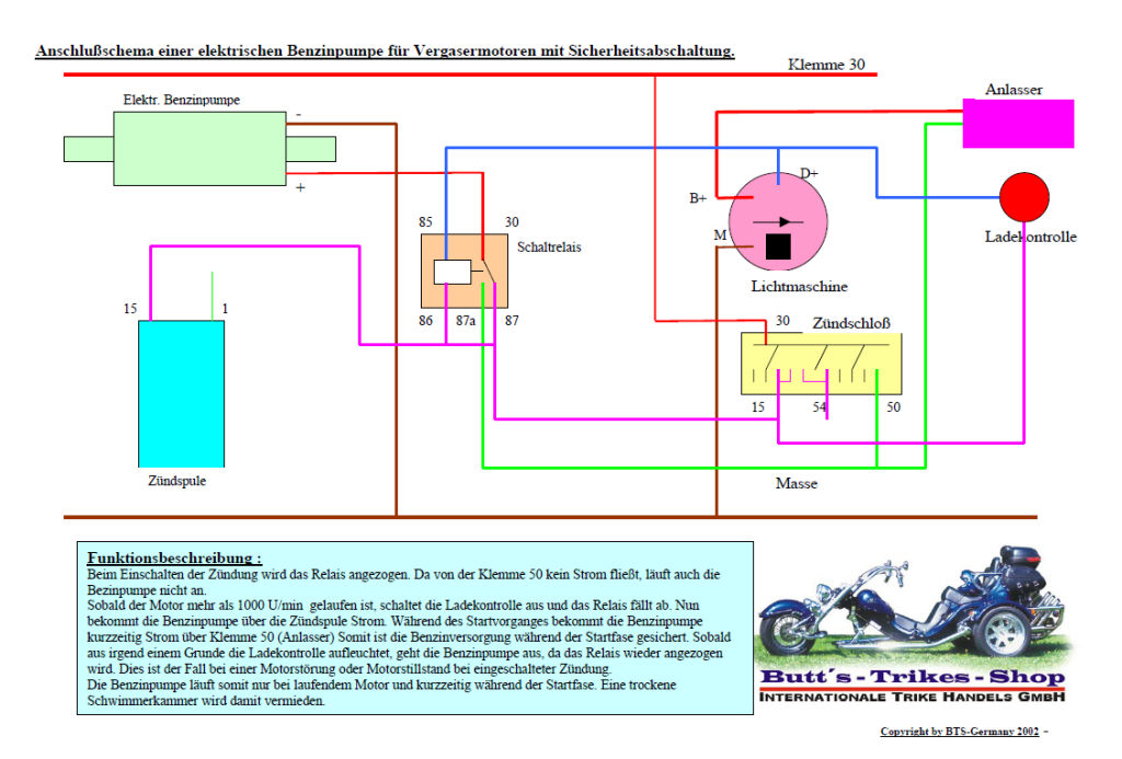

habe folgendes problem...
will meine benzinpumpe nach folgender anleitung anschließen
alles gemacht mit wechsel relais
meine anschlüsse am relais:
85 Lima 61 (am Lima regler D+ abgenommen, da klemme 61 nicht vorhanden)
86 Zündplus (wie Hupe etc. abgenommen am sicherungskasten) außerdem gebrückt mit 87
87 Zündplus wie oben gebrückt mit 86
87a Anlasser klemme 50 (vom Zündschloss abgenommen)
30 plus Benzinpumpe
problem ist jetzt, sobald ich Zündung anmachen, läuft die benzinpumpe...
wo liegt hier der fehler ?
ich blicke da nicht durch... :handgestures-thumbdown:

mmh, da steht doch unten in dem Text das sie läuft sobald die zündung an ist, sie sollte dann aber wieder ausgehen wenn die ladekontrolleuchte angeht.

Tausche mal 87 un 87a

habs mal umgesteckt, aber konnte es noch nicht testen, da kein auspuff dran ist...
aber jan, die pumpe läuft nicht sofort bei zündung.... steht im 1. satz.... weil klemme 50 vom zündschloss kein saft hat

Hab das gerade die Tage nach genau der Anleitung angeschlossen....
...bei mir funktioniert das...
pumpe geht erst an, wenn der anlasser dreht...und danach, wenn die ladekontrollleuchte ausgeht...
wichtig ist glaube ich, das man direkt das kabel an der ladekontrolleuchte nimmt, was von hinten kommt.
vielleicht is ja auch dein relais kaputt

ging warscheinlich nicht, weil lima bzw regler einen weg hatte...
