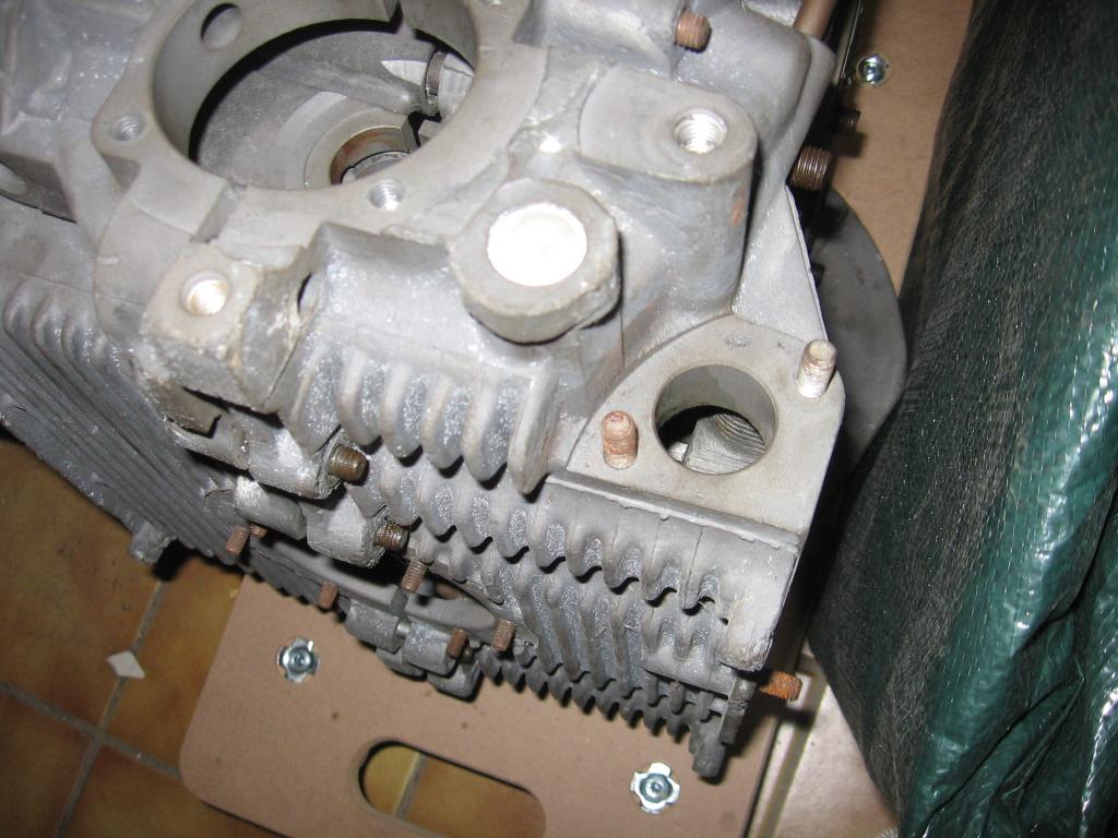

In meinem Austauschblock (Universalgehäuse) wollte ich die Öffnung des Öleinfüllers zur Messung der Öltemperatur nutzen.
Plan schaut so aus das ich eine Verschlussplatte kaufe, dort ein Gewinde M14x1,5 schneide und den Geber (lange Ausführung) einsetze.
Leider gibt es diese Platten nur in Stahl, obwohl ich Alu lieber hätte da es sich leichter bearbeiten lässt.
Wollte mal weg vom Sumpfgeber, und die Stelle bietet sich halt grad mal an.
Vorteile, Nachteile, irgendwelche Erfahrungen vorhanden ?
- IMG_5396.JPG (106.82 KiB) 10065 mal betrachtet

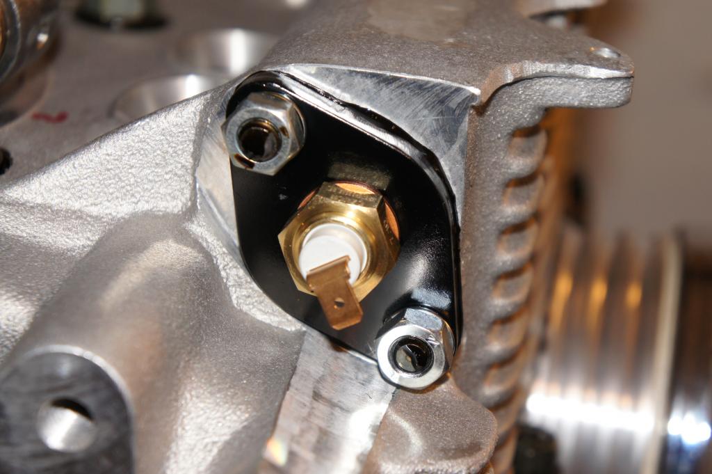

Re: Öltemperatur am Block messen
Hiho,
mein Geber ist auch vor Ewigkeiten vom Öldeckel an eben diese Stelle gewandert :
Die "Platte" ist Handarbeit, im ersten Leben war sie mal ein Öldeckel
Gruß, Michael
Gruß, Michael

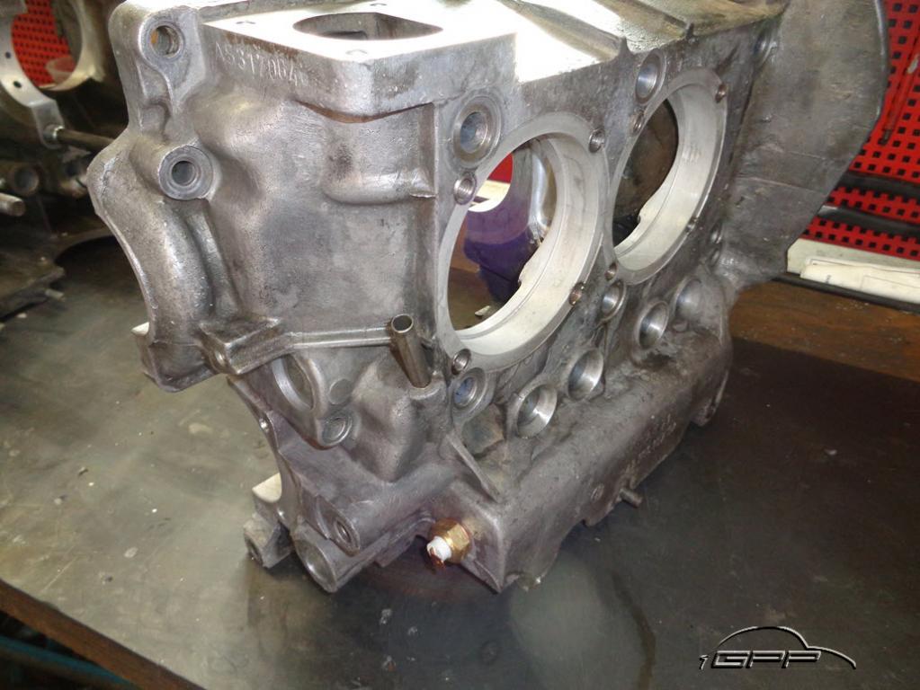

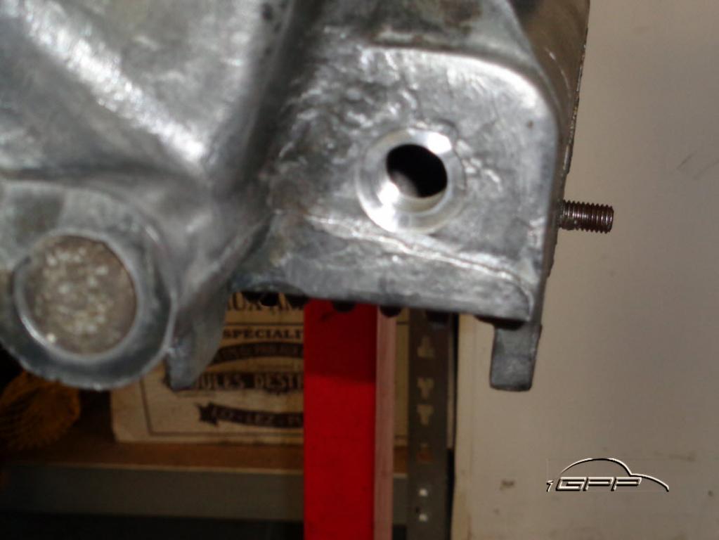

mach ich auch immer an diese stelle..( Lange geber,M14x1.5)
- GPP 1776 opening temp sensor.JPG (52.72 KiB) 9676 mal betrachtet
- GPP 1915 temp.JPG (93.49 KiB) 9676 mal betrachtet

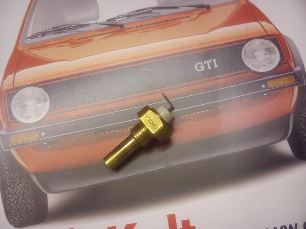

Anscheinend wirklich eine Super Stelle zur Messung.
So schaut der, aus meiner Sicht, geeignetste Fühler aus.
Lange Version von VDO in M14x1,5.
Der sollte weit genug hineinragen und gute Werte liefern.
- DSC_5890.jpg (65.67 KiB) 9663 mal betrachtet
