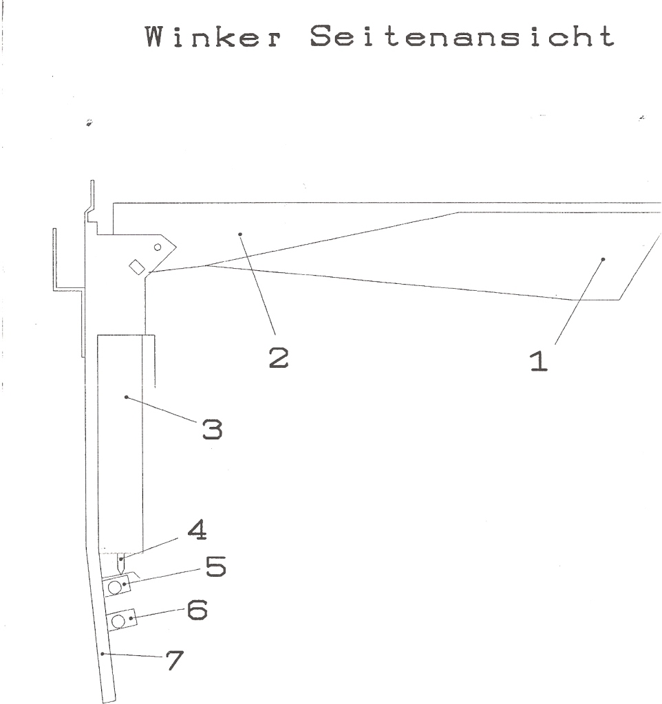

Hier mal eine kleine Anleitung wie man die Winker auf blinkende Sofitte bei stehendem Winker umbauen kann.
Quelle: Gerd Weiser / Auszug Anleitung Wink-Blink-Relais

Mein Winker hat nur eine Anzeigefunktion, heisst: ausklappen und die eingebaute Lampe / Sofitte leuchtet die ganze Zeit.
Durch den Umbau klappt der Winker während des blinkens aus, bleibt stehen und die Sofitte blinkt im Takt der Blinker mit.
siehe:
Christian
