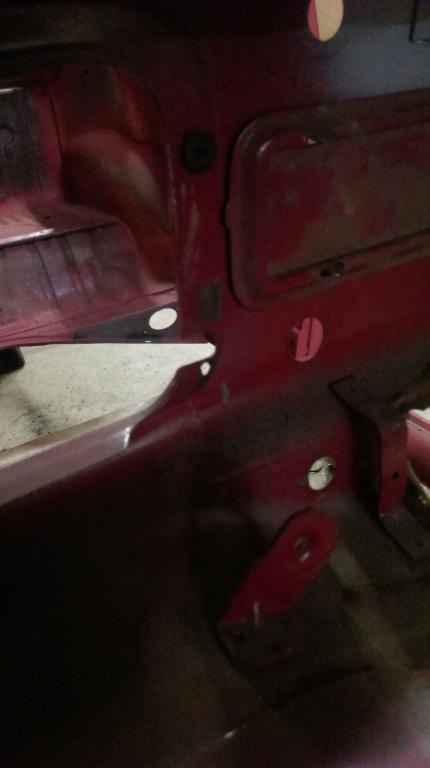

Wie die Überschrift des Threads schon sagt bin ich mir nicht sicher ob nicht an einer Aufnahme der Scharniere für das Handschuhfach an meinem Käfer etwas fehlt ...
Da ich im Blechrahmen des Armaturenbrettes, welcher das Handschuhfach aufnimmt von der Innenseite 2 Löcher gesehen habe stellte sich mir die Frage ob sich das Scharnier durchgeschliffen hat, oder was hier passiert ist ...
Bei genauerem Hinsehen von der Kofferraumseite aus, sieht es für mich fast so aus als ob hier ein Stück Blech oder etwas änhliches fehlt ...
Kann mir vielleicht einer Bilder machen wie diese Stelle normalerweise aussieht und welches Teile hier bei mir evtl. fehlt ?
Leider ist das Bild nicht besonders scharf, werde aber versuchen noch ein besseres zu machen ...

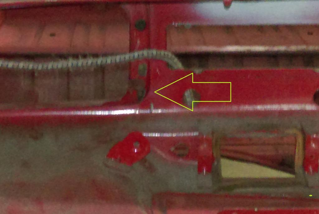

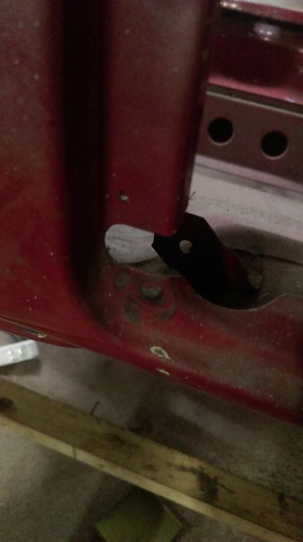

Anbei auch nochmals zwei Bilder von dem Bereich an meinem Käfer auf denen man eindeutig sieht, dass hier schon einmal dran gearbeitet wurde und vermutlich irgendwas fehlt ...
Mich würde interessieren was dahinter ist ...
Ist vielleicht jemand gerade bei der Resto und kann mir ein Bild von dem Bereich machen ?
- IMAG0740.jpg (23.28 KiB) 6452 mal betrachtet
- IMAG0738.jpg (26.16 KiB) 6452 mal betrachtet

Nein, dass ist nicht zu früh am morgen, aber wenn oberhalb und unterhalb der Durchführung für den Scharnierbügel ein Loch ist und die Stelle an der Seite zum Kofferraum hin nicht lackiert, deutet dass für mich eher auf eine abgerissene Blechlasche als auf ein Plasteteil hin ...

So ich habe mich jetzt nochmals mit dem Thema befasst und habe wieder neue Erkenntnisse gewonnen und zwar handelt es sich bei dem fehlenden Teil um den Blechwinkel, in den auch der Scharnierbügel eingehängt wird ....
Von daher werde ich wohl danach sehen müssen, dieses Teil aus einem Schlachtauto zu bekommen, oder einen begabten Blechakrobat finden ..

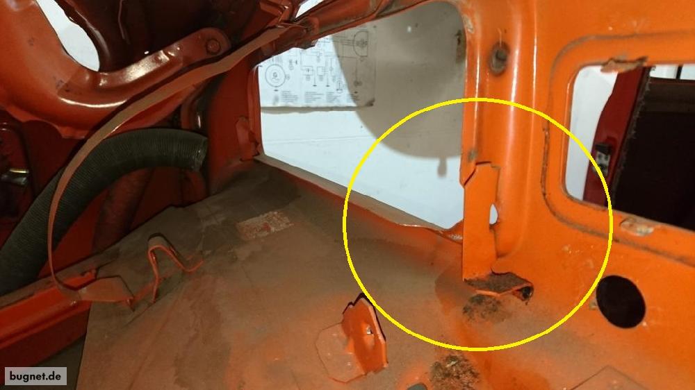

Dank eines netten Nutzers hier aus dem Forum habe ich nun ein genaues Bild welches Teil hier fehlt ...
Schlachtet zufällig gerade jemand einen Krabbler und könnte mir dieses Teil raustrennen ?
- 8243.20161206-211744.jpg (58.79 KiB) 6109 mal betrachtet
