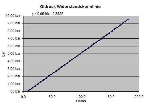

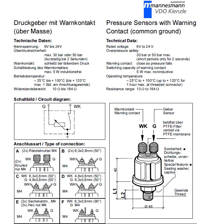

Öldrucksensor tecdata.JPG (109.25 KiB) 7976 mal betrachtet
Öldrucksensor Kennlinie.JPG (33.09 KiB) 7976 mal betrachtet
Moin Low 61er,
ich sende Dir Ersatzschaltbild und Daten.
Natürlich kann man den Drucksensor killen, man muß nur lange genug
+ Batt auf G (S) legen, denn dann zerheizt sich der vestellbare Widerstand,
wenn der Öldruck da, geschieht das bei 10 Ohms und weniger ziemlich zeitlos.
Also Dein Plan ist richtig; hinter S(G) Anschluß im Inschtrument sitzt ein Vorwiderstand
zur Strombegrenzung und ein mA Meter gegen + Batt.
So schließt sich der STROM Kreis: ich bete das für Dich runter:
Strom von +Batt an Klemme + Instr. durch mA Meter -durch Vorwiderstand (Bei 180 Ohms) durch Klemme S (G) durch Kabel zum Motraum durch Sensor Klemme S(G) durch Stellwiderstand (3 - 200 Ohms) an Motormasse
daraus folgt: Du nimmst irgendeinen Widerstand 3-200 Ohms (nach Kennlinie) im Motraum vom Kabel ehemals am S(G) und hälst den gegen MASSE 0 Volt, jetzt zeigt das Instrument den Wert Öldruck proportional zur o.a. Kennlinie
schließt Du das Kabel (S(G) zum Instrument) direkt an Masse zeigt der Öldruck VOLLAUSSCHLAG ohne etwas zu beschädigen !
schließt Du das S(G) kabel an +Batt raucht zügig das Inschtrument ab!
schließt Du den Sensor mit S(G) an +Batt raucht zügig der Sensor ab!
alles paletti?
