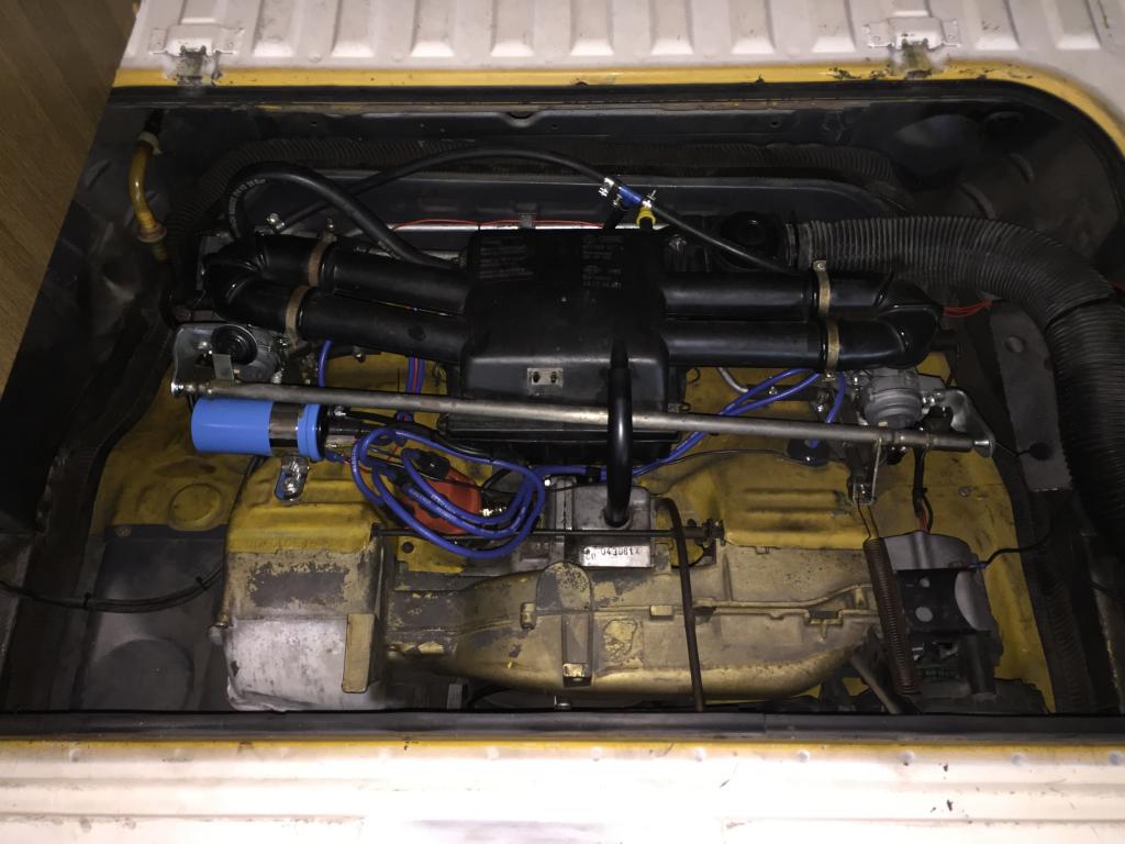

Wir haben Uns vor 2 Jahren unseren Traum vom Bus erfüllt, wir haben über 8 ecken einen Luftgekühlten aufgetan, einer der ersten, mit Blechohren.
Es gab (gibt noch) viel zu tun. Der Motor (CU) lief gut. So habe ich zuerst angefangen den Bus zu entkernen neu zu dämmen und die Westfalia Einrichtung auf Vordermann zu bringen.
Nachdem wir unsere erste Fahrt erfolgreich absolviert hatten ging das Theater los. Da ich ein Freund davon bin Fehlerquellen aus zu merzen und diese durch neue Teile zu ersetzen, bin ich angefangen die einzelnen Bauteile gegen original neue oder überholte auszutauschen. Nach dem ich die Vergaser habe überholen lassen wurden Lima, Anlasser, komplette Zündung (123 Ignition) Elektr. Spritpumpe getauscht sodass jetzt die gesamte Technik, außer Motorblock, Kupplung und Getriebe neu ist.
Er läuft jetzt zuverlässig aber leider hat er nicht mehr seine ursprüngliche Leistung (laut Aussage meiner Werkstatt) , d.h. geht’s Berg hoch mit 60-70 und auf der geraden ist bei 100 – 110 Schluss. Ich weiß es ist keine Renn,- sondern Reisewagen aber immer wenn es Bergauf geht neige ich zur Verkrampfung. :cry:
Da ich keine Ahnung von Motoren habe wende ich mich an Euch. Ich spiele mit dem Gedanken meinen Motor aus zu bauen und überholen zu lassen.
Ich schreibe jetzt einfach mal meine Vorstellung vom Motor, im Zuge der Überholung wünsche ich mir ein paar extra PS, wobei ich das Hauptaugenmerk auf Haltbarkeit legen möchte.
Vorgestellt habe ich mir ca. 90-110 PS (denke das reicht damit ich auch 80-90 den Hügel/Berg hoch komme).
Mir geht es rein darum bei einer hügeligen Landschaft mein Reisetempo halten zu können. Vielleicht bisschen mehr Beschleunigung aber ich denke das ist ja dann auch eh gegeben.
Was würdet Ihr mir empfehlen? Ist das mit meinen Solex Vergasern noch machbar? Wenn nein Weber? Mehr Hubraum? Fragen über Fragen.
Und zum Schluß die klassische Frage: Womit müsste mann realistisch ungefähr rechnen? Ich weiß das das immer wieder unnötige Diskussionen hervorruft möchte einen soliden Motor in guter Qualität. Kein High end und eben auch keinen Chinakram sagen wir mal Golfklasse.
Bedanke mich schon mal vorab für Eure erlichen Meinungen

hast du die Zündung eingebaut? Wenn ja, auf welchen Wert wurde diese eingestellt und wie weit regelt diese aus?

die Zündung steht auf 7 grad nach OT in wie weit sie auswandert kann gerade nicht sagen.
Müsste ich morgen noch mal in de Halle und nachsehen. Wie weit sollte die Anzeige idealerweise Wandern?

Dann würde ich mal 7grad VOR OT versuchen...:-)
Re: Überholung CU / Typ4 Motor
CU Motor mit doppelter Unterdruckdose und Leerlaufstabilisierung bekommt 5 ° (3 - 7) nach OT im Leerlauf. Aber die Unterdruckschläuche sollten richtig angeschlossen sein und der Zündverteiler muss auch der Richtige sein! Dazu sollte die Leerlaufstabilisierung kurzgeschlossen sein. :character-oldtimer:

B. Scheuert hat geschrieben:CU Motor mit doppelter Unterdruckdose und Leerlaufstabilisierung bekommt 5 ° (3 - 7) nach OT im Leerlauf. Aber die Unterdruckschläuche sollten richtig angeschlossen sein und der Zündverteiler muss auch der Richtige sein! Dazu sollte die Leerlaufstabilisierung kurzgeschlossen sein. :character-oldtimer:
Check, so weit. Laut 123 Ignition einstellung 7 Grad nach weil ein Unterdruckschlauch beim Umbau wegfällt.
DLS ist ausgebaut. Zündkurve 9 ist momentan eingestellt.

Jap, da hat der Bernd natürlich Recht, beim originalen Verteiler ist das so, ein Grund weshalb ich danach frage.
Meine Vermutung ist, dass es so beim 123 nicht funktioniert. Da ich die Zündkurven des 123-Verteilers nicht kenne, wäre die ausgeregelte Verstellung interessant.
Falls diese nämlich zu niedrig ausfällt, hast du den Grund gefunden, wieso dein Motor so kraftlos läuft.
Wir hatten das Problem auch bei einem Zwoliter Typ4 im Bus, von Ostfriesland nach Wörth a.d. Donau, zum Uwe.
Da hatte die Werkstatt einfach die Werte aus dem Buch übernommen, aber nicht bedacht, dass es ein USA Motor ist, mit einer umgebauten Zündung.
Aus solchen Fehlern lernt man :D

Ok jetzt stoße ich an meine Grenze, Kopfkratz.....
Was heißt oder was meinst Du mit ausgeregelte Verstellung?

Also der Verteiler regelt deine Zündung je nach Drehzahl Richtung "früh".
Heißt ganz einfach , du hast im Stand 7° vor OT und bei Volllast 30° vor OT. Die 30° vor OT wären die ausgeregelte Verstellung.
Bei mir war es damals so, dass er nur bis ca 10° vor OT ausregelte und genau das ist meine Vermutung bei dir ;)

Das heißt er müsste bis 30 grad unter vollgas ausschlagen? :handgestures-thumbupright:
