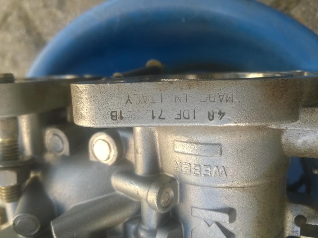

Also, die Vergaser scheinen mal "umgelabelt" worden zu sein. Die Version "71" weist auf einen 44IDF hin, und die 36er Venturies sind bei diesem Vergaser 44IDF71 Serie. Der 40IDF70 hat die schon angesprochenen 28 Venturies, die für deinen Motor definitiv zu klein wären. :character-oldtimer:

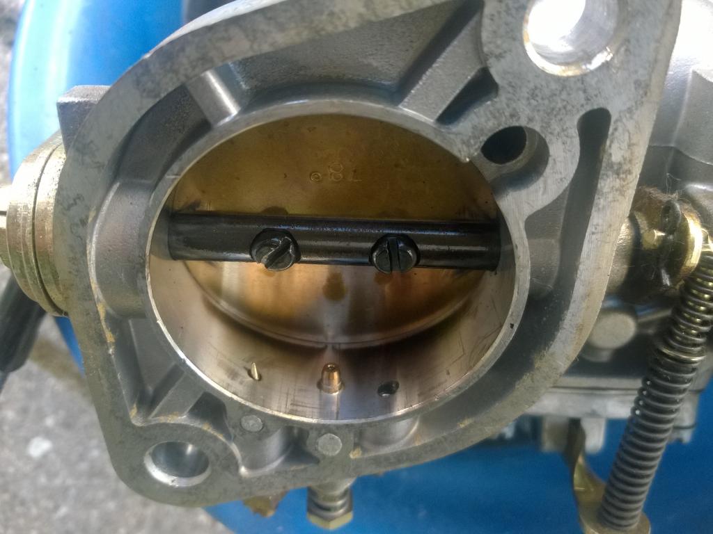

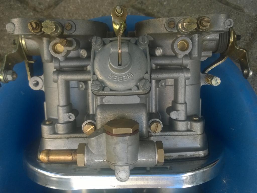

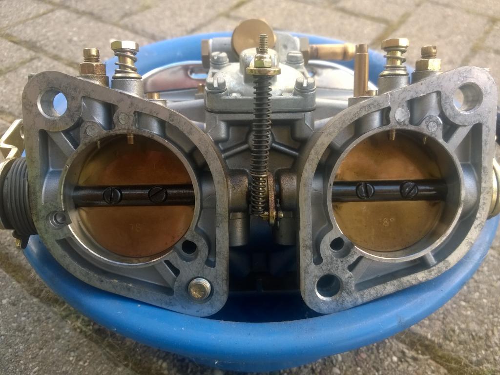

hab einen Vergaser rausgebaut und er scheint wirklich umgelabelt worden zusein, wenn man genau hinschaut sieht man das an der 40.
Hat 44 Drosselklappen und 78Grad sind dort eingeschlagen.
Sollte ich mich jetzt freuen, dass das 44iger sind ?????? - hab mal gehört die sind leichter einzustellen !!???
Bringen Dir die Bilder und Infos was oder brauchst noch ne andere Ansicht ??
Gruss Mike

Drosselklappen-Anstellwinkel 78° und made in Italy sollte 3 Bypassbohrungen ab Werk haben, ggf. sogar 4 (Fiat).
Damit ist ein vernünftiger Leerlauf und Übergangsbereich locker hinzubekommen. Die Gewinde der Einstellschrauben dürften demnach M5x0,5 haben.
