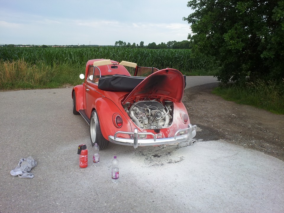

So einer hat mich schonmal vor schlimmeren bewahrt ;)
Die Bedienung mit den zwei nummerierten Tasten ist in so einer Stresssituation wirklich vorteilhaft

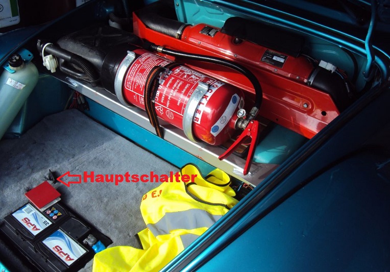

Dein Elo freut sich seit langem über einen 5 kg Löscher vorn
in verchromten Dachrinnenhaltern (denn von denen passt der Durchmesser)
meine Pfeife, die kannst Du erfolgreich mit 2 kg löschen ! :lol:
(außerdem liegt er besser, der 1303 ist mit leerem Tank ja immer nen büschen schiebend.... geradeaus bei Regen)
aber wer hat das Wissen davon.? ... der Elo... vom Elo
