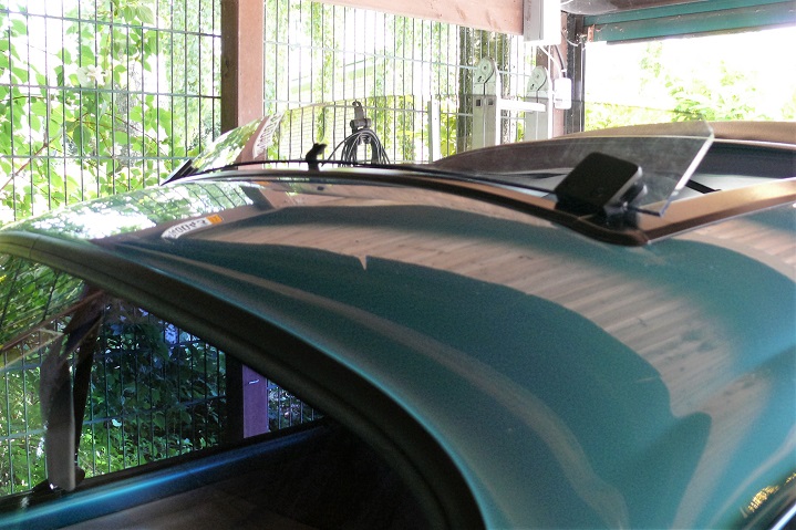

ich hab bei meinem Faltdach den Abweiser von Gerd Weiser.Der wird nicht fest montiert und schont somit die Optik.
die Wirkung ist aber sensationell gut für das recht kleine Teil.
bei bedarf mache ich auch gern mal ein Foto.habe grad leider keins zur Hand.
der Abweiser passt aber nur beim Golde Faltdach.Wird einfach nur geklemmt.dafür muß man das teil natürlich immer irgendwie im Auto dabeihaben und hat einen Handgriff mehr beim öffnen und schließen des Dachs.
da kann ich aber mit leben.

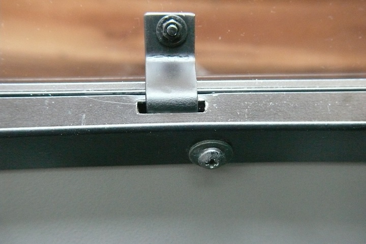

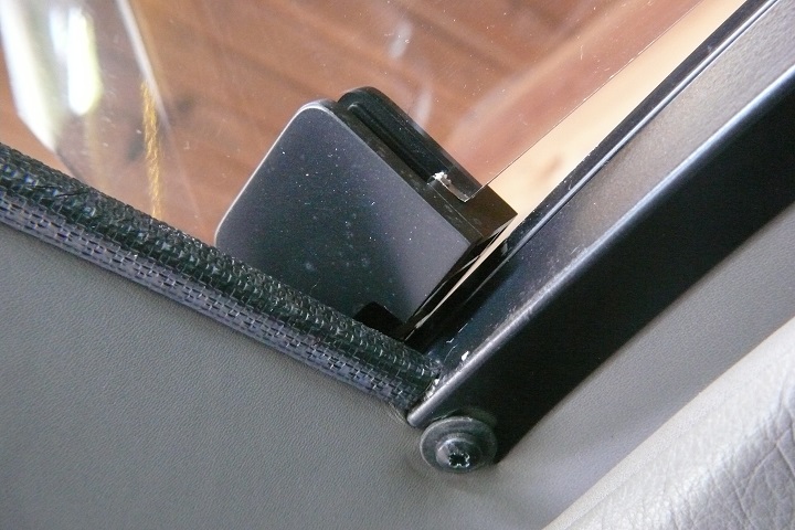

Ob du da was basteln kannst, musst selbst entscheiden. Hab dir 2 bessere Fotos von den Haken gemacht.

YOKO Dir herzlichen Dank, super Makros der Befestigung,
... mir fällt nichts ein, die Rahmen sind stramm aufm Blech und das Faltdach überlappt zu sehr.
und bei offen abnehmbar montieren ? sehr unpraktisch Auch dafür danke

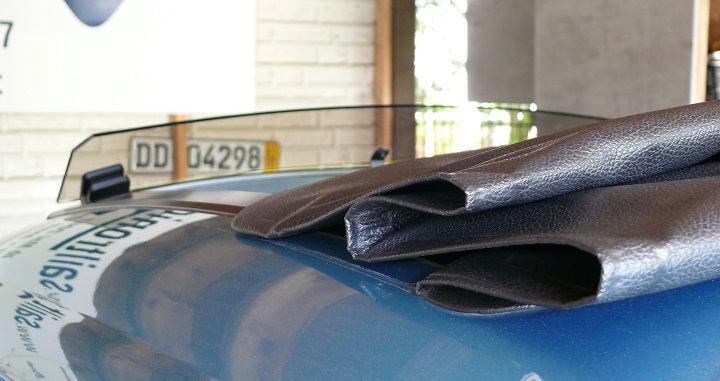

Nur der Vollständigkeit halber noch die fotos.
Geschlossen eben original:
Geöffnet mit eingestecktem Abweiser:
Montiert in ca. 5 sec.
Die hab ich immer Zeit.
Dafür würde ich mir nie so ein festmontiertes Plastegeschwulst
aufs Dach schrauben...
Geschmacksache.
Christian

Moin Christian,
danke dafür, besonders die Fotos :music-rockout:
einfach Lösung, kein Gebastel, jetzt suche ich Rauchglas Plexi o.ä. in der Bucht
die Randbefestigung die muss gut ausgeknobelt werden.....

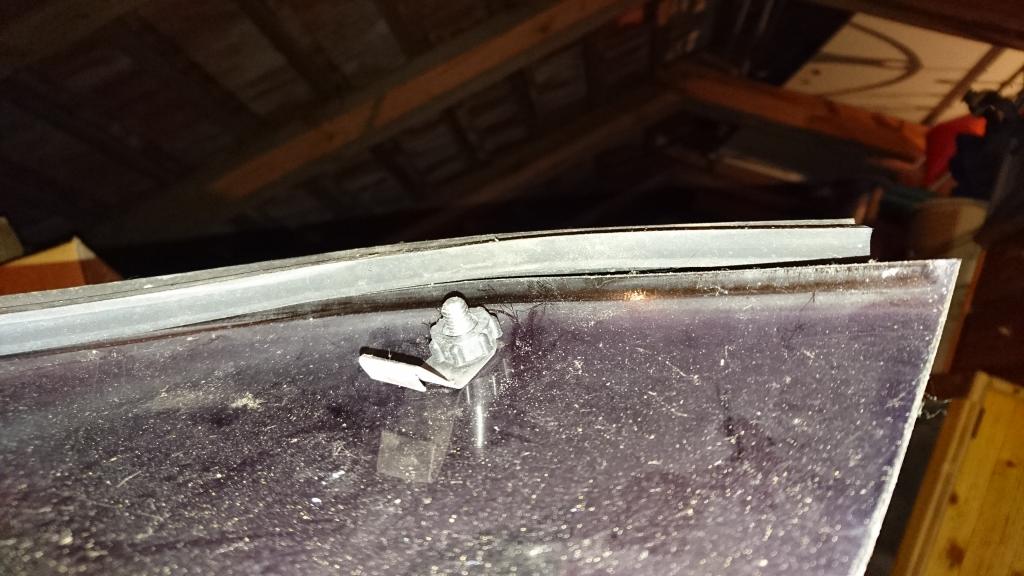

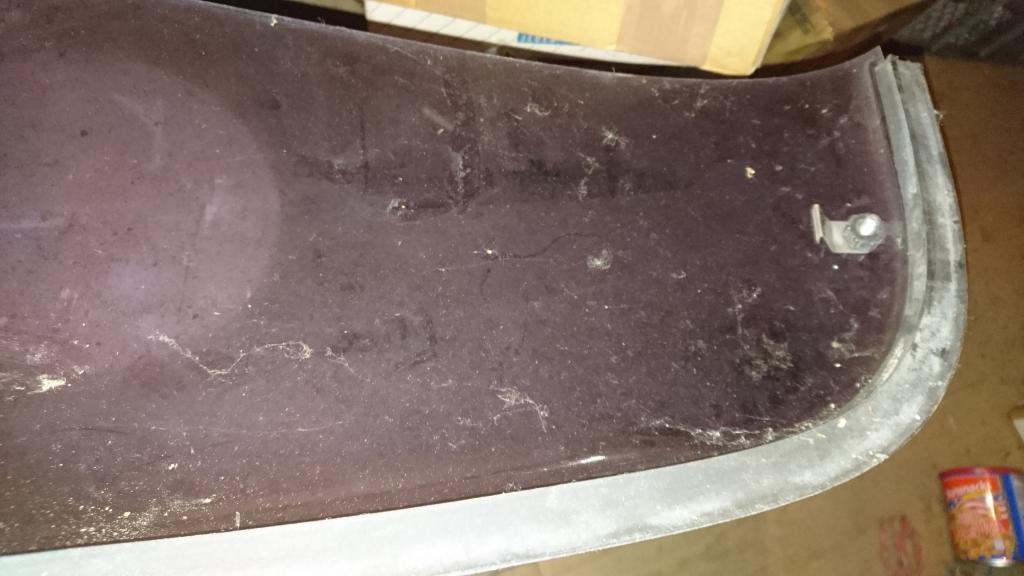

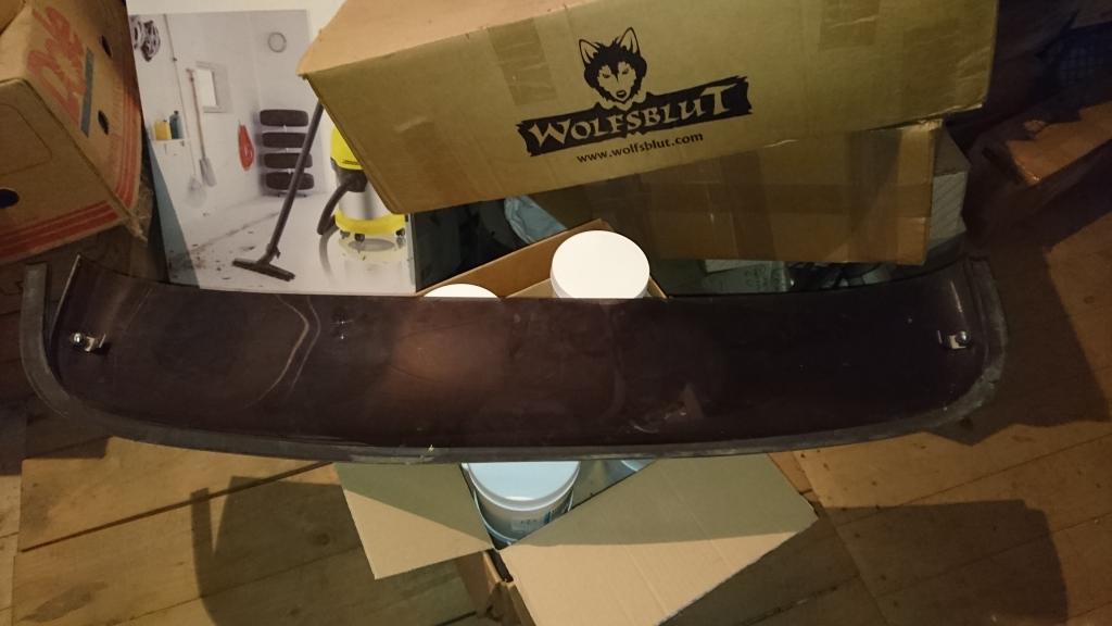

so die Anregung kam von Christian (oppaunke) anliegend FOTOS wie ich es gelöst habe.....
die Schanierlösung mit Klappen nach Innen kam für mich aus 2 Gründen nicht in Frage:
1. Dann muss der Abweiser Streifen aus Makrolon Rauchglas kürzer sein, weil < bezogen zur Öffnung....
2. Ich versaue doch mein Innenleben aus LEDER (Himmel + Faltdach) optisch nicht durch dieses Plaste-Klappteil....
Fazit: demontierbare / auf-absteckbare Lösung muss es sein, meine Entwürfe zum Spoiler habe ich alle in die
Tonne getreten, weil das in "superschön" für mich nicht zu fertigen war. (Schaum + GFK Modellbau)

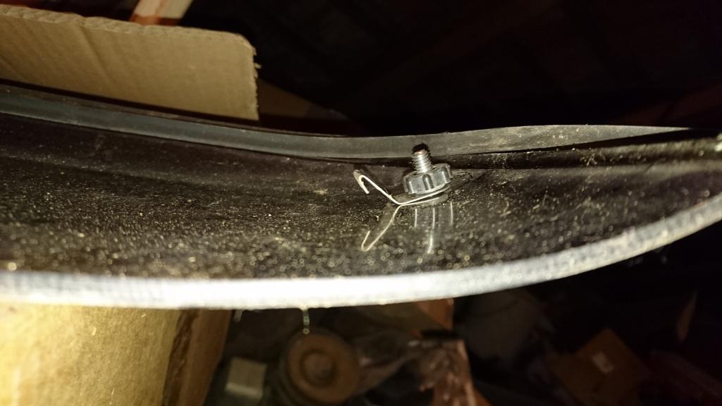

Unten die Bilder zeigen 1 Stück Makrolon Rauchglas 5 mm fertig geschnitten und polierte Kanten 10 x 80 cm
in der Bucht 24 € + 2 Nirohalter Glasscheibe Treppengeländer für 6 mm Glas Stck. 5 € - umgearbeitet auf Makrolon 5 mm
Rauchglas und seitlich zwei Gewinde geschnitten je 3mm für Schienen Bolzen zum Verkeilen.
Ob ich den Spalt noch passend schleife..... mal schauen, highspeed Erfahrung über 160 km/h folgt später....

wie hält denn nun das Makrolon im Rahmen des Faltdachs? Ist das seitlich einfach geklemmt durch die beiden Halter? Und ist jetzt die Vorspannung des gebogenen Makrolon die eigentliche Befestigung durch den seitl. Druck auf den Rahmen des Faltdach?
Blicke noch nicht ganz durch, aber optisch ansich nicht so schlecht. Habe ebenfalls ein Britax ohne Abweiser vorn und die Wummerei ist so ab 60km/h unschön. Bei Regen drückt der Fahrtwind etwas Nässe so ab 90 km/h zwischen Faltdachbezug und Rahmen hindurch. :handgestures-thumbdown:
Für beides fehlt mir auch noch die Endlösung.
:1200cc:
Questus
Beiträge: 641
Re: Windabweiser Käfer-Faltdach; Erfahrungen ?
Beitrag von Questus »
Der Halter liegt 45° auf dem inneren unteren Rahmen,
seitwärts befinden sich 2 (je Halter) 3 mm Gewindebolzen, die stehen in der Schienennut
und dass sie da bleiben dafür sorgt die Spannung die moderat ist, bei 5 mm Makrolon.
Ich habe gerade die Scheibe im Halter 10 mm tiefer gesetzt, der Spalt war zu groß - das zog.

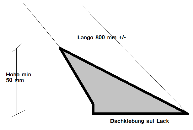

Aus dem anderen Thread (hier) hatte ich mit einem Profil vor der Kante Faltdach experimentiert, das geht auch, sieht gut aus
und dichtet die Kante mit ab (aber meines ist dicht).
Musst Du Dir ein Dreieckprofil aus 2 K Hartschaum bauen und mit GFK_Matte fein überziehen.... (80 cm lang, kurzer Schenkel min. 50 mm hoch) -Spachteln Schleifen and so on, Felgenspray sw matt fürs finisch
abschließend mit Sika scharz wasserdicht auf den Lack kleben, kannst Du mit Zwingen härten lassen. (Dach offen)
:character-oldtimer:

Volki so müsste das dann bei Dir werden, wenn Du eine Profilleiste
zurecht schnitzt, fräst und lackierst. :music-rockout:
