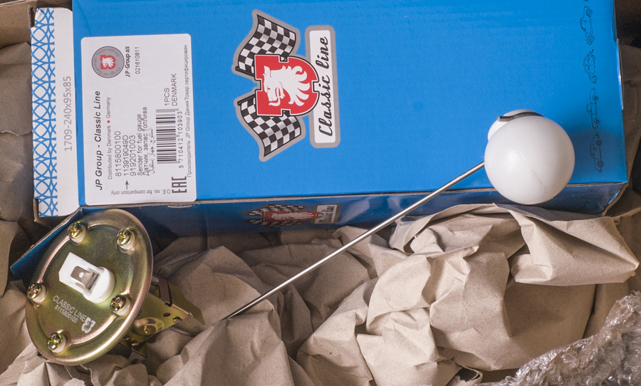

Re: Schwimmer (Tankgeber) für den Tank Empfehlungen?
Es kam jetzt zwar keiner von VDO an, aber er sieht sehr gut verarbeitet aus. mal schauen, wie lange er hält.
- kaefer_schwimmer.jpg (408.95 KiB) 9009 mal betrachtet
Den hab ich gerad die Tage auch verbaut.sfera-haiza hat geschrieben:Es kam jetzt zwar keiner von VDO an, aber er sieht sehr gut verarbeitet aus. mal schauen, wie lange er hält.
Bin mir zwar sicher, das er nicht 34 Jahre hält, wie der von VDO, aber wenn er's bei dem Preis 10 Jahre packt, dann passt das schon.
Nur mit der Genauigkeit muss ich das noch testen, ich glaube er zeigt bei mir eher zu wenig an. Aber das wäre dann kein Grund für mich das neu zu justieren. Lieber zu wenig, als mit 1/4voll stehen bleiben!
Optisch sieht er gut aus. Mir sind die Endpunkte wichtig. Voll sollte voll sein und leer bzw. Reserve muss passen. Viertelvoll und ohne Sprit stehenbleiben ist iwie unschön
Ich habe den Tank leergemacht und 5l eingefüllt und dann die Position angepasst, so dass er auf Reserve steht.
