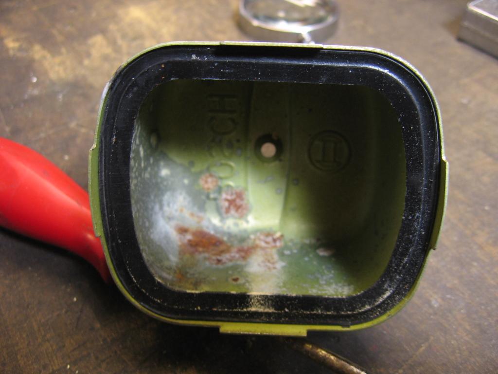

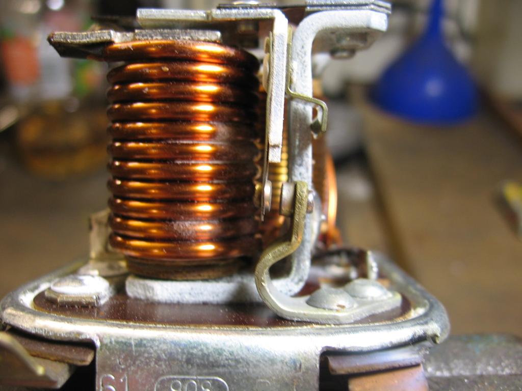

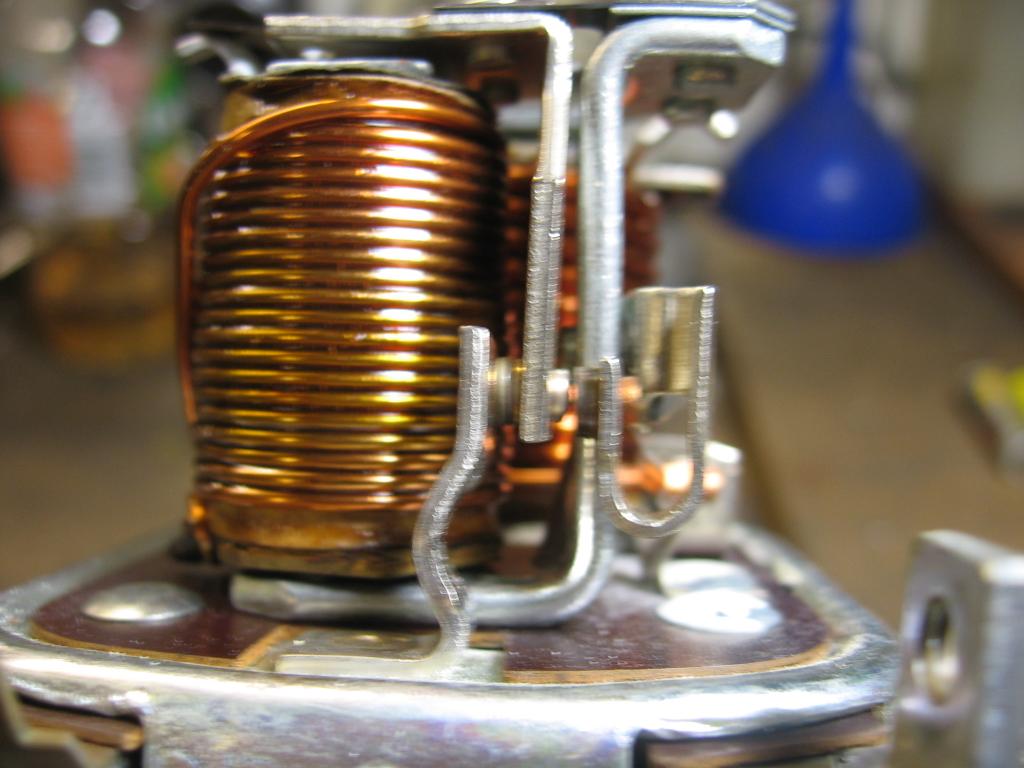

Hab dann mal den alten Regler geöffnet, aber nichts offensichtliches erkannt, außer etwas Oxydation am Deckel.
Also fast wie bei modernen Elektrikproblemen moderner Autos wo nix geht aber nix zu sehen ist.
Vielleicht erkennt jemand auf den Bildern was.
