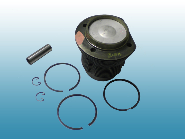

Re: Höckerkolben / Buckelkolben
Die hier meine ich.
Da ist zwar etwas Knete drauf, aber man sollte ihn erkennen.
aber man sollte ihn erkennen.[/quote]
nö,man erkennt nichts finde ich!
theo
theo
Würde behaupten das das 1200er Kolben sind.
Ich hab hier jetzt noch ein Bild mit dem kleineren Buckel gefunden. Wenn ich heut Abend zuhause bin, kann ich noch ein paar machen. Ich müsste noch von beiden welche haben.
Mich interessiert besonders ab welchen Baujahr die verbaut wurden. Hatte mal irgendwo gelesen, dass die in Mexicos waren, hab aber noch keine zuverlässige und konkrete Aussage dazu....
- buckel1.jpg (112.45 KiB) 4880 mal betrachtet
