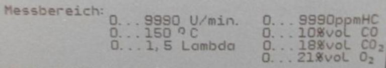

Genau das habe ich gemacht - einen BOSCH ETT 08.41 gekauft, preiswert
zeigt Fehler Nr. wird aber die O² Patrone sein, 45 €, Einbau und im web habe ich die Kalibriereinrichtung gefunden
Messen: Abgastemp, Drehzahl, Lambda, HC, O², CO, CO² kann er, benötigt keinen PC
und wird mit 230V Betrieben
fein ! :laughing-rofl:
ich berichte nach Reparatur (gerade die Wochen gingen 2 BOSCH Tester nur CO Wert für 375 und 430 € übern ebay Tisch)

Abschlussbericht:
der BOSCH ETT 08.41 - 4 Gase Abgastester, der mir über die Bucht zugelaufen war,
ist fertig und läuft ohne Tadel.
Mir fiel er auf, weil er bei Kleinanzeigen einen tadellosen, gepflegten Eindruck machte.
(üblich ist eine Werkstatthure die rumgeschubst wird und der man kaum die nötige Sorgfalt widmet)
Das bestätigte auch der BOSCH Service "wie neu, wie vom Band"
aber dennoch er hatte zahlreiche Fehlermeldungen.
Was ist daraus berichtenswert?
Die meisten Fehler machen die Werkstätten so:
1.
Der ETT wird vergesssen und nach 1 Jahr ist die Speicherbatterie fertig, das Gerät vergisst seinen Namen und alles, auch die Basissspeicherungen ! daraus folgt: große Kalibrierung bei BOSCH mit den einzelnen Gasen (nicht dem Mix für 50 €)
2.
Der Kfz Meister hatte mal was von der Batterie gehört und weil er Respekt vor "STROM" hat zieht er den Netzstecker und wechselt
die Knopfzelle. Die Knopfzelle darf intern aber nur im Betrieb getauscht werden ! Weil: siehe 1.
Yaan hat mir wirklich sehr geholfen, er brachte mich auf den richtigen Weg. Nun ist hier die Freude groß, am Elo (PORSCHE Käfer 1302) kann ich zwar nur CO einstellen (weil 911 SC hatte noch keine Lambdas, also nur gesteuert nicht geregelt), aber der Z4 von der Schraubergattin verlangt ihn in Gänze, jetzt fehlt nur noch die Zubehörzange DREHZAHL aber die treibe ich auch noch auf...... :lol:
