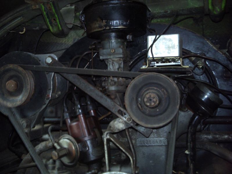

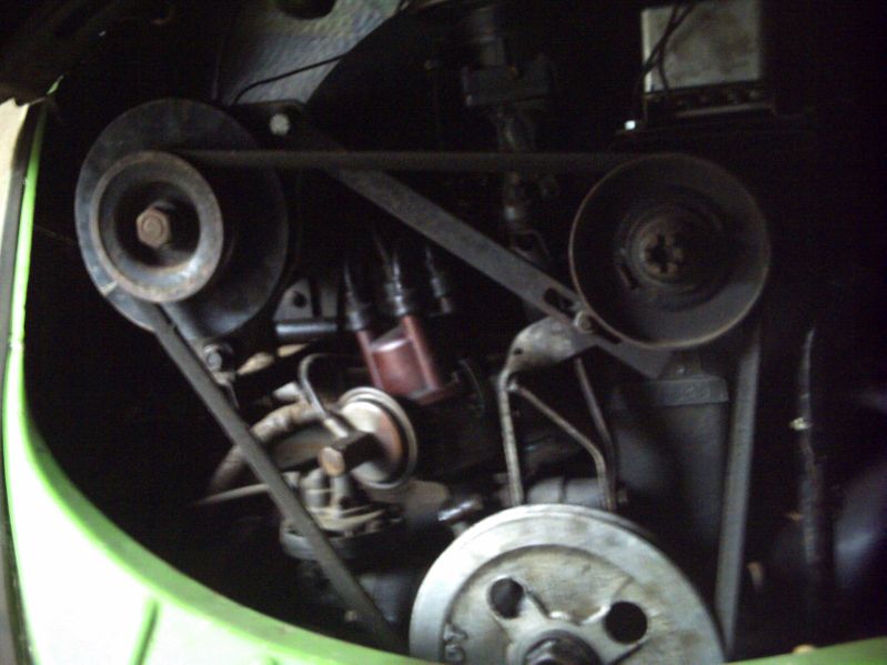

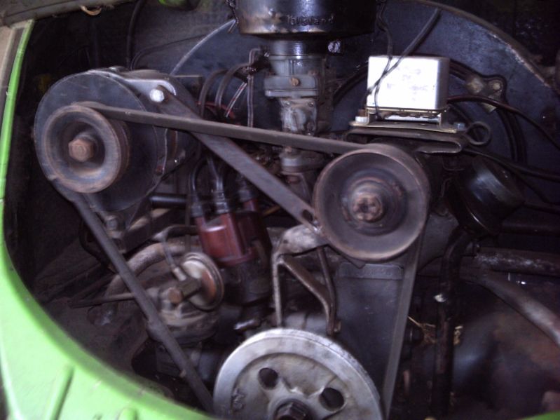

Ich hab da was gefunden
Was ist das ich bin mir absolut unsicher was mich verunsichert ist die Riemenscheibe und die Form des Limafußes. wenn mann streng nach Veraseranlage geht ist das nen 30 PS aber da an diesem Motor augenscheinlich so einiges gefrickelt wurde möchte ich gerne mal eure Meinung hören!
Ich habe im Netz bilder von nen 356 preA motor gefunden der diesen sehr ähnlich sieht leider hat meine freundin nicht die wärmetauscher/köpfe fotografiert sonst wäre es leichter

Sieht für mich schwer nach Ovali Motor aus, an den noch eine (12V) Drehstrom Lichtmaschine gefrickelt wurde.
Vielleicht hatte der Besitzer nen fette Bassanlage verbaut
Früher wurde halt viel gebastelt...
Christian
Christian

ja genau der Kai! was mich einfach stuzig macht:
http://www.christians-garage.de/brezel.html
der limafuß wie bei nen 30 pser und halt die riemenscheibe

Die Riemenscheibe kann man ja recht einfach tauschen, das würde ich nicht als sicheres Indiz werten.
Und auf der Liste sieht das so aus:
+ Riemenscheibe
- 2 Vergaser
- Ölfilter
Willst den Motor kaufen?
+ Riemenscheibe
- 2 Vergaser
- Ölfilter

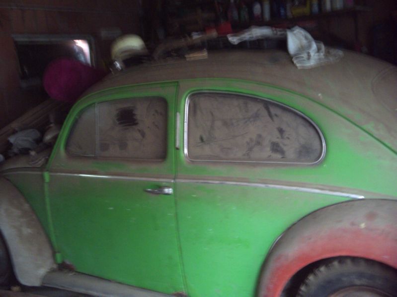

Und kaufen: naja der Käfer gehört nem älteren Herren (ca.60) der den Käfer irgenwann mal restaurieren möchte.
kai(Elle) war wohl auch schon mal dran aber angeblich ist er nicht zu verkaufen (quod erat demonstrandum
Also wenn dann nur das komplette Auto. Ist ne 57-61er Rechteck mit Faltdach.
würde gut zu meinem 58er Rechteck Faltdach passen.
Aber mann wird ja nochmal träumen dürfen

Der Motornummer nach ist er zwischen 08 und 12/1957, also wahrscheinlich nicht der Originalmotor.
Den Türgriffen nach ist es Modell 1958/59
Schöner Wagen

Das Auto ist der Fahrgestellnummer nach 12/58 gebaut worden

Nee, hab ich nicht. Aber ich hau morgen mal Catrin an, dass sie mir mal nen Bild von den Köpfen schickt
Aber vielleicht hat der auch so was am Motor gemacht. Zumindest liegen oben aufm Boden im Heu noch Kolben und so nen Zeug rum. Blechteile hat der auch noch. Aber bis auf die Motorhaube hat der da nix aufregendes.
