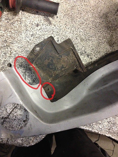

der Vorbesitzer hat an unserem '74er 1303 insbesondere bei der Motorverblechung große Sorgfalt bewiesen und praktisch alles irgendwie verbogen oder zerschnitten. Ich bin dabei das ganze zu rekonstruieren, stoße aber auf ein paar Ungereimtheiten im Bereich der Riemenscheibenverkleidung:
Fehlt da ein Blech? Auf den Abbildungen von Käfer-Klein bzw. den Originalblechen scheint nichts abgeschnitten worden zu sein. Beide mir vorliegenden Bleche sind Originalteile, allerdings passen die an dieser Stelle überhaupt nicht zusammen. Weder geben die Bohrungen Sinn, noch besteht eine Möglichkeit die beiden Bleche mittels Schrauben zu verbinden.

Die Teile stammen von unterschiedlichen Motoren. Die untere Riemenscheibenkapsel ist von einem Einkanalmotor, das obere Blech Doppelkanal.

Na klasse. Ein Sammelsorium...
Was heißt Doppelkanal? Zwei separate Ansaugrohre und damit doppelte Ansaugkanäle? Die habe ich.
Das Riemenscheibenblech würde ich sowieso gerne ersetzen. Gibt es eine passende Kombinationsmöglichkeit mit dem originalen Heckblech?

Muss noch mal stören. Wäre das hier das korrekt passende Riemenscheiben-Blech?
http://www.kaeferklein.de/shop/themes/k ... 1&source=2
Phil
Beiträge: 3474
Re: Motorverblechung im Bereich Riemenscheibe unvollständig?
Sieht so aus...
