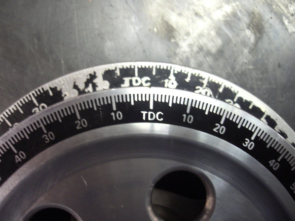

Da spricht garnichts dagegen, ich würde die OT Markierung aber grundsätzlich selbst ermitteln und prüfen. Die Markierungen und Zahlen vermitteln den Eindruck von Präzision, die oftmals nicht vorhanden ist
Schau mal hier:
Schau mal hier:

Ganz toll, 5° Abweichung. Vielleicht ist das ein Grund, weshalb das Cabriolet von meinem Vater bis heute nicht richtig läuft - der hat so ein billiges Speichenmodell. Ich hoffe CSP Produkte sind hier zuverlässiger. Gibts einen Trick für die Ermittlung des OT? Sonst muss ich mir noch eine Messuhr samt Magnethalter kaufen...

Morgen, 5 Grad ist schon eine menge Holz!RST Driver hat geschrieben:Ganz toll, 5° Abweichung. Vielleicht ist das ein Grund, weshalb das Cabriolet von meinem Vater bis heute nicht richtig läuft - der hat so ein billiges Speichenmodell. Ich hoffe CSP Produkte sind hier zuverlässiger. Gibts einen Trick für die Ermittlung des OT? Sonst muss ich mir noch eine Messuhr samt Magnethalter kaufen...

Hammer, und welche von beiden ist nun richtig??
Oder beide um 2,5° versetzt??

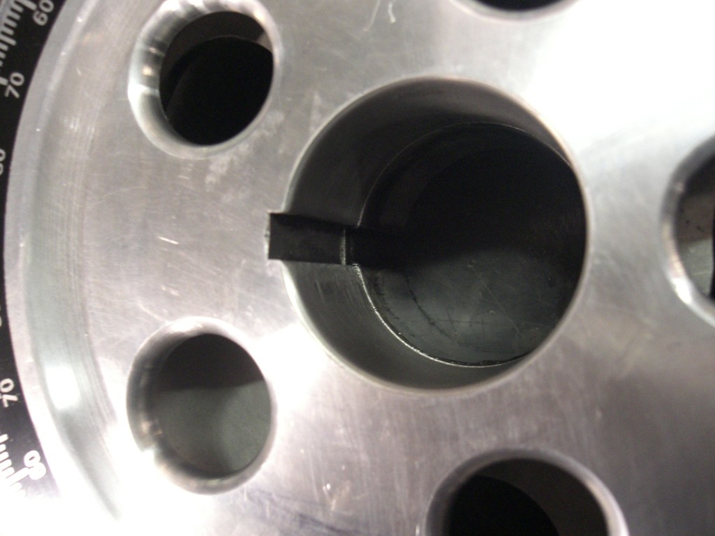

In welchem Winkel sitzt denn die Nut zur OT-Markierung?
90°?

Der Versatz besteht schon zwischen den beiden Scheiben und keine der Scheiben hat den richtigen OT Punkt. Die eine war nach, die andere vor OT versetzt.

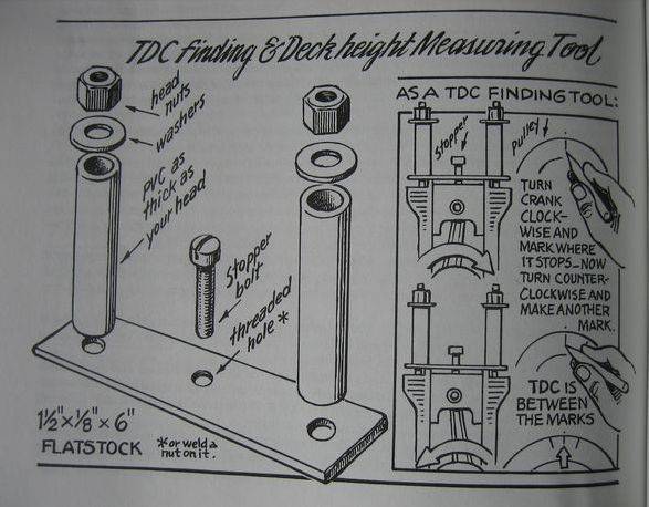

Ohne Messuhr gibt es die Möglichkeit, aus einer Zündkerze den Keramikisolator entfernen, dann eine 10 oder 12mm Schraube so einschweißen, dass das Schraubenende (bei eingeschraubter Kerze) etwa 1cm vor OT auf dem Kolben aufliegt. Dann drehtst Du den Kolben (1 Zylinder) von beiden Seiten (vorsichtig und langsam) gegen den Anschlag und machst Dir an dieser Stelle auf der Riemenscheibe ( wahlweise Schwungscheibe ) eine Markierung auf Höhe der Gehäusetrennfuge. Die Mitte zwischen beiden ist dann genau OT.

Die Idee ist gut, könnte man ja zur Not auch mit dem ausgebauten 1200er machen, die Kerbe in der Kurbelwelle sollte ja überall gleich sein.B. Scheuert hat geschrieben:Der Versatz besteht schon zwischen den beiden Scheiben und keine der Scheiben hat den richtigen OT Punkt. Die eine war nach, die andere vor OT versetzt.
Auf meinem Alten 1200er ist auch noch so'ne Billig-Riemenscheibe drauf, das werde ich mal testen, wie genau die ist.
Übrigens, die schwarze 146mm Riemenscheibe von CSP habe ich auf dem Buggy, dort hast gepaßt. Auch der Durchmesser am Flansch außen zum Gehäuse hin war gleich wie bei der Serienscheibe, Punkt geht an CSP.

So ein OT Finder ist natürlich praktisch, ich habe aber gedacht er funktioniert wegen der schrägen Einbaulage der Zündkerze nicht zuverlässig. Wollte stattdessen ein Fühlhebelmessgerät einsetzen, also eine Messuhr mit radialem Ausschlag auf einer Kreisbahn. Hoffe nur die Taster sind lang genug.

so gehts auch, aber nur bei demontiertem kopf
