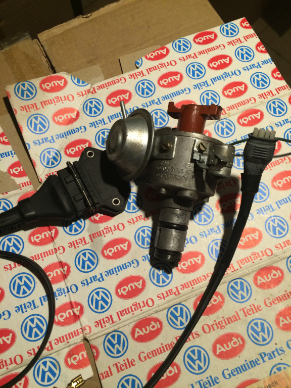

Ihr habt mir so gute Anregungen bei meiner Vergaser/Einspritzer Frage gegeben habt, würde ich gerne noch eure Meinung zur Zündanlage wissen.
Ich habe einen Verteiler und auch etwas, was ich zumindest für den Teil einer TSZh Zündung halte - bin mir aber nicht sicher, ob das alles vollständig ist,
ob es die richtigen Teile sind und (was fast noch wichtiger ist), ob es eine modernere, bessere Möglichkeit gibt.
Basis ist wie schon einmal beschrieben ein 2l Typ 4, 306° Nocke mit Hydros, 40er Weber, minimal bearbeitete Köpfe und Porschestyle Kühlung.
Der Verteiler hat die Nummer 021 905 205 B, soll ein 411/412er Verteiler sein.
Würde mich über Anregungen in Richtung 123, Compufire, CB Magna etc. und über HInweise zu meinen Teilen freuen!

Das Steuergerät ist schon mal tsz. Der verteiler aber NUR wenn er auch den passenden gegenstecker hat.

dem kabel nach ist das eine zündung aus dem VW Bus T3 " kontaktlos " ich habe die selbe zündung gefahren.
die könntest du auch einbauen in deinen typ4
die nummer verweist jedoch auf einen verteiler vom automatik 411( 021905205B, Zündverteiler für 4/1700 Automatic, ab 8/68) der, so denke ich ,nicht kontaktlos war! eventuell hast du teile aus zwei verschiedenen autos? .....

Ihr seid super. Den Verteiler hab ich glaube ich mal mit normaler Zündung gefahren, da ist nämlich kein passender Stecker dran.
Oder der ist noch von meinem 1303. Passt also nicht zum Schaltgerät. Welchen Verteiler braucht man da?

wie gesagt würde ich an deiner stelle den serienverteiler des T3 einbauen der ist robust es gibt teile dafür usw.... alternativ gibts ja diverse umrüstsätze ( petronix) usw.....oder eben 123 verteiler!.....den T3 verteiler vom CU Motor bekommst du für rund 80-100€ im netz.Yaan hat geschrieben:Ihr seid super. Den Verteiler hab ich glaube ich mal mit normaler Zündung gefahren, da ist nämlich kein passender Stecker dran.

Der Verteiler auf dem Bild ist mit Zündkontakt, zumindest ist ein Kondensator angebaut. Der geht schon einmal garnicht in Verbindung mit dem Steuergerät,

wenn du 40er Weber fahren willst, dann würde ich mir keinen Verteiler einbauen der eine Druckdose hat, außer du schließt die an deine Saugrohre an und hast genügend unterdrück zur Verstellung der Dose zur Verfügung. Ansonsten wäre die Verstellkurve des Zündverteilers etwas mau für Leistung.
Die Original T3 Zündverteiler vom CU Motor und TSZ sind aber nicht für 80-100€ zuhaben, ehr im Bereich 200-300€.
Da lohnt es sich einen 123 Verteiler anzuschauen.

Danke für die Hinweise, 123 habe ich auch schon im Auge - würdest du die normale Version empfehlen oder die USB Variante?

Der normale 123 Verteiler reicht, da hast du auch schon paar Zündkurven zur Auswahl.
Vorteil vom Verteiler mit USB ist, wenn das Motorkonzept dann doch unglücklich geworden ist, z.b. klopfen im unteren Drehzahlbereich, so was könnte man dann an der Zündkurve nachkorrigieren. Ist aber der einzige Vorteil den ich sehe, ansonsten findet man immer eine Zündkurve die zum Motor passt, am normalen 123 Verteiler.
