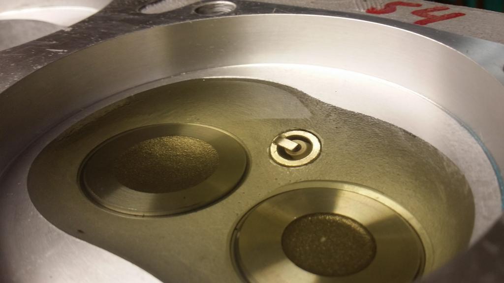

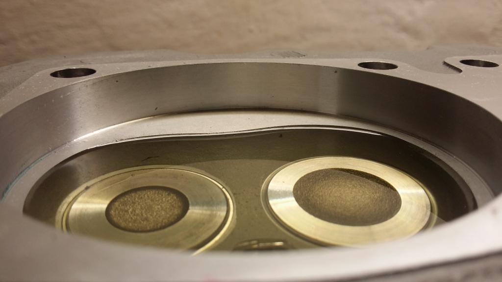

Ganz schön schwierig!
Mit der üblichen Methode, also Plexiglasscheibe mit zwei Bohrungen, bekomme ich 54 ml in den Brennraum, bis er ohne Luftblase komplett gefüllt ist. Die Bohrungen der Scheibe werden nicht mit Öl voll gemacht!
Ziehe ich nun 48 ml in die Spritze und gebe diese Menge ohne die Scheibe in den Brennraum, dann ergibt sich durch die Oberflächenspannung des Öls der Effekt, dass auch in diesem Fall der Brennraum nahezu vollkommen ausgefüllt erscheint. Wirklich messbar bleibt keine Stufe zwischen Zylinderkopffläche und Öloberfläche übrig. Auf den Bildern kann man eventuell gerade mal erahnen, dass es vielleicht etwa 0,5 mm sind.
Mache ich den selben Test inkl. Scheibe bleibt eine Luftblase unter der Scheibe stehen.

Wenn man öel brauchen will ist Mais - oder oliven öl der beste. Motoröl ist generell zu fett, und darum kriegt man messvariationen. Mit lauge oder schmierwasser kriegen man die beste resultaten.

Ich hatte es mit Sonnenblumenöl probiert.
Okay, dann versuche ich es noch mit Seifenwasser.

habs auch mit seifenwasser probiert = top da keine oberflächenspannung! :handgestures-thumbupright:
