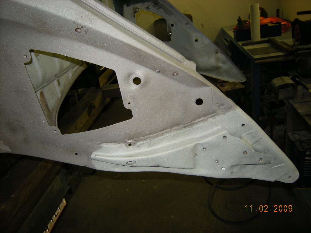

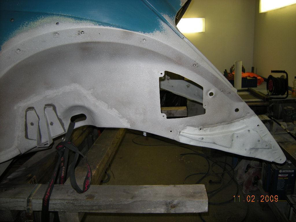

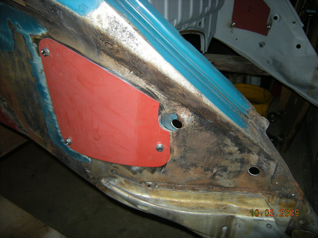

Re: Wartungsklappen
Käfersucher hat geschrieben:Ich finde das System echt nicht schlecht, allerdings stört es mich das man schweißen muss.
Auto ist ja so weit fertig lackiert und schweißen wollte ich eigentlich auch nicht mehr an dem Wagen.
Aber ich denke das ich das ganze so ähnlich machen werde, ein Stützrahmen bauen, den ich dann verschrauben werde, darauf werde ich dann von außen einen Deckel setzten.
Das Hookey´s ist halt die "Sorglos-Variante", aber den schmalen Rahmen gerade dort "aufdoppeln" finde ich etwas problematisch, wegen Wasser, die Nähte müßen halt sehr gut gedichtet werden.
Wie du schon sagtest, mit ein bischen Geschick bekommt man das auch ohne diese Teile hin. Wenn du unbedingt einen Rahmen haben möchtest, würde ich den mit Karosseriedichtmasse einkleben und mit Dichtnieten (Bootsbau) einnieten. Dazu die Köpfe der Nieten (3mm würden genügen) absetzen/versenken. Den Deckel mit umlaufenden, geschlossenporigen, selbstklebenden Dichtband versehen (3M?).
Habe das beim 66er auch selbst gemacht, etwas anders und kleiner, anbei Fotos davon.

yoko hat geschrieben:
Das mit dem Rahmen und dem Wasser verstehe ich gerade nicht.Der Rahmen sitz im Motorraum und nicht aussen im Radkasten.Die Deckel aussen sollte man natürlich gut abdichten.
Re: Wartungsklappen
blackfox71 hat geschrieben:
Stimmt, muß aber wirklich sehr gut passen und dicht sein.
Meiner Meinung nach findet Wasser immer wieder einen Weg. Ich würde die Nähte vom Fenster-Rahmen deswegen auch abdichten, weil aufgedoppelte Bleche immer problematisch sind. Siehst auch bei den Blechen im hinteren Radhaus, wo die Karosse mit der Bodenplatte verschraubt wird, dort rostet fast jeder Käfer (der 66er nicht). Die habe ich neu gemacht und besonders gut grundiert und gedichtet. Außerdem kommt bei mir durch die Schlitze in der Mo-Haube immer wieder Wasser rein, nach dem Waschen und bei Starkregen, auf den Deckeln der DO-Vergaser und rinnt runter...
