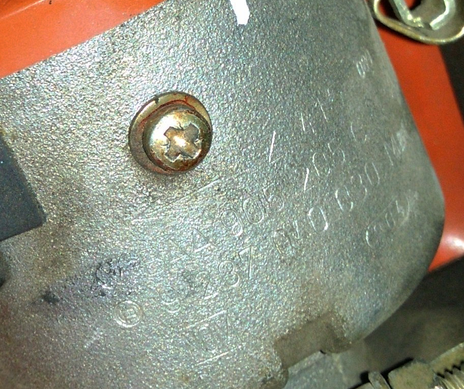

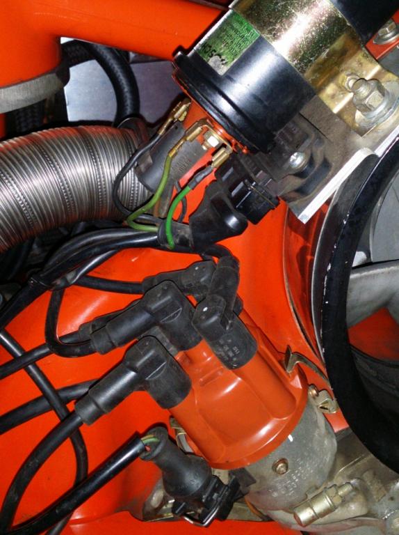

Auf meinem Verteiler steht übrigens 9 237 040 030 und BAA 905 205C.

Re: Meinungen zu meinem aktuellen Motor
Also diese tsz Verteiler wurden im wbx zum beispiel verbaut. Aus welchen deinem stammt weiß ich nicht.
Du hast da einen 3 poligen Stecker der zu dem Steuergerät geht, das ist das bei der spule mit dem großen Stecker. Der 123 ist quasi auch ein tsz aber halt alles in einem Gerät und mit der Option mit den kurven zu spielen.
Wenn du wechseln solltest würde ich den alten Kram nehmen
