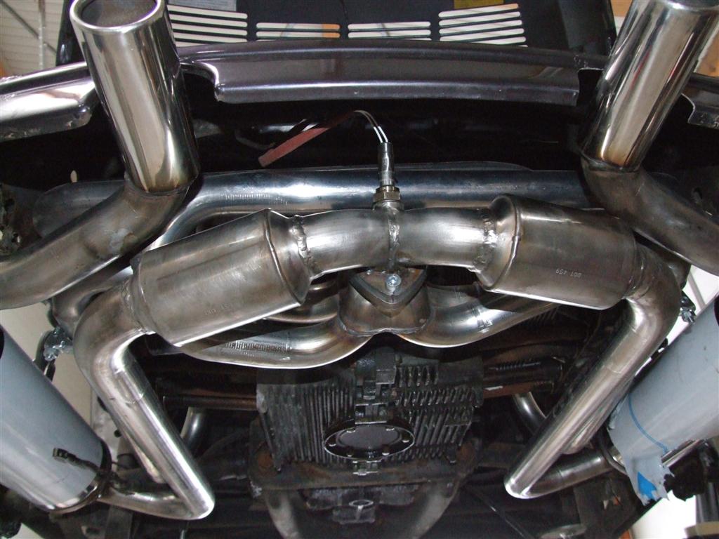

Bei der Streetsport kannst du wirklich in ein Rohr gehen.Ich hab sie rechts im Bogen vor dem Endtopf verbaut.
Von da kannst bestens die Kabel verlegen und nix heißes oder drehendes ist im Weg.
Die Streetsport ist innen nach dem Sammler messerscharf angeschliffen und trent genau mittig den Abgasstrom.Da kommt somit aus beiden Endrohren das gleiche an Abgaszusammensetzung.
Meine Breitband ist beheizt,da juckt die Abgastemp weniger.Ist ein AEM Systhem,funzt perfekt seit Jahren.

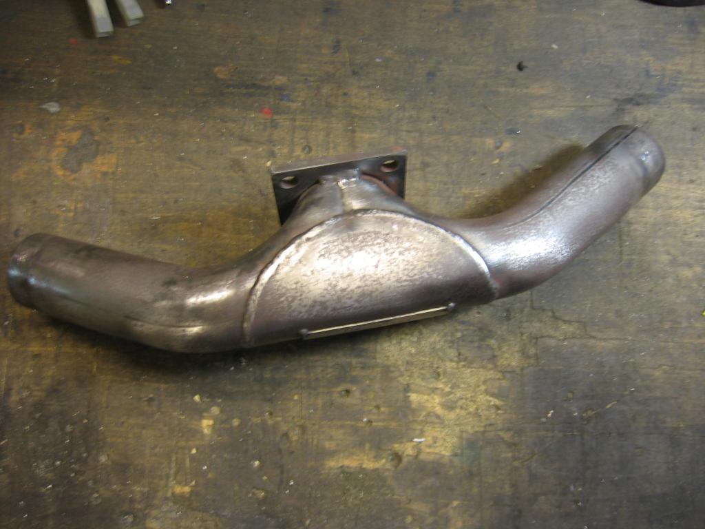

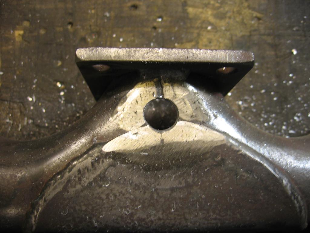

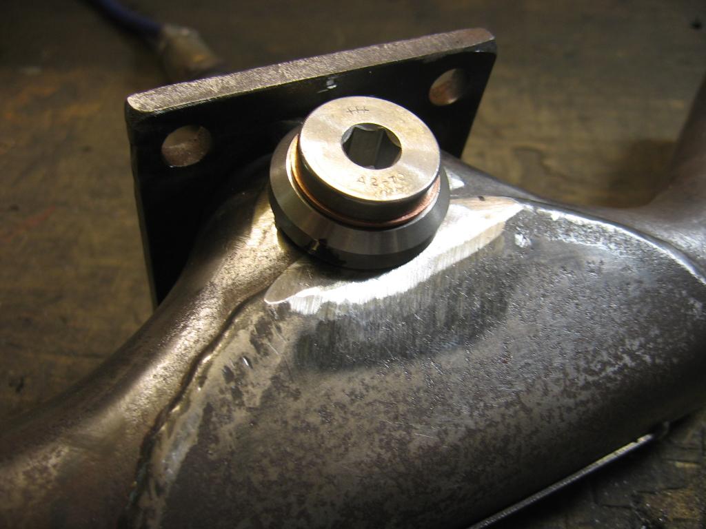

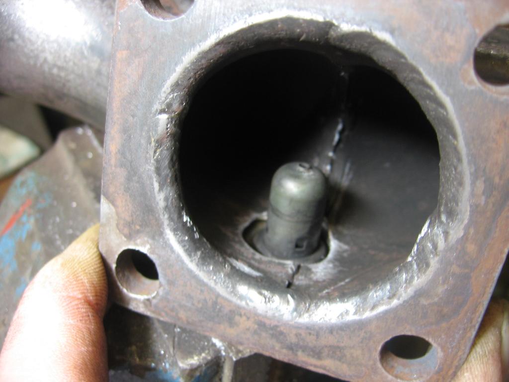

So, mal eben vor der Mittagschicht etwas fleißig gewesen.
Die Problematik mit dem Knotenblech war doch nicht so ein Riesending, hatte bloß etwas bedenken wegen der Rohrzusammenführung darunter.
Geht doch !!
Hab nun das Loch gesetzt und die Einschweißmuffe grob angepasst da sie möglichst ohne Luftspalt aufliegen soll.
Werde morgen zu einem Freund fahren der mir das Ding dann verschweißt.
Falls diese Woche noch die Auspuffschellen aufschlagen sollten, könnte ich den Auspuff auch wieder montieren.
Da ich die vorhandene Sonde wohl nicht verwenden kann, mache ich mich auf die Suche nach einer anderen.
Anbei ein paar Bilder.
Geht doch !!
- So soll es hinterher aussehen, muss noch verschweißt werden.
- IMG_4929.JPG (83.98 KiB) 9719 mal betrachtet
- Sonde sollte so arbeiten können.
- IMG_4927.JPG (72.08 KiB) 9719 mal betrachtet
- Loch drin !
- IMG_4926.JPG (84.9 KiB) 9719 mal betrachtet
- Knotenblech
- IMG_4924.JPG (82.92 KiB) 9719 mal betrachtet
Re: Positionierung Lambdasonde und Verwendbarkeit
@veedee ich glaube du hast mich falsch verstanden. Die frage war lediglich, ist die lambda sonde in der lage das zu messen? Oder geht es aus irgendeinem grund nicht. Damit soll keine konplette motorabstimmung erfolgen sondern lediglich nachrinander überprüft werden ob die zylinder mehr oder weniger gleich laufen.
Denke schon, wüsste nicht was dagegen spricht, aber ob das notwendig ist??? Maximal zur Fehleranalyse...
@ Firefox: ist da genug Platz zu schweißen ringsrum? Das sieht zum Flansch recht knapp aus.
Aus dem Blickwinkel wirkt das schon recht knapp, wirklich viiiieel Platz ist da aber wirklich nicht.
Werde wohl morgen ein wenig vom Flansch abtragen um da ausreichend Platz zu schaffen.
Mal schauen was daraus wird und wie es dann aussieht, wobei es dabei primär auf die Dichtigkeit als auf die Optik ankommt.
OK, geputscht soll es nicht aussehen.
- Stevo_L
- Beiträge: 1948
- Käfer: 1300 Savannenbeige
- Käfer: 1500 Javagrün
- Wohnort: Niederösterreich
ich hoffe du hast die buchse oben gesetzt, die darf nicht unten sein, da die sonde sonst mit (kondens)wasser vollläuft und somit über den jordan geht.
oder gibts bei dem Y-stück eh kein oben oder unten?
Nach oben hin ist genug platz zum abschlussblech?
