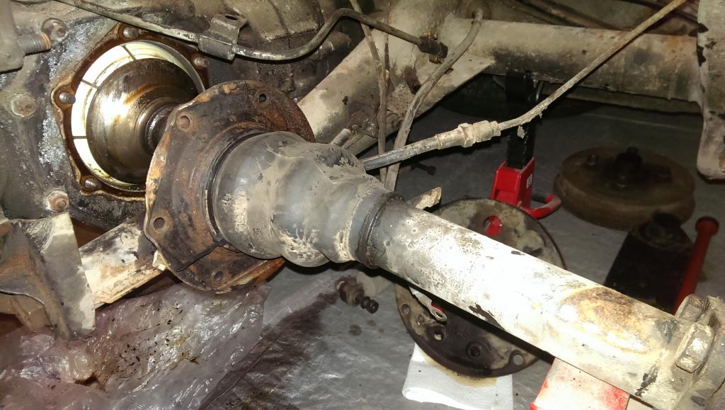

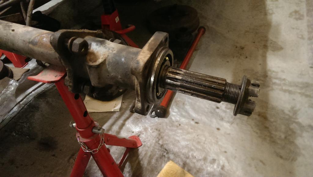

ich habe heute einmal versucht das ganze, so wie du und Hans es beschrieben hast, zu "demontieren", doch leider ist mir das nicht gelungen :?
Entweder habe ich einfach nicht fest genug darauf geschlagen, oder aber dort ist noch etwas was vorher zu demontieren ist!?
Ich habe 2 Bilder von dem derzeitigen Montagestand gemacht, vielleicht fällt euch ja auf warum es nicht ging, oder ist einfach nur der Hammer zu klein :oops:
Hoffe ihr könnt mir nochmal weiter helfen!
beste Grüße,
Markus

Hallo Markus,
du must ein größeres Argument walten lassen.Die eine Seite ist bei mir förmlich abgefallen,die andere musste ich schon sehr nachdrücklich bitten.Du kannst auch mit einem Abzieher arbeiten oder dir einen basteln.An dem Rand wo die Schrauben lose rumhängen immer druff.Wenn möglich, da effektiver, mit zwei Hämmern gleichzeitig und beidseitig.Dafür braucht es dann aber Unterstützung.Nicht vergessen ein Hartholz unterlegen,sonst gibt es Macken.
Hans Müller-Daum

nur um ganz sicher zu sein... ich muss nicht erst noch den Kerbstift austreiben!?
So wie ich es bis jetzt verstanden habe kommt der gesamte äussere Bereich einschließlich Achsrohr, oder?
Markus

Lass den Kerbstift da wo er ist. er fixiert nur das Achsrohr mit dem Achsschenkel.
Was das Achsrohr noch festhält, ist einzig das Radlager, das wohl sehr fest auf der Antriebswelle sitzt.
Halte Dich an die vorangegangene beschriebene Vorgehensweise.
Entweder "schlagkräftige" Argumente, oder einen Abzieher basteln, mit dem Du das Achsrohr (inkl. Radlager) von der Antriebswelle ziehst.
Harald
