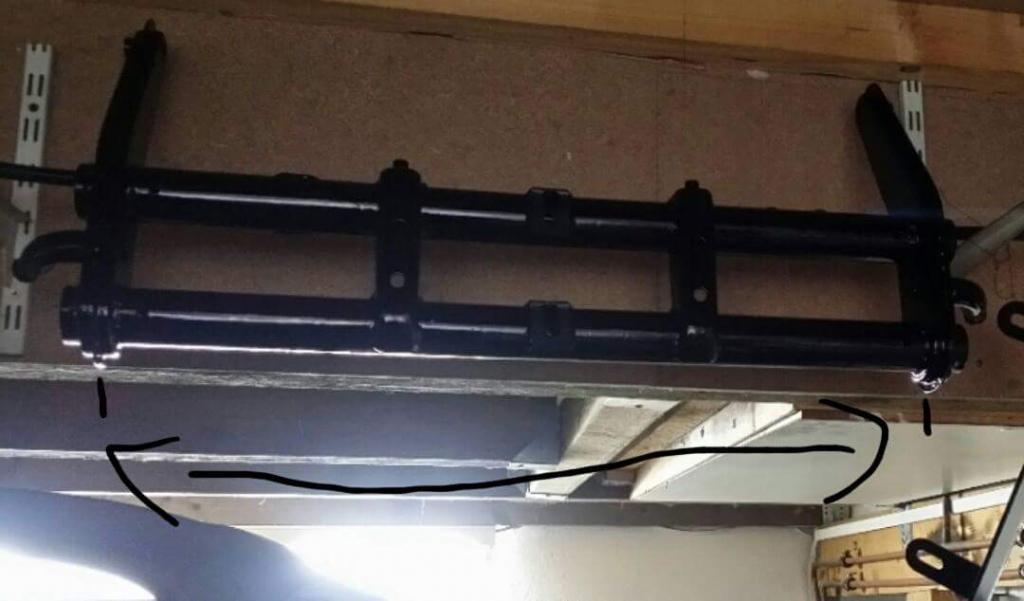

Sind Bundbolzenachse und Kugelgelenkachse gleich breit?
Ja, ich bin Mechaniker. Natürlich rede ich mit mir selbst, während ich schraube. Manchmal brauch ich eben kompetente Beratung.
Re: Sind Bundbolzenachse und Kugelgelenkachse gleich breit?
Die Bundbolzenachse ist an dieser Stelle 80cm breit. Vielleicht kann das jemand a einer Kugelgelenk-Achsen nachmessen. Vielen Dank.
Soeben meine originale Kugelgelenksachse vom Karmann GF an der bezeichneten Stelle gemessen, hat auch 80cm.
Super vielen Dank yoko!
habe bei meiner Achse dort 70 cm gemessen wieviel zoll ist die dann kürzer??

... ist dann 3,937 Zoll schmaler. Ein Zoll sind 25,4 mm .

Eine kleine Anmerkung: Soll die Kurbellenkerachse durch eine Kugelgelenkachse oder andersrum ersetzt werden?
Irgendwie habe ich im Hinterkopf die Erinnerung, dass entweder der Abstand oder der Durchmesser der Querrohre
bei den Achsen nicht gleich ist- bin mir aber nicht hundertprozentig sicher.Vielleicht weiss ja jemand anderes mehr.
Nur so als Hinweis- bevor womöglich unnötig Geld versenkt wird.

Kann man dann eine Kugelgelenkachse unter ein Dickholmerhäuschen montieren ?
Lg Phil
Lg Phil
Keep on racing !
Ja, mit der zur Kugelgelenksachse passenden Bodenplatte....master13 hat geschrieben:Kann man dann eine Kugelgelenkachse unter ein Dickholmerhäuschen montieren ?
Lg Phil
PS: Spaß beiseite, die Rahmenköpfe/Aufnahmen von Bundbolzen/Kugelgelenk sind unterschiedlich.

Könnte man eigentlich die Tragarme von einer Bundbolzenachse an eine Kugelgelenkachse bauen? Natürlich mit den anderen teilen der Bundbolzen auch. Halt nur den Achskörper von der Kugelgelenk bleibt.

Nein,
die Rohre haben einen unterschiedlichen Abstand zueinander
