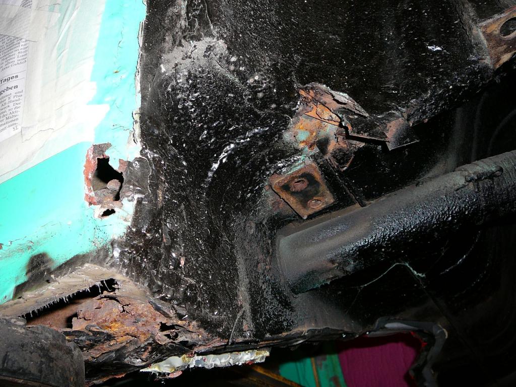

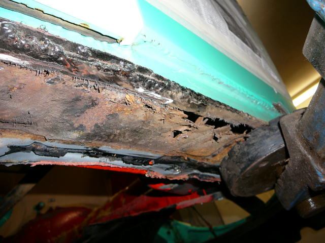

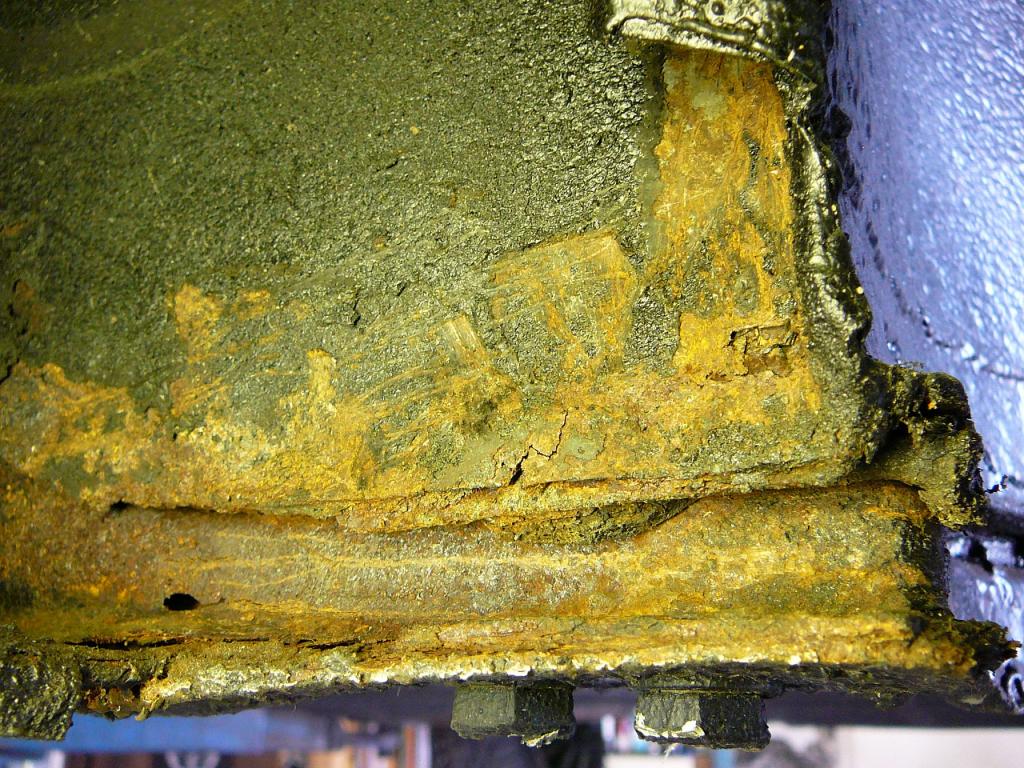

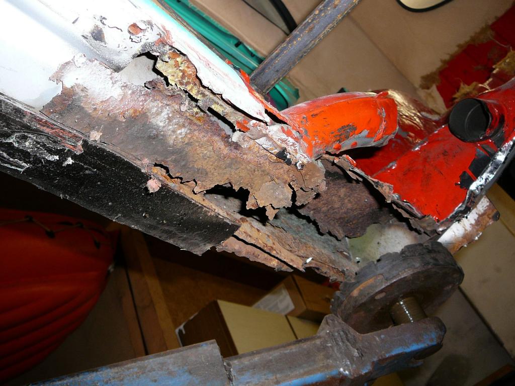

zwergnase
Re: Jubiläumskäfer oder hoffnungsloses Projekt
Beitrag von zwergnase »
So was ist richtig scheiße, ich hab da ein kleines Dejavu :mrgreen:
Mein Ovali hat ähnlich ausgesehen, obwohl er auch neuen TÜV hatte.
Wurde auch mit sehr viel Spachtel und Unterbodenschutz gekonnt vertuscht.
Ich war noch unerfahren in Sachen Käfer und hab den Wagen in guten Glauben als Top-Zustand von einem Oldtimer-Händler weitab der Heimat gekauft :roll:
Nachdem sich herausstellte, daß der Wagen bis auf Chromteile, Innenausstattung und Motor eine Vollresto benötigt, hab ich beim Händler
angeklopft und mit Fotos der Schwachstellen um eine Einigung gebeten. Da ansonsten wirklich alles, bis auf die Karosse top war,
einigten wir uns schließlich auf 2500,- Euro Preisnachlaß. Im Endeffekt hab ich nochmal ca. 10.000,- Euro drin versenkt, hab es aber nicht bereut ;)
Die andere Option wäre eine Rückgabe gewesen, aber ich wollte die 800km einfach nicht noch mal runter reißen.
Anfangs zeigte sich der Händler allerdings noch nicht einsichtig, aber als ich erwähnte, daß doch eine Darstellung der Sache im Internet mit der Erwähnung seinerseits bestimmt kein gutes Licht auf ihn als Händler wirft, war er schnell zum handeln bereit.
Angeblich hat er ihn auch so wie er war von einem Kunden übernommen, der bei ihm einen hochpreisigen Oldtimer erworben hatte,
und hätte nichts von dem Pfusch gewußt.

zwergnase
Ich würd als erstes mal versuchen mit dem Verkäufer einig zu werden, wenn er nichts von dem Schaden gewußt hat, das ist sein Pech.
Er hat Dir Schrott verkauft, ob guten Gewissens oder nicht, ist erst mal zweitrangig. Ich glaube allerdings daß der Verkäufer den Wagen
nicht zurücknehmen muß, da ihr ja schon fleißig drin rumgestochert habt, da hätte wohl ein Gutachten mit Wiederherstellungskosten
mehr Vorteil gebracht. Also meiner Meinung nach wird ein Preisnachlaß das höchste der Gefühle sein, aber da kann Dir ein Rechtsbeistand
sicherlich mehr darüber sagen und auch in welcher Höhe dieser angesetzt sein sollte. Ich für meinen Teil, versuche allerdings immer
die Rechtsverdreher aus dem Spiel zu halten, das meiste kann man auch mit einem vernünftigem Gespräch klären.
Ausserdem mußt Du Dir bewußt sein, was du willst, weg mit dem Ding, oder wieder aufbauen, obwohl hier die Kosten den Kaufpreis
mit Sicherheit nochmal verdoppeln werden.
War bei mir keine Frage, ich wollte den Ovalen behalten, da mir das Restaurieren und die Schrauberei eh mehr Spaß macht, als das Fahren.
Für den Rahmenkopf brauchst Du eine Rahmenlehre, kann man mit dem nötigen Wissen auch selbst bauen. Alles andere ist auch machbar,
allerdings sehr viel Arbeit. Du mußt auch bedenken, daß Du erst mal lange schrauben mußt, um den Käfer wieder vernünftig auf die Straße
zu bringen. Willst Du das, oder lieber weg mit dem Ding und im Frühjahr was fahrbares her?
Aber einen richtig guten Wagen wirst Du halt auch nicht unbedingt für 4 k€ bekomen.
Sind viele Fragen, die Du Dir erst mal beantworten mußt.
Auf jeden Fall viel Glück, wie auch immer Du Dich entscheidest.
