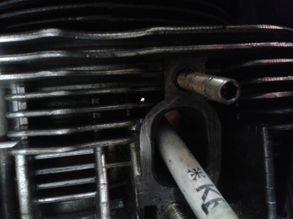

Hallo Zusammen,
heute habe ich endlich den Fehler an meinem Bus gefunden der das Geräusch verursacht.
Zuerst dachte ich das der zwischen Kopf und Krümmer rauspfeift. Ein Drucktest mit Druckluft auf den WT ergab nämlich ein massives pfeifen in diesem Bereich. Neue Dichtung eingesetzt, nichts.. größere Dichtung geschnitten, nichts.. Flansche vom WT geplant und mit Lineal geprüft sind eben, also auch nichts... Dann habe ich an einem Kabel ein Halogenbirnchen in Richtung Auslaßventil geschoben und mal das Licht ausgemacht...und was leuchtet mir da entgegen? Ein Loch im Kopf auf der Höhe des Knicks nach den Sitzringen...
Was mach ich nun? Wie bekomme ich das wieder zu??
Brauche eure Ratschläge...
Gruß Jochen
Übrigens da steckt gerade ne Kugelschreibertaschenlampe im Auslass nur das Ihr euch nicht wundert :D
Neben dem Auslass der helle Punkt zwischen den Rippen ist das Loch
