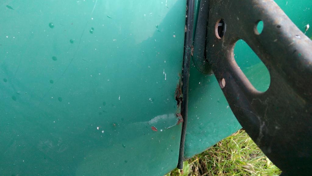

Ich überlege ob ich die Heckschürze wechseln soll oder nicht.
An dem Wagen wurde noch nie geschweißt und hat auch erst wenig gelaufen ist also total original.
Was meint Ihr wechseln oder diese Schürze reparieren?
Die Ecke ist bestimmt nicht einfach zu schweißen, oder hat damit jemand Erfahrung sammeln können.

Wenn das die einzige Stelle an der Schürze ist die angegriffen ist, wäre eine partielle Reparatur ausreichend.
Den Austausch der kompletten Schürze würde ich nicht in Angriff nehmen, eher das marode Stück heraustrennen und ein kleines Blech einsetzen.

Genau läßt sich das erst sagen, wenn der Kotflügel ab ist und die Stellen grob entrostet sind. Dann sieht man klarer
Re: Heckschürze wechseln?
Dürfte sich zu einer kleinen Baustelle entwickeln, schaut so aus als ob der Kotflügel unten/innen an der Kante auch Blasenentzündung hat...Blecharbeiten....dazu fällt mir "HexMex" ein...(in "Suche" eingeben).B. Scheuert hat geschrieben:Genau läßt sich das erst sagen, wenn der Kotflügel ab ist und die Stellen grob entrostet sind. Dann sieht man klarer

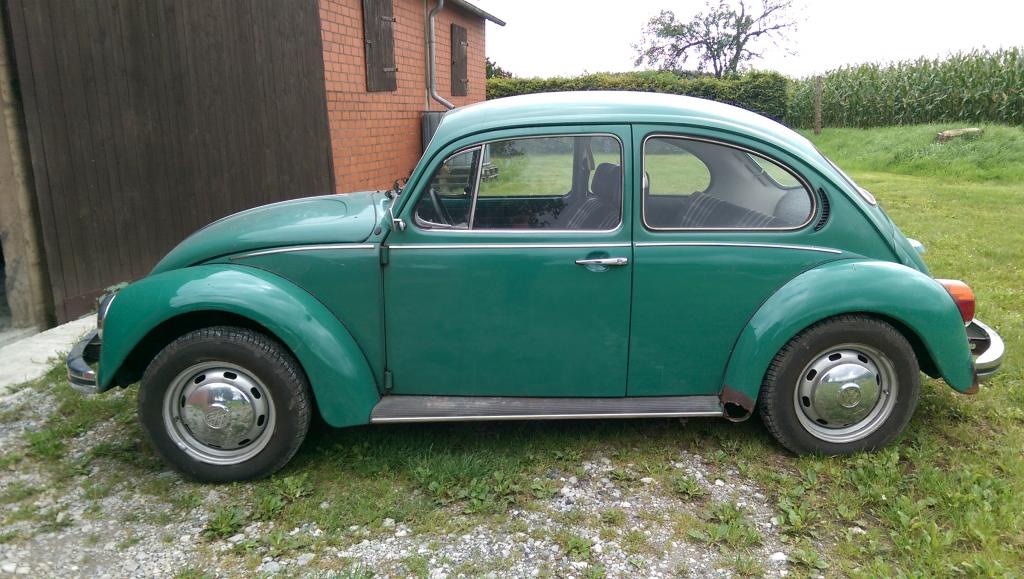

Danke erst mal, die hinteren Kotflügel sind eh Müll.
So habe ich Ihn ???? Jahren aus der Scheune gezogen.

Ich glaube ich sollte den Wagen mal Vorstellen.

da ist eine kleine Roststelle am Kotflügel....

Unsinn, das ist eine Wartungsöffnung für den Drehstab.Fuss-im-Ohr hat geschrieben:da ist eine kleine Roststelle am Kotflügel....![]()

Schade, daß die Serienfertigung ausgelaufen ist, die "Wartungsklappe für den Drehstab" hätten sie in die Serienfertigung aufnehmen können..B. Scheuert hat geschrieben:Unsinn, das ist eine Wartungsöffnung für den Drehstab.Fuss-im-Ohr hat geschrieben:da ist eine kleine Roststelle am Kotflügel....![]()
@Dieter
Genug gewitzelt. So wie es aussieht, beide Kotflügel runtermachen, brauchst sicher neu. Dann kannst entscheiden, ob du das Heckblech auch gleich komplett mitersetzt und schraubbar machst.
Rein optisch schaut der Käfer ja recht gut aus.
