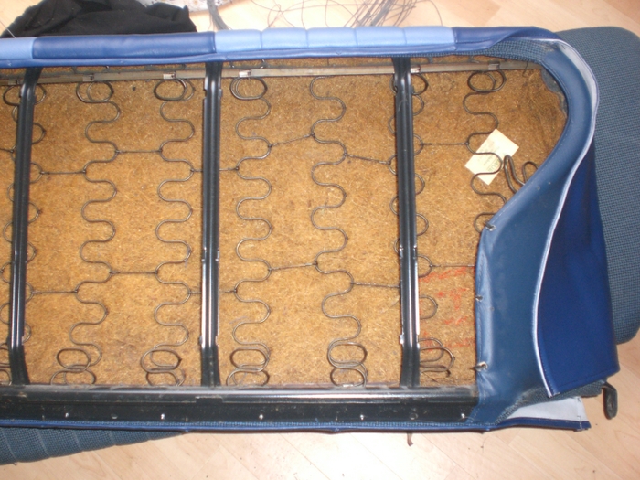

Rücklehne:
- mit dem Beitel die Metallhaken unten aufhebeln und mit der Zange vorsichtig gerade biegen
- mit dem Beitel die Bezuglagen bzw Bezugstangen über die Haken hebeln
- den Bezug nach oben abrollen
- ganz bescheiden ist die Demontage der Kopfstützeneinsätze, hier werden von VW eigentlich Einmaleinsätze verwendet - leicht rein - niemals freiwillig wieder raus. Am Ende habe ich 2 von 4 Widerhaken im Sitz abgebrochen (mit dem Beitel), nur so waren sie zu entfernen. Die Einsätze halten auch sehr gut mit nur 2 Widerhaken, wer es perfekt mag, gleich vorher 2 Paar neue Einsätze besorgen
- aus den alten Bezügen die Metallstangen entnehmen, falls diese festgerostet sind, den Einsatz auftrennen - damit zerstört ihr allerdings die original Bezüge .. so als Hinweis ;)
Sitzfläche:
- unten die Haken aufbiegen, die Kunststoffeinsätze mit dem Beitel aushebeln, die Schnur loesen und nach oben umstülpen
- es sind nun 3 Schienen im Schaumstoffkörper eingelassen |_| - hier je einseitig eine Öse aufbiegen (geht sehr schwer) und mit Hand oder Zange aushebeln - wichtig - den Schaumstoff nicht beschädigen
- die Schienen aus dem Originalbezug entfernen

Rücklehne:
- den Bezug auf links drehen und wie ein Kondom über den Sitz rollen, geht leicht und passt meist beim ersten Mal (gegenüber dem ersten Kondom *feix*)
- ausrichten, darauf achten, das die Keder gleichmäßig sitzen
- vorne wie hinten sind etwas mittig waagerechte Schlaufen eingearbeitet, hier eine Schnur durch
- Schnur vorn: mit einem Schraubendreher durch das Sitzinnenleben stechen und die Schnurenden dadurch nach hinten führen, beidseitig am Metallgestell befestigen - dadurch zieht sich der Bezug sauber nach innen an die Lehne
- die Schnur hinten so direkt am Metallrahmen befestigen, hier haben wir allerdings keinen Effekt feststellen können
- die Metaillstangen wieder einbringen und wieder über die Haken hebeln, geht bei der ersten Lage noch recht einfach, bei der zweiten Lage bekommt der Sitz seine gewünschte Spannung und es geht deutlich! schwerer
- mit dem Kunststoffhammer die Haken wieder zurück biegen, drauf achten, das keine scharfen Kanten heraus stehen
- mit dem scharfen Messer ein grosses X für den Umklapphebel schneiden
- für die Kopfstützen ein kleines X schneiden und die Einsätze mit dem Kunststoffhammer reinhauen
.. das war der schwierigste Teil der ganzen Aktion :)
Sitzfläche:
- gerad positionieren!
- die 3 Stangen |_| wieder einhängen und den Bezug überstülpen
- die Kunststoffstopfen reindrücken
- die Haken wieder zurück biegen
- an den Stiften für die Sitzmit dem scharfen Messer kleine X in den Bezug schneiden, dabei das Band heil lassen ;)
- Band zusammenziehen und verknoten
- mit den Kabelbindern nachstraffen
Rücksitzlehne und Rücksitzbank sind ähnlich montiert - Haken aufbiegen, Stangen entfernen, Stangen einfädeln .. usw. Die Lehne ist sehr stramm und benötigt viel Kraft zum spannen - sieht dann aber auch richtig lecker aus

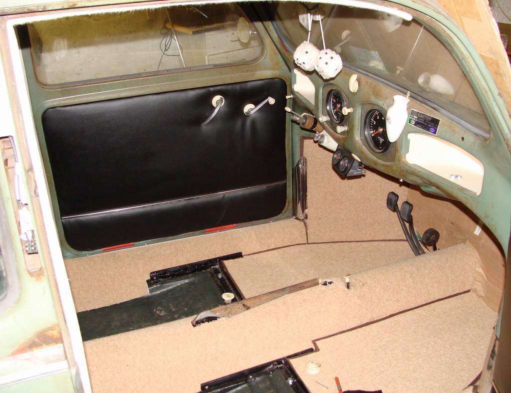

hast du die alten Bezüge darunter gelassen ? Das Kunstleder ist noch ein bisschen faltig. Oder kann es sein das die original Bezüge auf die Ausstopfung aufgeklebt ist und deshalb strammer sitzt ? Hab das Problem bei meinen Türverkleidungen, wo zwar die Watte auf die Platte geklebt ist , das Kunstleder aber locker, etwas schlabbelig über die Watte hängt. zumindest im mittleren Türbereich.
Re: Neue Sitzbezüge für Mexico Käfer SItze
hab mal ein Bild von der Türpappe rausgesucht:
man lernt nie aus. Ich würde meine Türpappe beim nächsten Mal mit Sprühkleber einsprühen und dann das Kunstleder locker auflegen und nach dem Trocknen erst umspannen. Original ist das ja auch komplett aufgeklebt. Dann wabbelt es auch nicht so.
