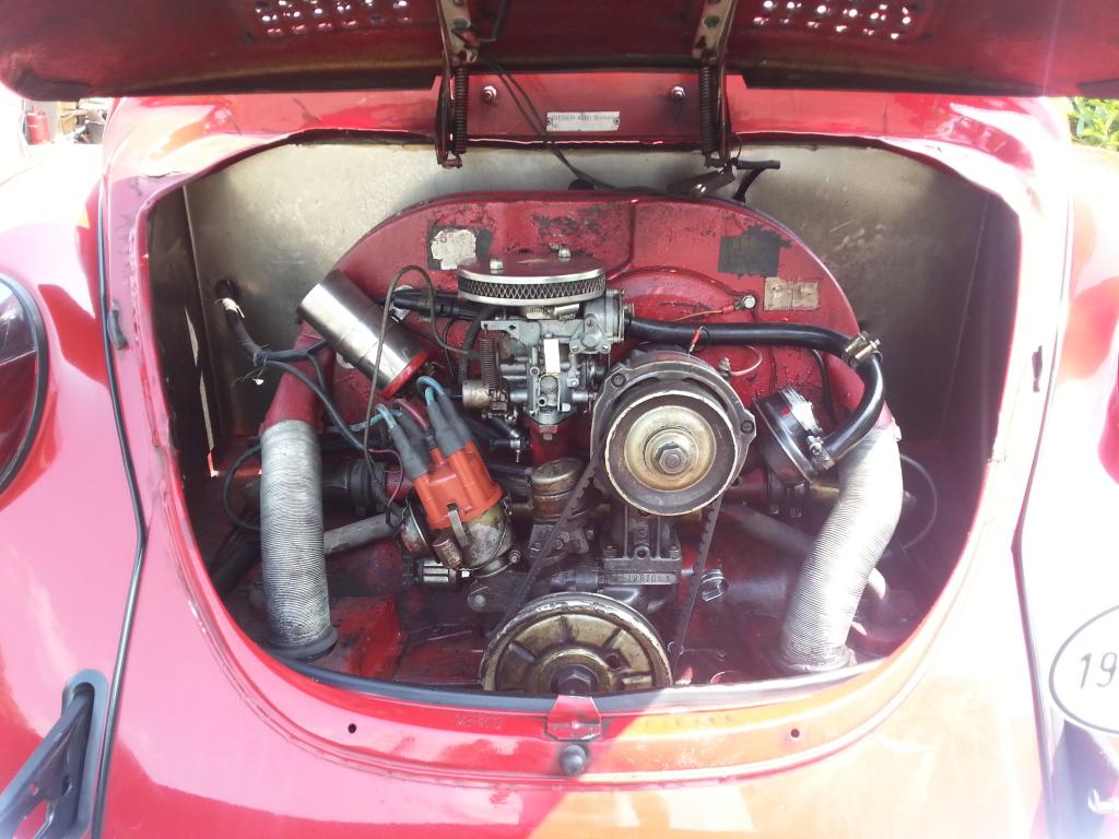

Re: Wo find ich den Lima Regler Bj. 84
Habe jetzt leider erst nur das zur Hand, weitere kann ich morgen machen!
- 2014-06-03 12.27.24.jpg (106.25 KiB) 7623 mal betrachtet
- Beiträge: 6696
das sieht schon mal sehr nach eingebautem Regler aus. Wenn du die Nummern auf der Lichtmaschine notierst kann man das im i-net suchen
Drehstrom mit integriertem Regler... da gibt es, wenn es sich um eine Bosch Lima handelt (wonach es aussieht), meines Wissens nach nur einen Reglertyp... wenn man vom 1600i mal absieht.
Für einen neuen Regler solltest du übrigens keinesfalls mehr als 30 € ausgeben .... auch wenn dafür schon mal 150 € aufgerufen werden.
