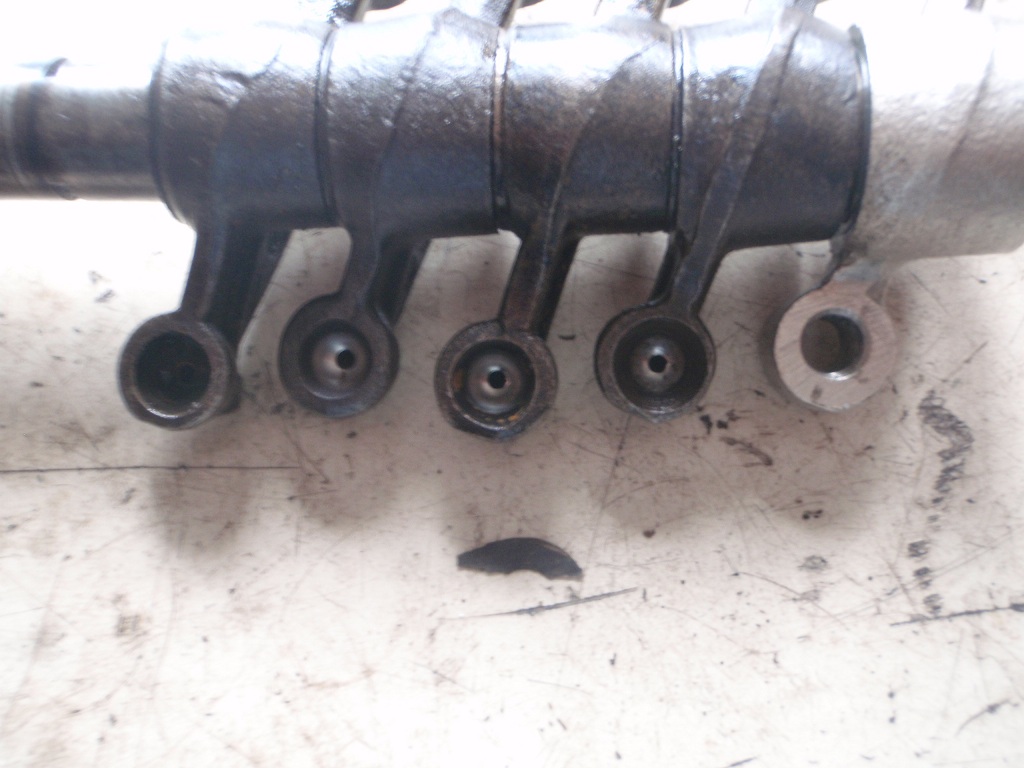

weiß nicht ob das noch interessiert, aber ich habe gestern einen alten 1200 mit ohne lager im gehäuse laufender nockenwelle zusammen geschraubt (spaßmotor zum ausprobieren von verteiler, benzinpumpe usw.) 8-)
und dabei die kipphebel mal überprüft.
vermessen ist nicht nötig, einfach auf eine welle wie oben schon erwähnt. habe mal foto angefügt. ;)
zum vergleich:
1:1 - 1:1,1 - 1:1 - 1:1,1 - 1:1,4
1200 - 1300 - 1200 - 1300 - 2,2l :lol:
gruß toto

Re: kipphebel
Beitrag von John Bitch »
:-D
Fuck off!
Beiträge: 16930
Re: kipphebel
Kann man wirklich gut sehen;-)
lightning grey
Beiträge: 2191
Wohnort: Wasp Valley
Re: kipphebel
Beitrag von lightning grey »
Jo das stimmt in der Tat... Die Unterschiede sind deutlich zu erkennen...
Allerdings darf man sie dann auch richtig interpretieren...
Die Übersetzung 1 : 1,25 bedeutet: 1mm Weg auf der Stößelstange zu 1,25 mm auf der Ventilseite.
Weil der Abstand zwischen Kipphebelwelle und Ventilschaft sich nicht ändert muss folglich der Arm auf der Stößelstangenseite kürzer sein.
http://de.wikipedia.org/wiki/Hebel_%28Physik%29
Nach meinem Dafürhalten sind die Kipper 2 und 3 länger übersetzt als die ersten beiden. Der letzte "Nachbauhebel" erscheint mir eher "normal".
Die Werksseitig am T3 verbauten 1 : 1,25 Kipphelbel kann man schon mal ganz gut über die Einstellschraube aussortieren. Beim Käfer hat die M8 x 1 - Beim WBX M9x1.
Angeblich soll in den luftgekühlten Motoren ab 82 werksseitig ein 1 : 1,25 Kipphebel verbaut worden sein (Also in viele 34 PS Mex Motore) das hab ich allerdings selbst so noch nicht erroieren können. Bei CT Motoren und WBX ist die Suche nach lang übersetzten Kipphebeln recht vielversprechend. VEWIB hat sie auch ins Program aufgenommen - kosten ungefähr n Zehner das Stück.

toto hat geschrieben:morgen!
zum vergleich:
1:1,1 - 1:1 - 1:1,1 - 1:1 - 1:1,4
1300 - 1200 - 1300 - 1200 - 2,2l :lol:
gruß toto
Ist es nicht so dass gerade das unteres Photo wobei die '1200' Kipphebel kurzer sind, eigentlich die etwas länger ubersetzte 1:1,1 sind?
Kurzer an die Stössstangen Seite und ~ gleich an der Ventilseite gibt doch mehr Hub oder?
Meine Mex Kipphebel und die vom 1300DK hatte alle die 'zwei Streichen' und ich glaub sind auch alle 1:1,1
Dachte dass nur die sehr alte 1200 Motoren 1:1 übersetzung hatten. Genaues Baujahr weiss ich aber nicht aus dem Kopf ;)
1192cc T1 N/A Challenger
Beiträge: 16930
Re: kipphebel
Also mein Kenntnisstand in dem Fall ist:
30Ps so oder so 1.1
und dann noch die Zwischenmotoren die bis 62(???) verbaut wurden haben auch 1:1.
Mexiko Motoren haben 100%ig 1:1,1.
M9 Schrauben sind keine Garanten für 1:1,25.Diese werden auch von Rhino angeboten.Und da NUR in Serienübersetzung.
Bei den Wasserboxer geht aber das Theater richtig los.Die 112PS Dinger sollen die "mysteriöse" Übersetzung haben ABER ich habe mal nen 1,1 neben Wasserboxer neben CB 1,25 gemacht auf ne Welle geschoben...
Wasserboxer sieht anders aus aber nicht so wie die 1:1,25 und 1,1.Wirklich Licht ins Dunkel kann man meiner Meinung nach nur auf nem Testmotor bringen mit ner Messuhr....
So zumindest das was ich mal in Erfahrung gebracht habe im anderen Forum.....
Meine Fresse war da ein Theater deswegen los :roll: :roll: :roll: :roll:

hi
@ badwally:
sorry, mein fehler! :roll:
ja, je näher die stösselstangenaufnahme an der welle ist um so grösser ist die übersetzung! :mrgreen:
gruß toto
