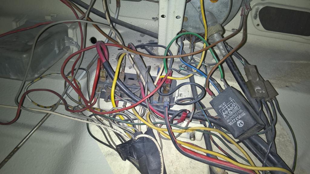

Also hier sind noch mal paar Fotos, da könnt ihr ja sehen wie das alles angeschlossen ist. Es sieht nicht richtig aus, das ist das einzige was ich sehen kann. :shock: Deswegen will ich jemanden finden, der einen neuen Kabelbaum einbaut.

Also für mich sieht das ganz klar nach einer 12 Volt Drehstrom Lichtmaschine aus. Prüfe mal die Beschriftung auf der Lichtmaschine und auf der Zündspule.
Ansonsten sieht die Elektrik weitgehend original und aufgeräumt aus :up: das schwarze Relais ist für die Blinker.

auf dem ersten Bild sieht man an dem Gewindebolzen unter dem Relais doch schon, daß das dicke gelbe Kabel mit den dahinterliegenden dünnen Kabeln beim Anschrauben der Verkleidung zusammengequetscht wurde. Ich würde da mal ganz stark den ursächlichen Kurzschluß vermuten... Falls das nicht zu schlimm ist, könnte man da einen Schrumpfschlauch drüberziehen.
Edit : achja - die 6V- Batterie würde ich ganz schnell gegen eine 12V austauschen !

also die große Suchmaschine gibt bei der Lichtmaschine eine Drehstromlichtmaschine mit 12V aus. Das Blinkrelais und die schon angesprochenen Birnchen sind auch 12V.
Ich behaupte jetzt einfach mal das dein Käfer auf 12V umgerüstet wurde und du auf alle Fälle die falsche Batterie drinnen hast :character-oldtimer:
Wie schon geschrieben auch mal die Zündspule kontrollieren, da müsste 12V oder 6V drauf stehen. Der Motor sieht eh recht jung aus, das passt sicherlich

Puh. Also danke erst mal für eure Antworten. Also erst mal ne neue Batterie kaufen (12 V) und das gelbe Kabel in Ordnung bringen. Man man man...
