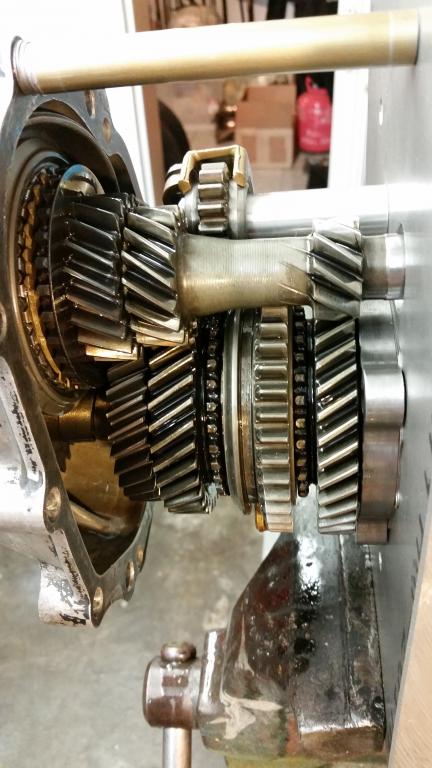

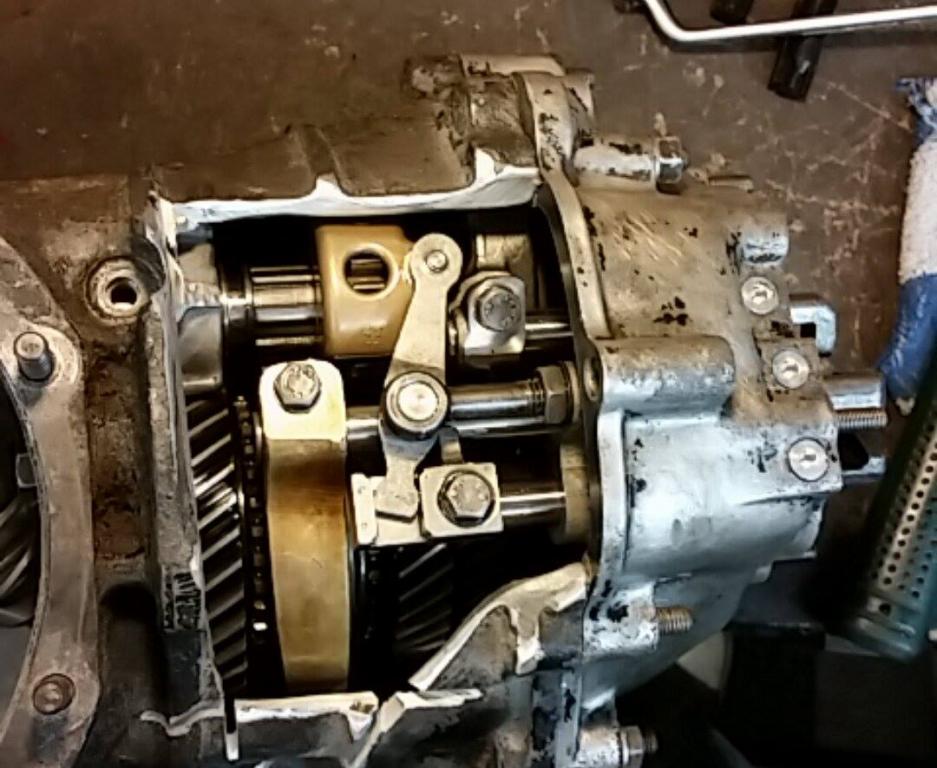

so wie es aussah lag`s doch an der Einstellung der Schaltgabel 1/2 Gang . Das Werkzeug welches ich habe ist der nachbau aus der Bucht.
Hier muss mit U-Scheiben der Abstand zwischen Trieblingslager und Lagerschild eingestellt werden ... habe ich festgestellt das ich ein Fenster in ein altes defektes Gehäuse gemacht habe.
Rhino Gehäuse und das zerflexte vermessen (abstand Trieblingslager und Lagerschild sind gleich und entscheident für den 1/2 Gang).
Nun werde ich nächste Woche berichten ... der Motor kann noch nicht rein ... warte noch auf größere Lachgasdüsen ... die kann ich besser einbauen wenn der Motor draußen ist.
Einstellwerkzeug !!  hier die abstandsstangen auf richtige Länge bringen !!

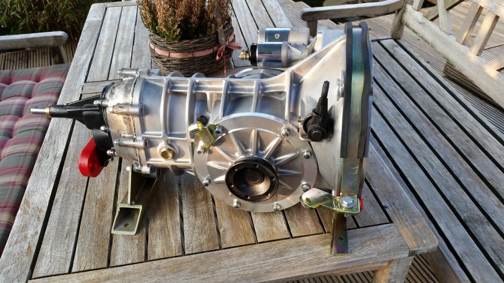

Fertig ;)
Fertig ;)

Fenster
Fenster

Wie breit ist deine Messingschaltgabel im Eingriff bei der Schiebemuffe? Die Schiebemuffe selbst ist ja eine 5mm Ausführung, dementsprechend müsste die Schaltgabel im Bereich >4.5mm liegen. Schaut auf dem Bild eben ein bisschen dünn aus...
Stahlschaltgabel wäre natürlich die bevorzugte Ausführung für eine Performance Anwendung.
Gruss Didi

Danke Didi,
ne die passen die Messing/Bronce Schaltgabeln haben ja die Andruckstellen und diese sind breiter.
Spiel vermessen lt. rep. Buch.
Die passen in die Muffe rein ... Die alten Stahl sind dünner.
Na mit den Stahlschaltgabeln ... ich kann mir nicht vorstellen das ich diese Messing hier abbrechen kann beim Gang einlegen.
Und wenn ein Gang drin ist muss er ja eh von alleine halten.
Kersten
