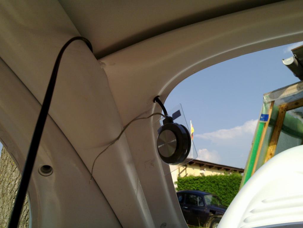

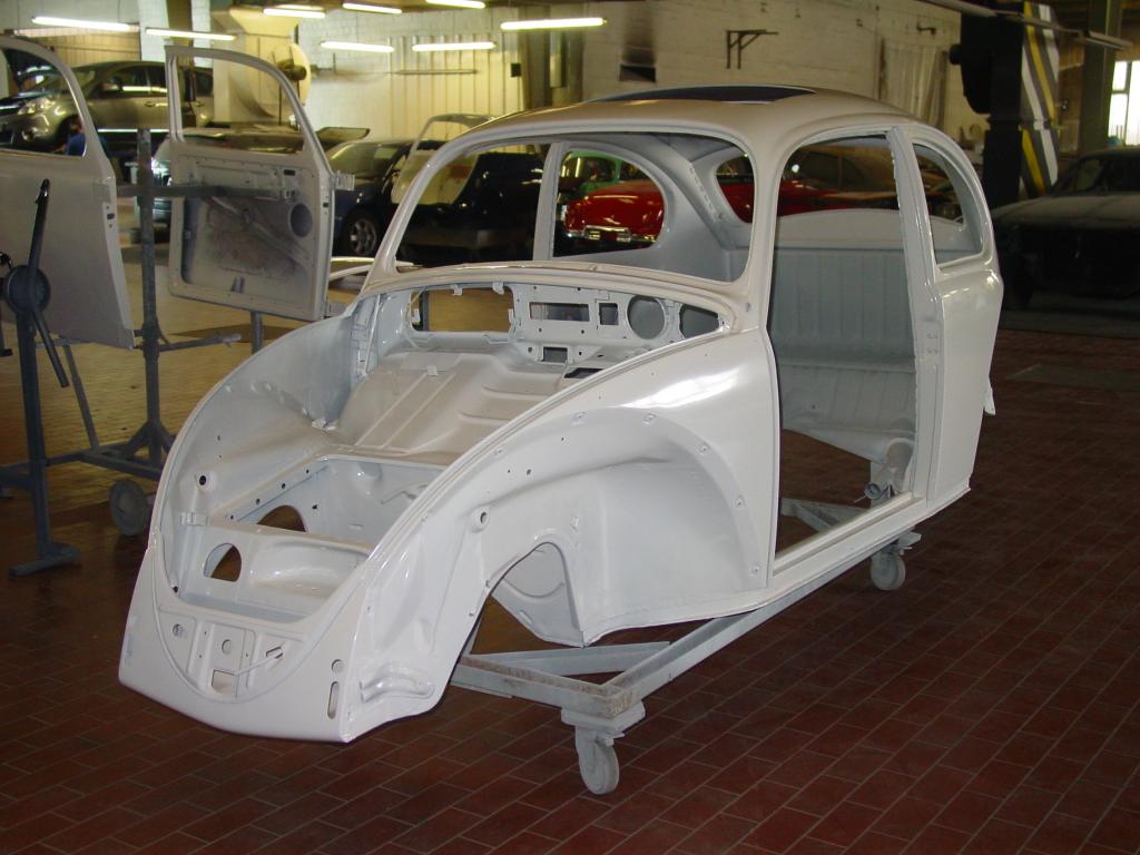

bist dir sicher?!
bei Veedee's '67er ist keine Aufnahme ersichtlich
Bild hier entliehen http://bugfans.de/forum/fahrzeugvorstel ... 39-45.html
bei meiner Karosserie kannst es recht gut erkennen (am Scheibenrahmen)
20140906_003 1024.jpg (55.14 KiB) 10113 mal betrachtet

ach, dir hatte mein Foto nur nicht gefallen?!
ja, das Loch am Scheibenrahmen ist DER Gurtaufnahmepunkt

Nene, dein Bild ist schon super. Nur habe ich jetzt die Bestätigung, dass ich einen Befestigungspunkt habe. Das war ja bisher nicht klar.
Ich habe mir dein Bild ausgedruckt und nehme es die Tage mit zum Käfer. Hilft mir bestimmt bei der Suche.
Aber was baumelt denn da bei dir so rum? Ist das eine Scheibenantenne?
Beiträge: 6696
Re: Dreipunkt-Gurte im Heck nachrüsten
Conchita hat geschrieben:Aber was baumelt denn da bei dir so rum? Ist das eine Scheibenantenne?
jup, vorne stört sie beim 1200er
